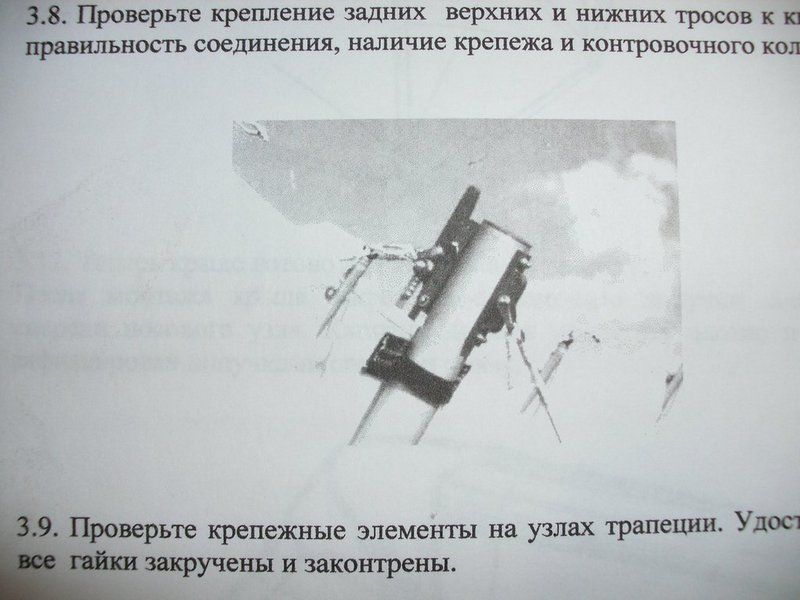

Вы фото крыла сделайте что ли.У меня формуляр крыла есть к Виктории,я его новым брал.Там и схема сборки есть,чуть позже фото сделаю.Что то вы точно путаете...
формуляр:

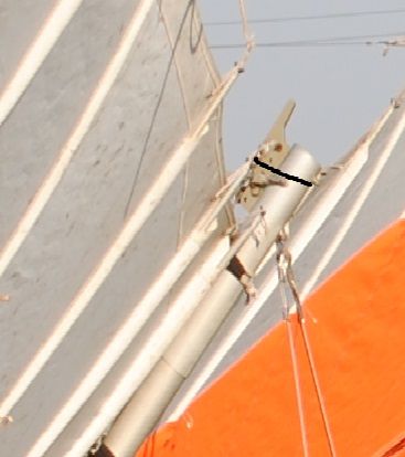

Увеличил фото крыла предыдущего хозяина. Оказалось троса идут поверх. Но когда крыло пришло лягушка была снизу и лямки не плотно к килевой трубе. Вот так как-то. В общем сделаю как на фото и постараюсь узнать у  пред. хозяина зачем он переделал наоборот. На фото видно что парус притянут к килевой трубе веревками пропущенными через лямки (уши, не знаю как их назвать) а троса идут поверх. Крыло точно Виктория. Что Вы думаете на счет этого?
С жестко притянутым парусом к килевой вероятность затягивания в крен увеличивается при прочих равных
Интересный вопрос, дак как быть? Давайте решим как все таки лучше.
Тимур,я вам фото формуляра выставил,что вам еще нужно,какие могут быть эксперименты?Если крыло такое же,какие доводы еще нужны,автор крыла и формуляра сам Уваров Н.

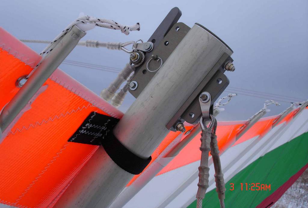

Вот фото с сайта Н.Уварова,крыла Виктория.Тел.его:8 927 803 9908, (8422) 20-94-70 домашний.

Я Вас понял, спасибо. Буду следовать инструкции. Еще раз всем огромное спасибо!
