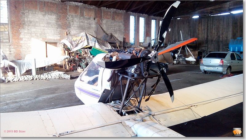

Продам три новые лопасти L-106, сабля Луганск, левая, 1750 мм. паспорт, линейка, чехлы, по цене трёх лопастей L-83, 1700 мм. 22500 р., либо обменяю на них же. Причина банальна, наш новый двигатель не раскручивает этот винт, тяжеловат. :~~) Втулку не предлагаю, т.к. она слегка б/у, а винт 1700 мм. в сборе стоит 29000 р., конечно если за эти деньги найдётся покупатель, отдам весь комплект. Фото к сожалению только такое, ещё с момента установки мотора, потом были пару дней статиспытаний в ангаре и есть только видео, затем аэродром завалило снегом и уже месяц мы туда не ездим 🙁
    84,6 КБ · Просмотры: 114
Максимум 155 кг, на 4700об/мин. при дальнейшем уменьшении угла лопастей, обороты росли, а тяга падала. Максимальные обороты двигателя 5200.
Линейка к винту +-5градусов, максимальную тягу получили на -8 градусов, линейку разлиновали до -10 гр. При установке лопастей по линейке 0 гр. имели 3300 об./ мин. и 100 кг. тяги. Винт то хороший, только не рассчитали силы мотора, на сайте производителя конверсии нашего МА-12, 78л/с при 5600 об/мин. на взлётном режиме, по этому пообщавшись с производителем винта, решили заказать именно этот диаметр, но при переписке с производителем конверсии оказалось, что макс. обороты двигателя 5200, соответственно и мощность ниже заявленной. Вот и винт оказался тяжеловат для него...
