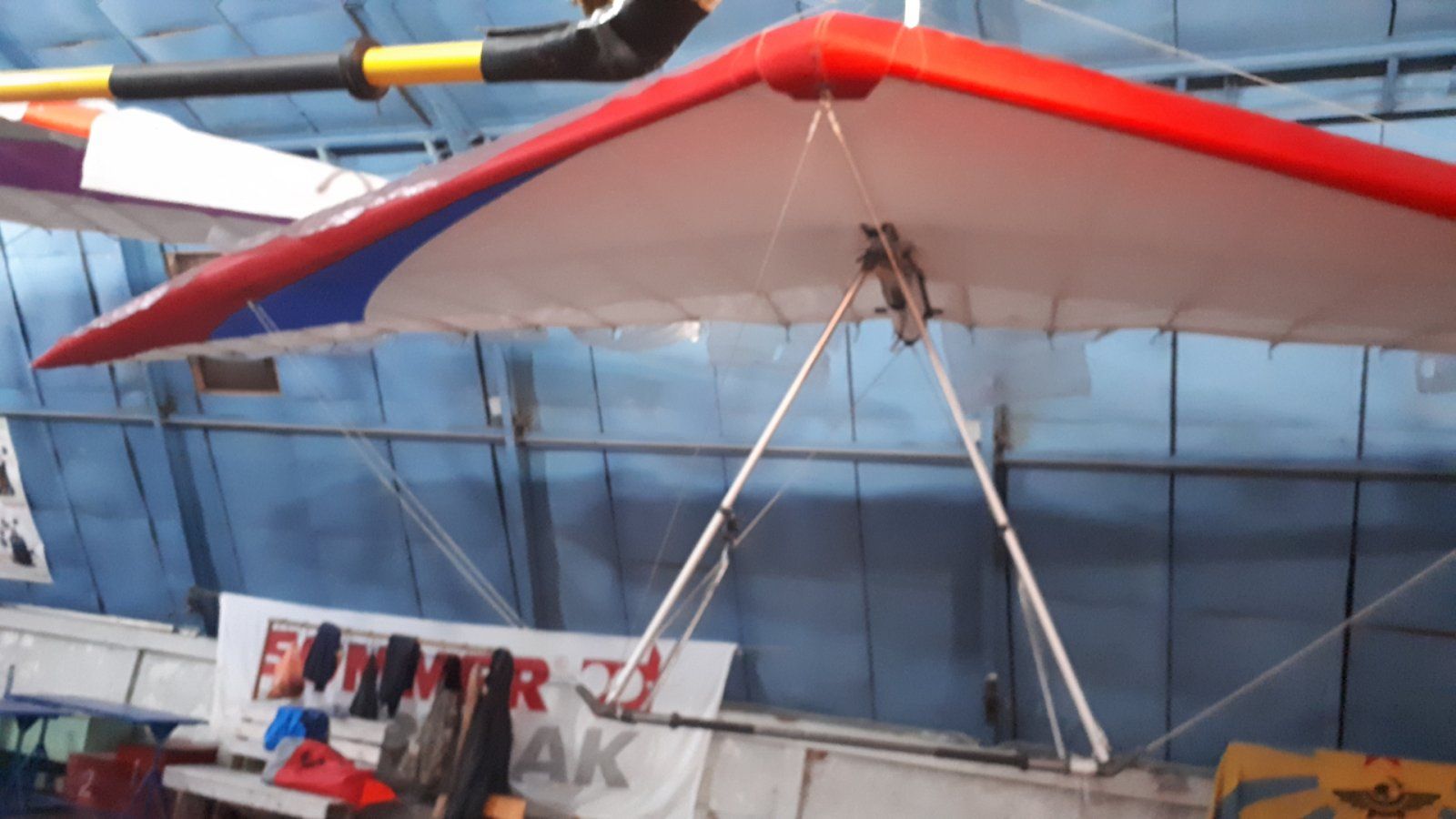

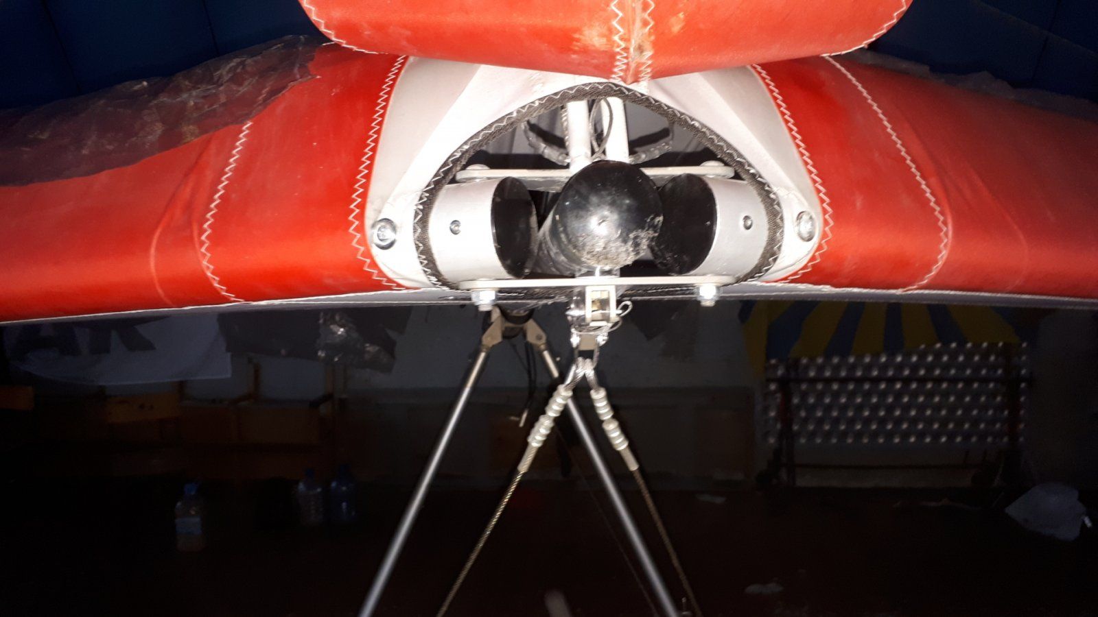

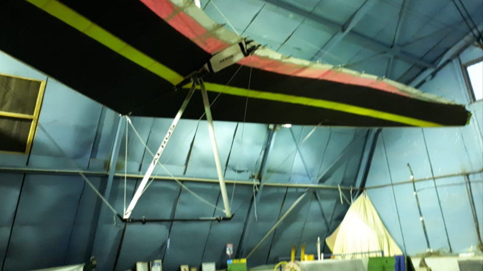

По набору труб каркаса крыла данные крылья ( Стрим и Стренжер) полностью идентичны. Разница есть и она в следующих моментах: в площади и покрое паруса , в количество лат, в тросах нижних боковых, в длине уздечки, длине тросов натяжки поперечены.
Знаю не один случай когда при самостоятельном ремонте владельцы крыла собирали его из того что было под рукой.
Было когда использовали " левые" уздечки, не той длины троса , ставили триммер , но это все уже на "совести" владельцев.

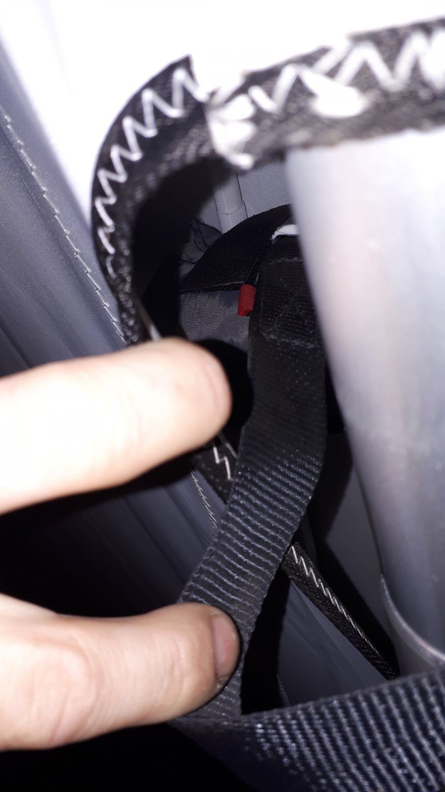

Как пример из практики. Уздечка Стрим имеет красную маркировку, по длине она значительно больше чем уздечка стренжер с желтой маркировкой, но кто будет "заморачиваться" этим нюансом при ремонте)
Я разное повидал)

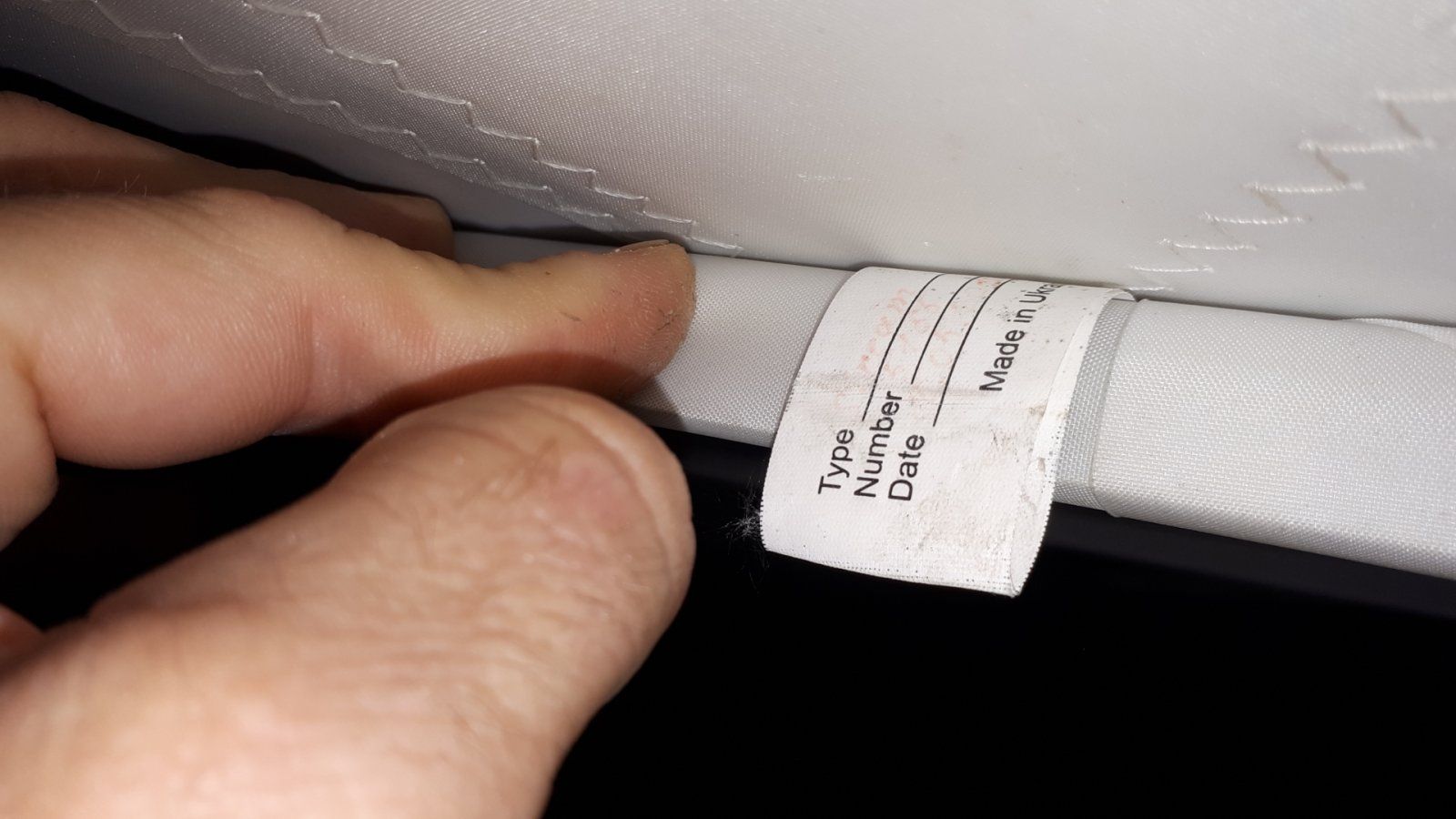

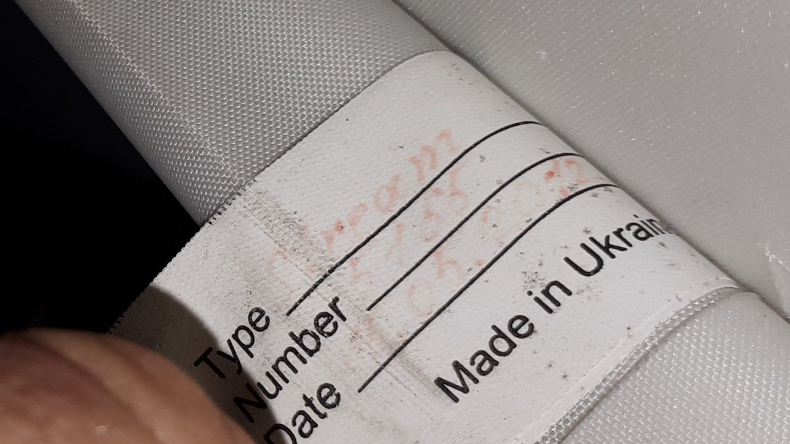

Ниже под спойлером фото Стрима. Сделал сегодня на аэродроме О названии крыла свидетельствует надпись на бирке, к сожалению она не очень четко читается, но все же видно что там не Stranger -2M написано)
Я за истину и за то чтобы вещи называли своими именами ( в данном случае крылья называли правильно)
