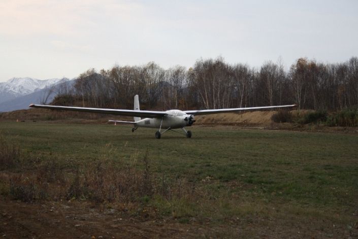

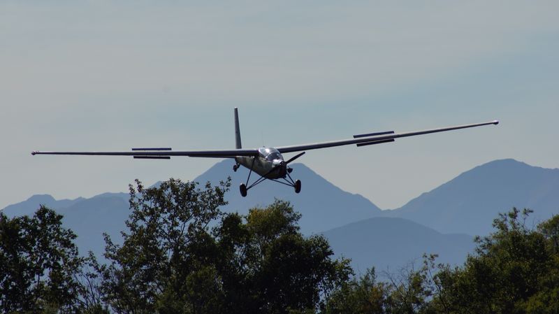

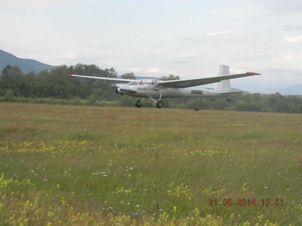

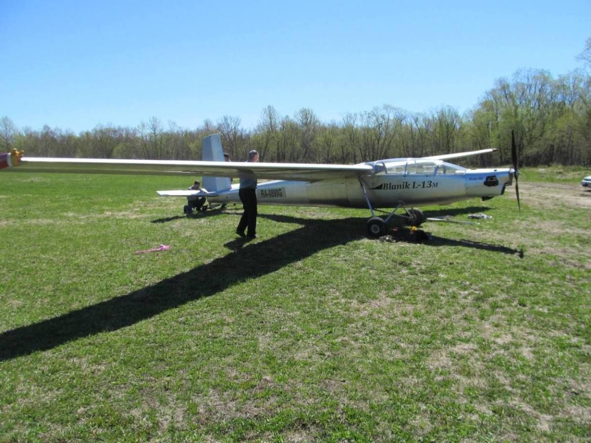

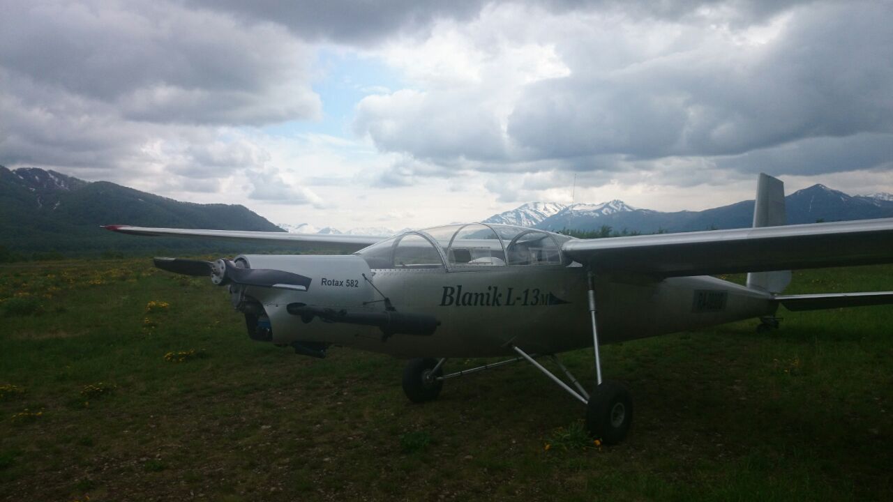

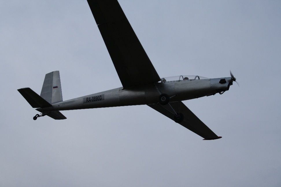

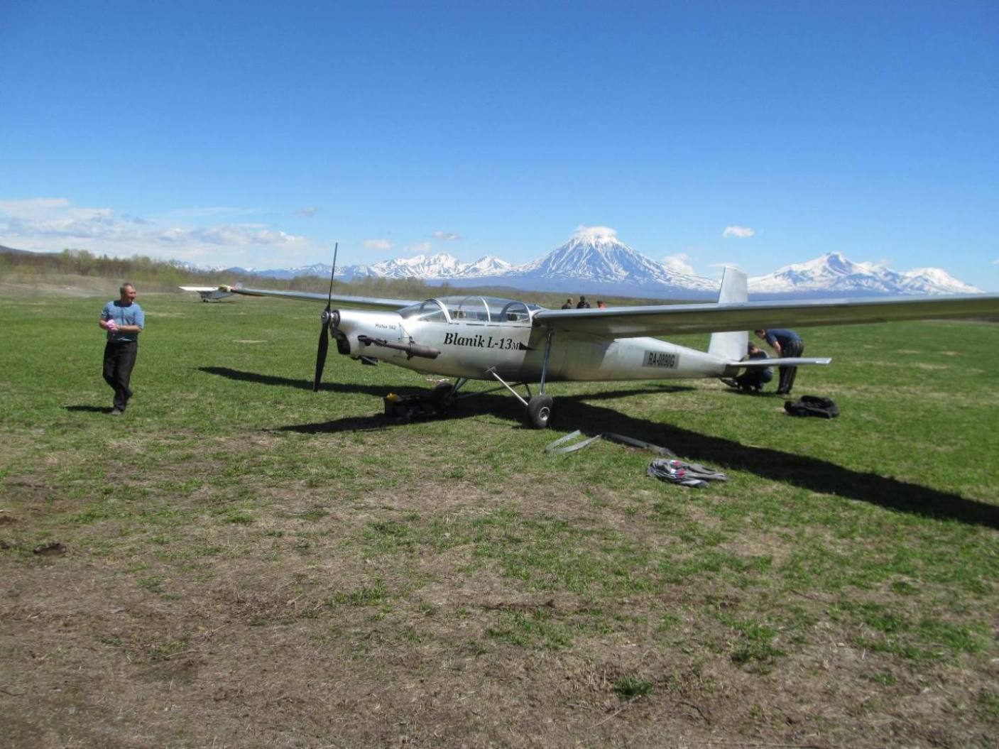

Продам моторный «Бланик Л-13», лучший среди «мотоблаников»

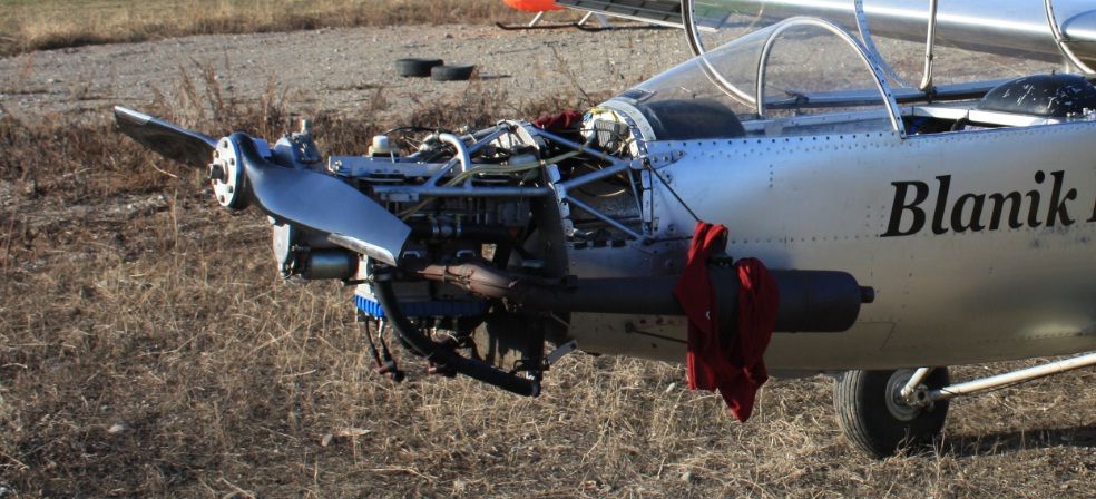

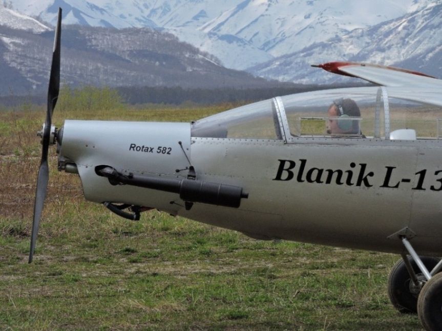

На этом планере самое удачное расположение двигателя, поэтому  характеристики планера потеряны незначительно, по-прежнему способен парить, лишь чуть хуже чистого планера, управление безупречное!! Аппарат подходит как для первоначального обучения, так и для «покатушек», и просто для полётов для души по выходным! Полное управление может осуществляться как пилотом, так и пассажиром, ручка управления в задней кабине снимается!   Моторама и стойки шасси изготовлены грамотно и добротно! Вместо костыля установлено хвостовое самоориентирующееся колесо. При незначительных доработках можно установить хим. оборудование!   Двигатель Rotax 582 UL (64,4 л.с.) с электростартером, наработка СНЭ 221 часов. Воздушный винт американский  IVOPROP (с удобной  регулировкой на земле). Мотопланер запросто везет двух человек по 100 кг. Топливный бак - 40 литров (на 2,5 часа полета). Закрылки и руль направления перетянуты синтетикой Poly-Fiber (ресурс ткани до 30 лет) . Аппарат в полном летном состоянии, крайний полет в октябре этого года. Сейчас законсервирован на зиму, стоит в ангаре!
  - скорость крейсерская – 100-120 км/ч
  - скорость отрыва - 65 км/ч
  - скорость сваливания - 60 км/ч
  - скороподъёмность - 2,0 м/с
  - скорость снижения с заглушенным мотором – 1,8 – 2,2 м/с
  - длина разбега - 200 м
  - длина пробега - 150 м
  - расход топлива в крейсерском режиме – 14 - 16 л/ч
Зарегистрирован как ЕЭВС, полный комплект документов:
- Свидетельство о праве собственности
- Свидетельство о регистрации
- СЛГ до 10 июня 2016 года (ежегодное продление)
- Формуляры (весь налет и обслуживание с момента переделки в мотопланер, с 2004 г.)
- Все руководства (РЛЭ, РТО, РТЭ)

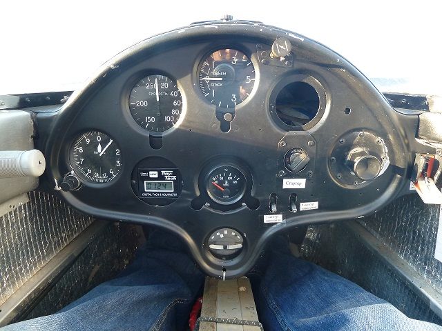

Установлен аварийный радиомаяк Kannad 406
Две радиостанции Collins (одна запасная), интерком на две гарнитуры!
Мотопланер находится на Камчатке!
Очень жаль расставаться с этим аппаратом, но так складываются обстоятельства.
Отдам только в добрые руки за 800 т.р.
Прошу все вопросы задавать по телефону  8 914 025 3757 время мск+9 часов.
    102,7 КБ · Просмотры: 441

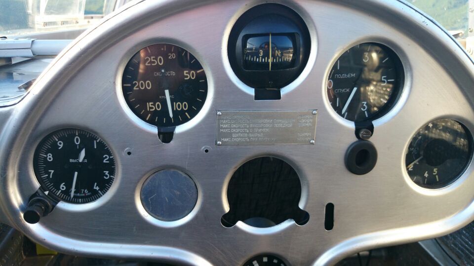

    76 КБ · Просмотры: 346
    65,2 КБ · Просмотры: 353
А не могли бы поделиться как скомпенсировали вес ДВС - какой груз и куда разместили?
Заодно поднял
На нашем, с Хиртом в носу, в хвосте около пуда - аккумулятор + довески, в кабине, с увеличенным по высоте фонарём, два фаната по 100 кг, подруливающее в хвосте, взлетает сам с 3-х точек, садится сам, тока направление выдерживай и парит! Подробнее на ветке фрипилота о мотобланиках. Я бы купил этот аппарат, но стоимость доставки с другого конца земли пугает. А с Ротаксом....вааащеее!!!Мечта нанайца ;D
