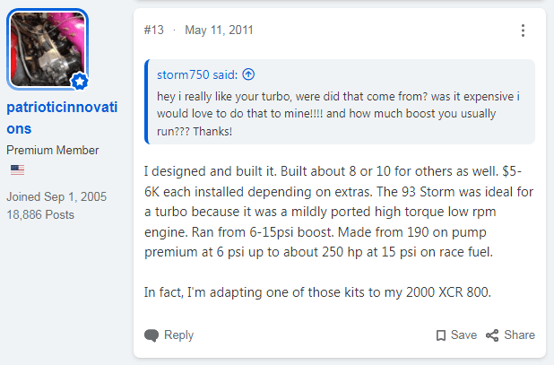

С форума по ссылке выше:
Это к слову о форсировании😉
