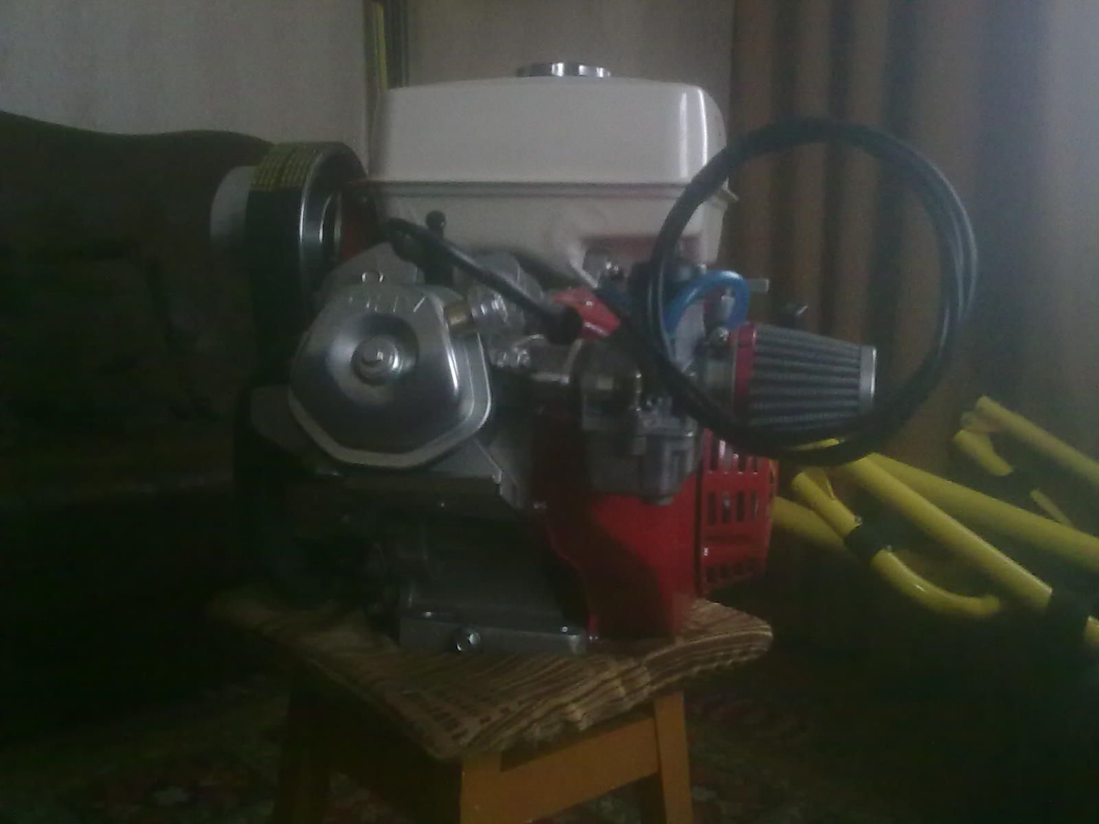

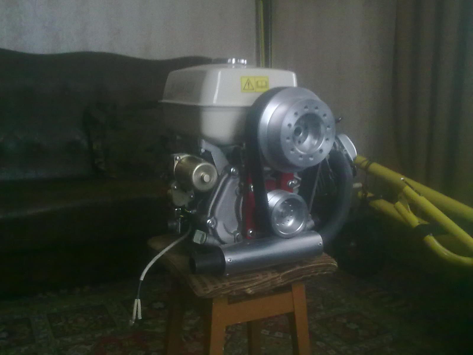

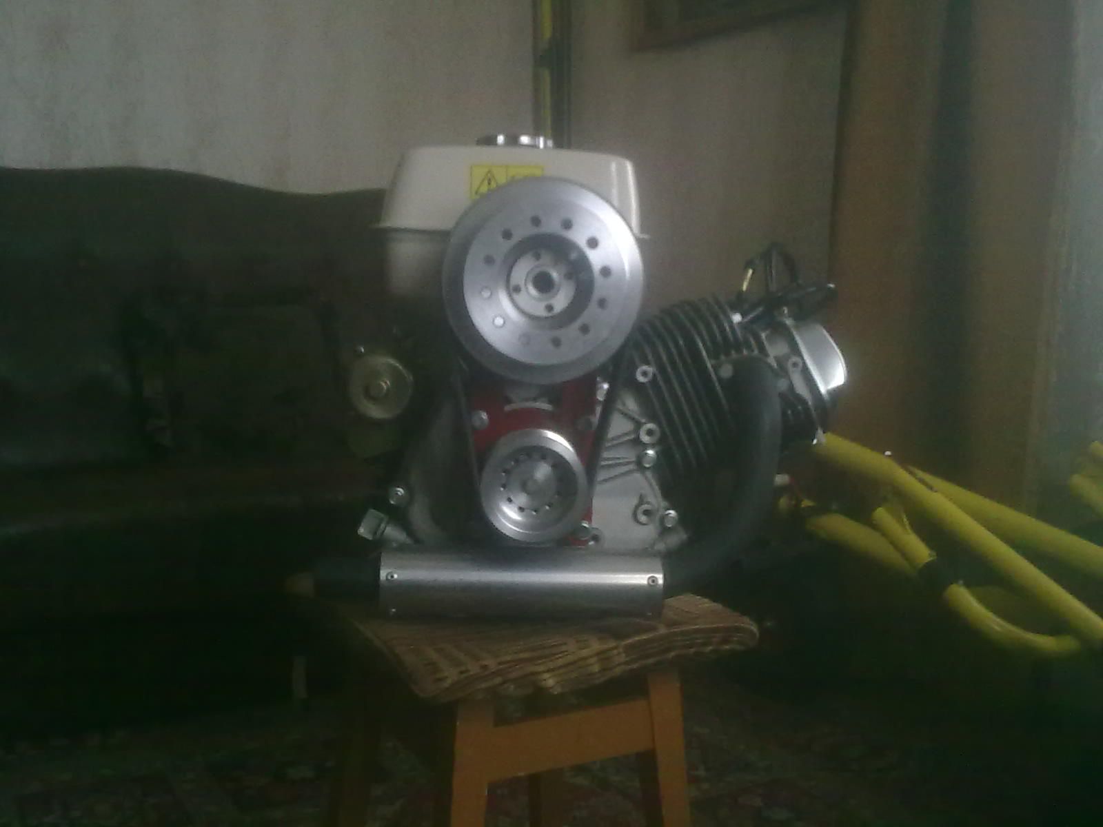

продам новый,доработанный(форсированный)двигатель Нонда GX410
Вladimir
Двигатель 4т,1цилиндр,мощность не менее 22л.с.
При 3500 об.мин.
Вес 28кг
Стартер электрический и ручной.
Находится Белорусь,город Витебск
Самовывоз.
подробности по телефону в Витебске +375299063226 Владимир
Или в ЛС
Цена 30.000 рублей россии

Так в том то и дело, как из 15ти 22 получить?
Мне на СВП Пионер нужен импорт до 40кг как минимум 24-25 л.с. , а при хорошем раскладе 30л.с.
в этом двигателе увеличена степень сжатия установлено более  ранее зажигание карбюратор сбольшим дифузором глушитель прямоток кованный поршень с плоской головой шатун с вкладышами усиленные пружины клапанов облегчённый маховик    Он легко крутится до 6000 7000 тысяч  Делался для лёгкого паратрайка Он уменя не первый доведённый двигатель Я этим творчеством занимаюсь уже лет 35  40  С уважением Владимир
Какова наработка, испытывался ли с винтом, какова тяга,
не думали насчет редуктора, благодарю.
а судя по вашим ушам Вам лет 150.если уж начали писать о двигателе ,то дайте хотябы информацию ,на чём летает ,кто испытывал .как себя ведёт в воздухе , до какой высоты можно его тянуть .
двигатель стоял на легкой одноместной дельте,тяга в статике 65кг. винт 1,4 шаг о,45
Редукция 1,8
Владимир

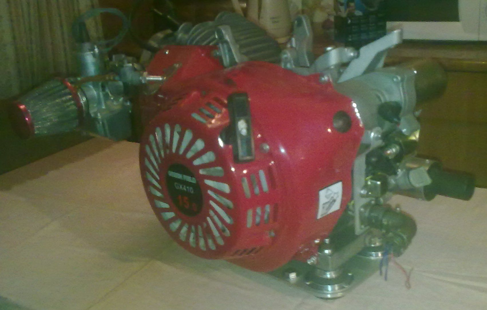

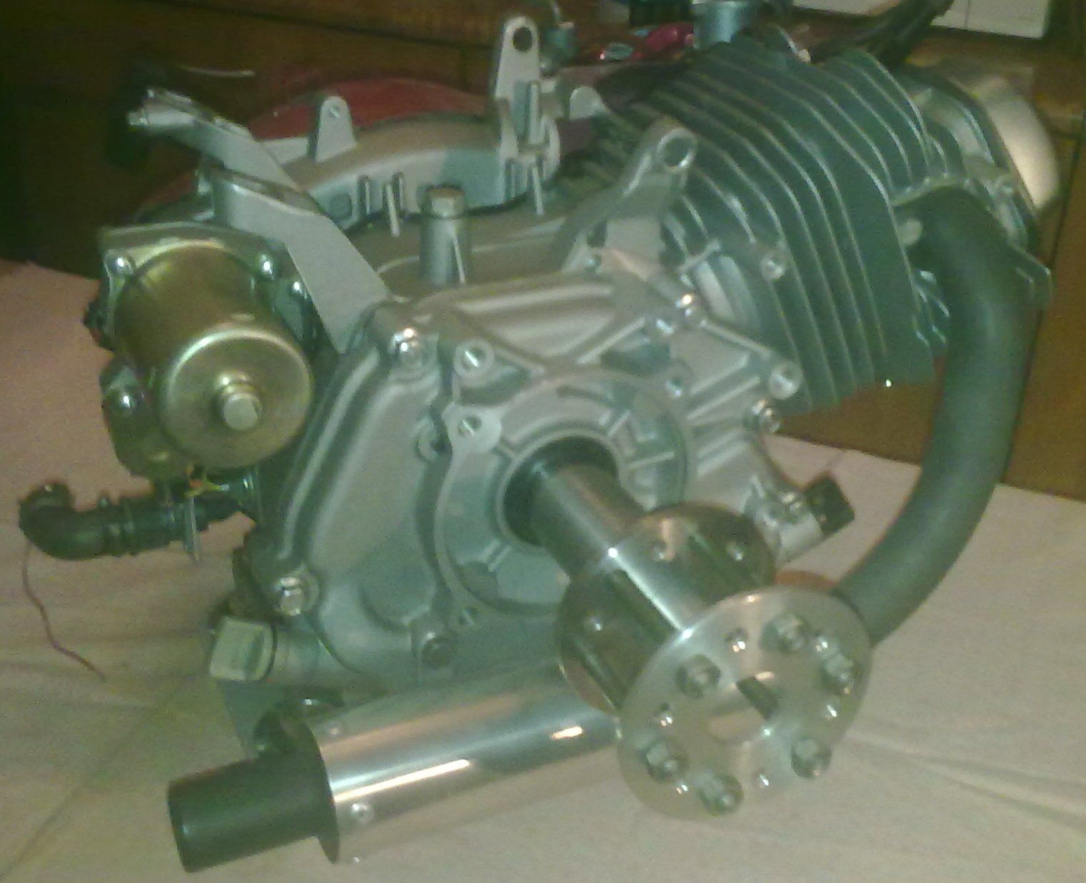

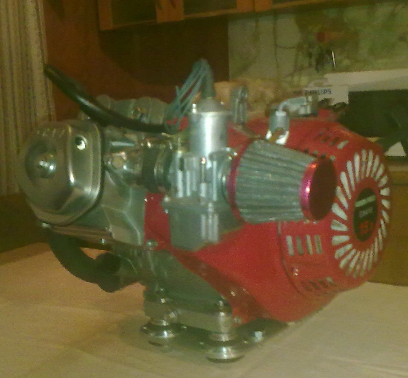

продам или обменяю на двигатель Соло210 или подобный
