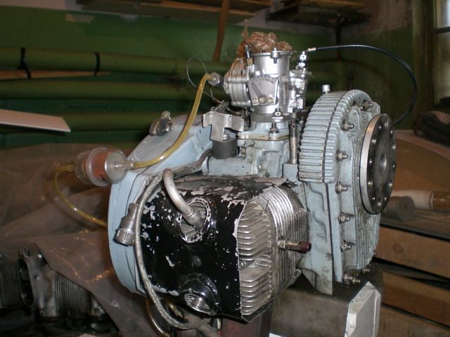

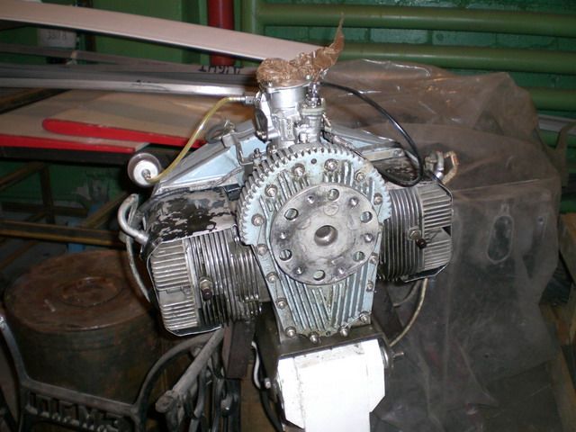

Продам отечественный авиационный двухтактник М-18.
boris1
Я люблю малые самолеты
Опозит 36 л.с. 700кубиков. 28кг. В комплекте моторная рама и толкающий винт.Двигатель практически без наработки.Есть паспорт.Вопросы в личку.

если я правильно понял это двигатель пчела П-038 производства самарского конструкторского бюро машиностроения.

Нет это работа Воронежского КБ двигателестроения для СЛА

ресурс у него заложен для военных 50 часов так как они их снимают с аппарата и отвозят на обслуживание и диагностику. А на стенде он отрабатывал 500часов но это не до разрушения, просто не кому ето не надо было,а военным темболее

Паспортные данные:
М18-01
Приведення взлетная мощность - 40 л.с.
масса двигателя сухая 30 кг (плюс-минус 2 кг).
рабочий объем -  0,526 л
ручной стартер
встроенный понижающий редуктор.
Обороты винта:
взлетный режим - 2500 об/мин
крейсерский - 2000 об/мин.

Добавлю: дублированная система зажигания.
Алюминиевые цилиндры со специальным покрытием
Лепестковый клапан на впуске
Встроенный бензонасос.
Пружинный демфер редуктора
Не требует резонансной настройки выпускной системы.

А может кто пару захочет - есть еще один такой же , точь вточь.

БП , прислал бы схемку зажигания на него.
Я ж на вальтер делился бескорыстно , со всем миром..

Я тоже вроди не жму ,чем могу-делюсь.Схемку с удовольствием бы прислал, если бы была.Видимо была засекречена. Лежат какието блоки, но по виду не такие как на моеим моторе.
