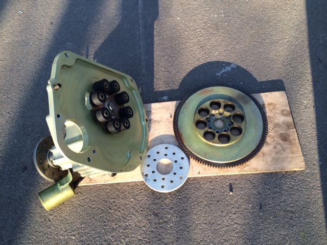

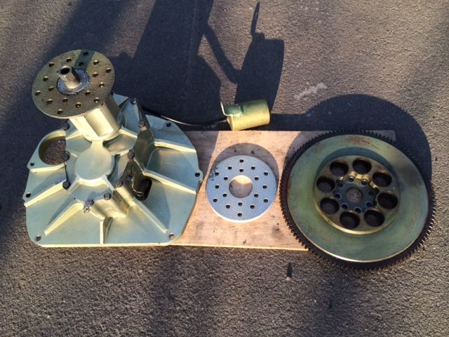

Продам редуктор Виноградова.
Продаю редуктор Виноградова с маховиком! Для двигателя Subaru: EJ20 или EJ25.
Цена: 45000 рублей, торг.
Москва, 8-916-216-20-12 .

Сколько наработка на этом редукторе ?  Был ли ремонт ?  На этих сериях редукторов Виноградов еще шестерни на сварку сажал , поэтому могут быть нюансы.  Покрайней мере у нас были на первых Пайперах .  Когда прилетели один раз вся морда в масле была . А когда разобрали просто умилялись , от такого решения .  Сварка лопнула по шву , и крепежные болты на удлинителе начали отрываться , прилетели на одном . Еще бы чуть чуть , и винт сказал бы до свидания . В общем повезло .  Почуяли запах гари в кабине и срочно на посадку пошли с Майором . Масло стало на глушитель попадать после того как пару болтов оторвало .

Наработка около 30 мото часов. Ремонт не производился,редуктор не разбирался. + отдам датчик расхода воздуха и воздуховод  под  воздушный фильтр.
Здравствуйте, у меня вопрос, с чего подходит винец? Спасибо.
Только вскрытие может показать .  Необязательно разбирать весь редуктор , можно снять только заднюю часть там сразу будет видно , как шестерня закреплена . На шлицах либо на сварке проточенной .
