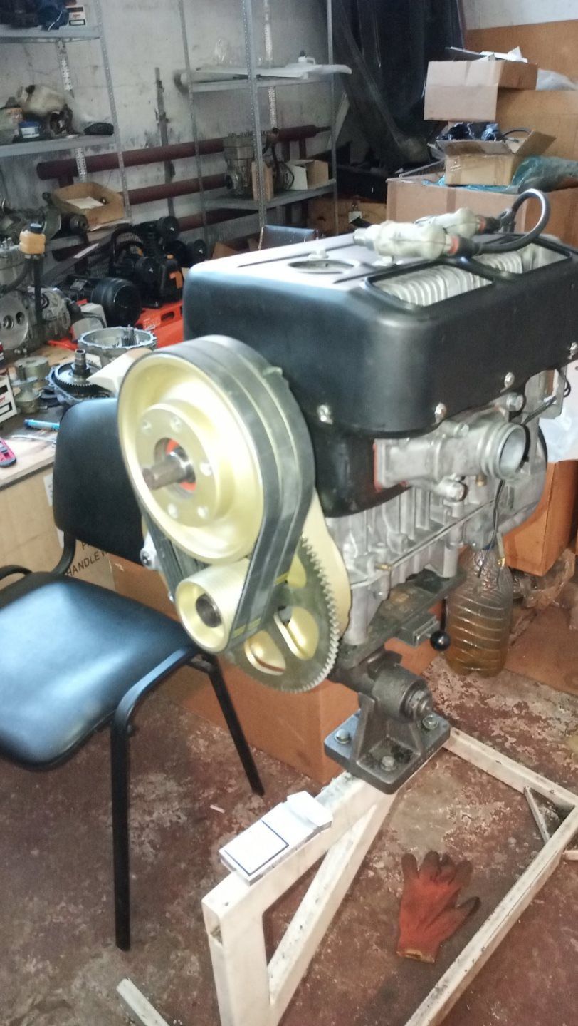

Да, Игорь, спасибо за слова. Конечно не всем удается по срокам угодить ввиду присутствия в деле подрядчиков, но я стараюсь. Кстати, редуктор для двигателей до 150 л.с. показывает себя отлично. Сюда только фото приложу.

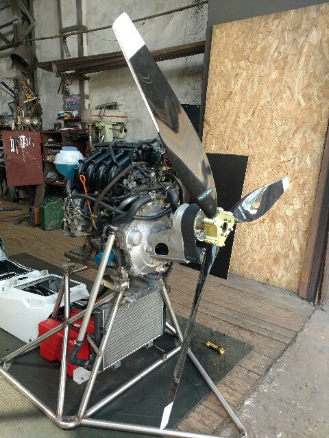

Приветствую. Есть редукторы на автоконверсии, в том числе на хонду Л15, сузуки, тойота, ВАЗ, Москвич и др.

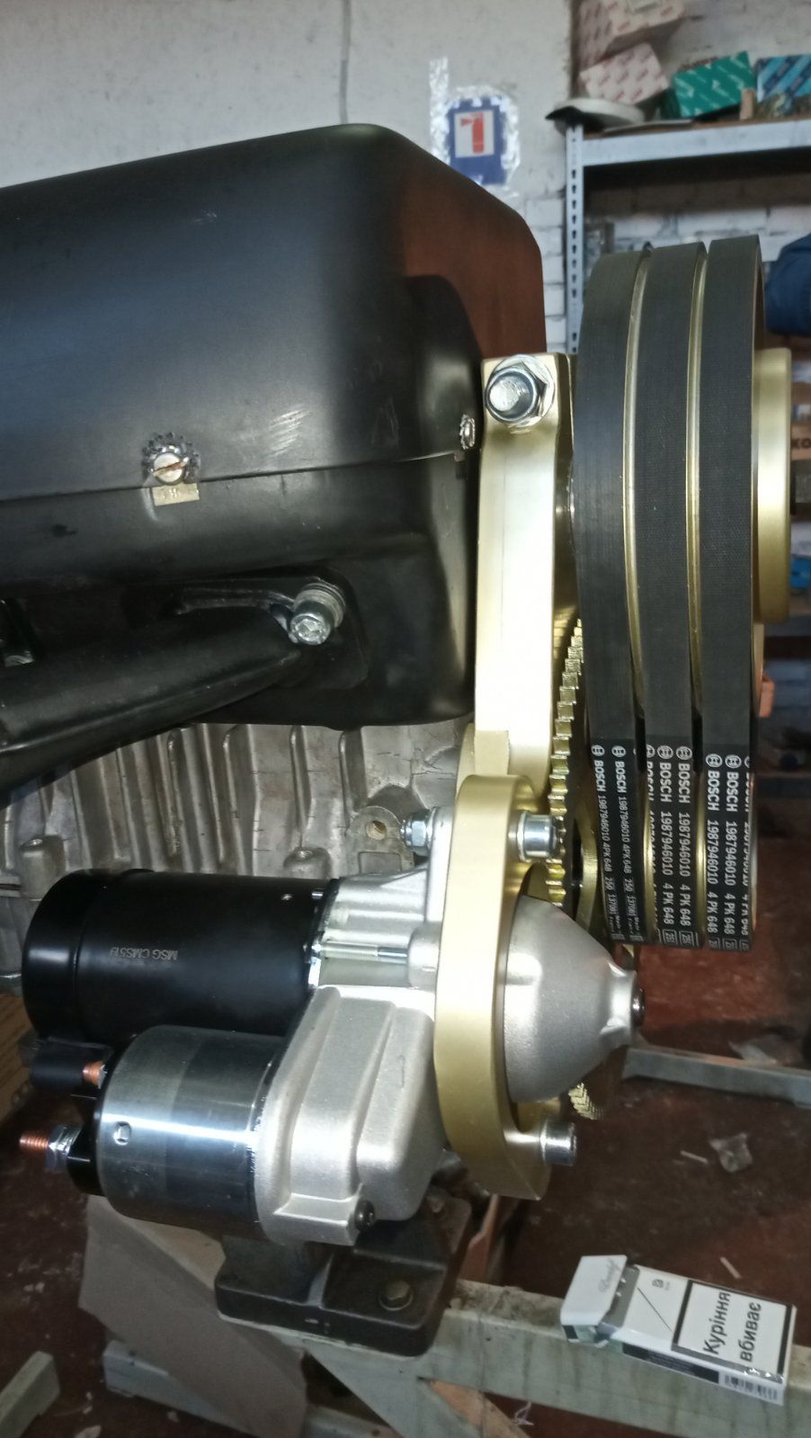

На позапрошлой неделе привозят мне "какой-то" редуктор под восстановление. Какое же было мое удивление что "каким-то редуктором" оказался произведенный мною же но в далеком  2014-м году агрегат! А самое приятное было то, что все восстановление заключалось в доукомплектации редуктора новым зубчатым стартерным колесом (родного не было), новым ведущим шкивом (старый был ударенный и видимо при ударе зубчатое колесо повредилось), замене подшипников, ремней и обновлении внешнего вида. Раньше я применял цельный ремень на 14 ручьев для 503-го моторчика, сейчас 4-е ремня в сумме 16 ручьев. Сейчас цельного ремня не было, и я установил достаточный минимум - 3 ремня по 4 ручья. Изделие продолжает жить!
