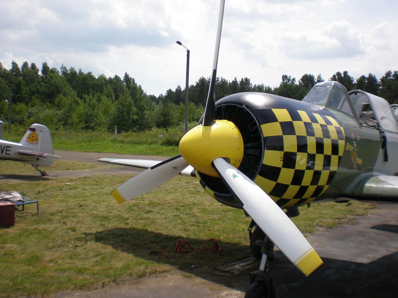

Продам двухместный пилотажный самолет ЯК-52, 1990 г.в.
Усиленный, бюллетени 59, 60, 107 выполнены на заводе.
КВР выполнен в 2010 в Термикасе (Литва).
Наработки:
Планер СНЭ 1087ч, ППР 180ч
Двигатель ППР 110ч (заменен после КВР по гарантии)
Винт СНЭ 2ч, ППР 2ч
Отличное состояние. Растаможен. Базируется в Минске.

Крутовато, а по нынешнему курсу - тем более. 😱
А если бы продавался с трёхлопастным, то + ещё около 20 тыс. долл. ...
И винтик был такой! 🙂 А так самолетик просто красавец!Повезет кому то!
Спасибо.
Да, винт был такой, однако на пилотаже трехлопастной Хоффман особого эффекта по сравнению с родным не дал. В горизонте что тот 270 км/ч на 100%, что этот.
Переставили трехлопастной на ЯК-55, тот стал лучше из пикирования выходить.
А на 52-м у трехлопастного винта из плюсов - эффективнее оттормаживание при полетах строем. Но опять же при посадке обороты на выравнивании надо держать сильно повышенные по сравнению с родным, чтобы не проваливался.
Ну и вибрация с трехлопастным чуть поменьше будет.. но несоразмерно с финансовым вложением.

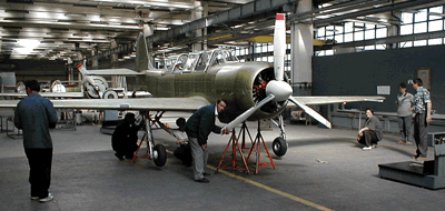

Для информации, планера ЯК-52 выпуска до 1990 1985г. требуют выполнения 59, 60 и 107 бюллетеней.
По стоимости в Термикасе:
капиталка двигателя стоит порядка 15.000 Евро,
КВР планера 50.000 Евро
выполнение 59+60+107 бюллетеней 40.000 Евро.
В Шахтах за КВР планера и бюллетени просят 100.000 USD, двигатель отдают в ремонт в Термикас или на МАРЗ.
Таким образом, если где-то добыть старый ЯК-52 даже бесплатно, его доведение до приемлемого состояния потребует более 100 тысяч евро, плюс скорее всего понадобится смывка-покраска.

Самолёты Як-52 с номера 856501 уже с завода выходили с усиленной балкой. Следовательно бюллетени 59, 60 выполнены ещё при изготовлении. Первые две цифры это год выпуска, соответственно с 65 серии с 1985 года все самолёты шли усиленные!
Выполнить 107 бюллетень можно в условиях эксплуатации со всеми затратами примерно 100 000 т.р. Яки сейчас регистрируют как ЕЭВС, ремонт в "домашних" условиях у опытных людей вместе с покраской обойдётся тысяч 200-400 т. рублей. Дураков сейчас мало ремонтировать в Шахтах ЕЭВС, Як-52 в России не имеет сертификата типа, следовательно зарегистрировать его как тип в гражданском реестре невозможно, только как самоделку. Двигатель у спецов отремонтировать 100-200 т. рублей. Так, что вашему яку красная цена 2.5 м.р. Ну может 3 если бабло девать некуда.
