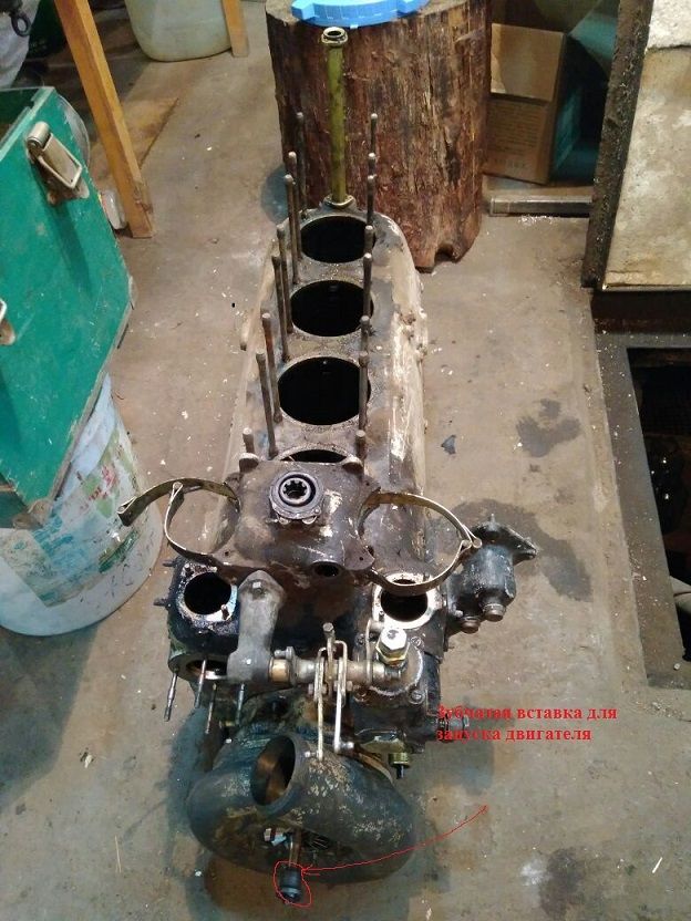

Нужна зубчатая вставка для запуска двигателя, если осталась, куплю.(на коленвалу)

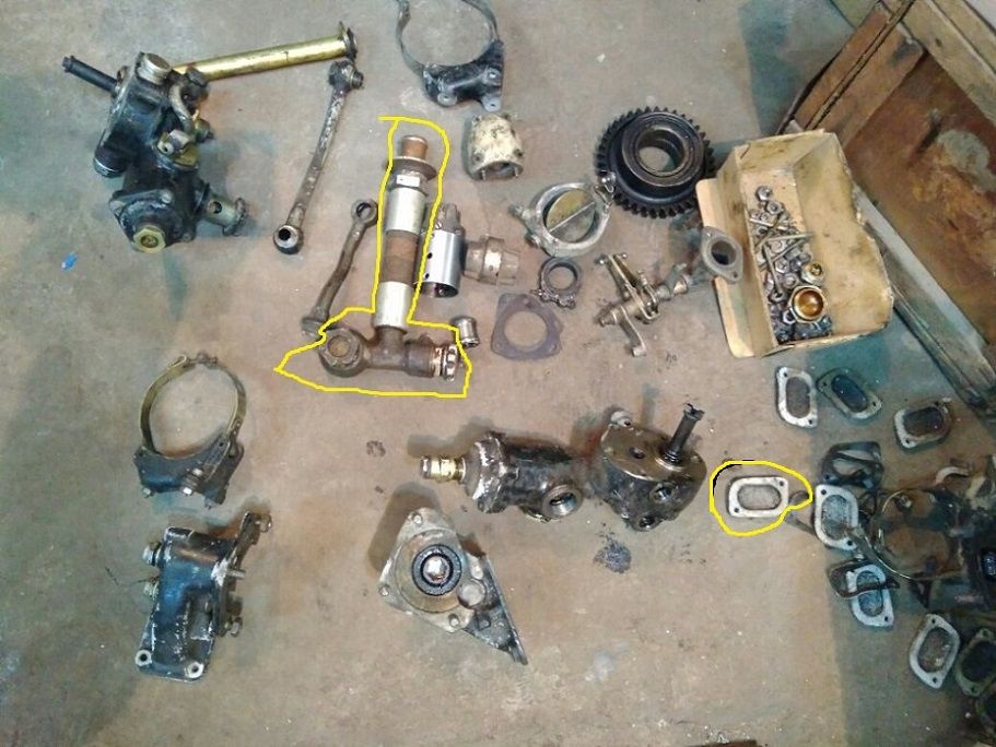

Крышка и штуцер со шлангом который к маслонасосу прикручивается.  На фото нужные детали указаны.
Имел опыт с такими коррозионными  цилиндрами - на свалку !!! . Ремонтных поршней к этим двигателям (м332-м337 ) не выпускают . Разновес в двигателе убьёт его сразу . Коленвал полированный как яйцо и не точится , вкладыши тоже стандартные , так что всё под самоделки . Извините  что влез но для неопытных (авиа мотористов) это закончится неприятностями . Я свой М 337 комплектовал полтора года и плакал что не купил с консервации на порядок дороже , Вышел в ту же КРУГЛУЮ сумму .Кроме коленвало-поршневой группы всё не убиваемое . С уважением . Олег.
