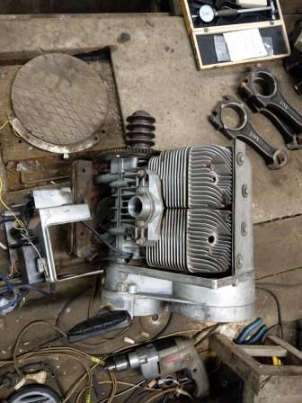

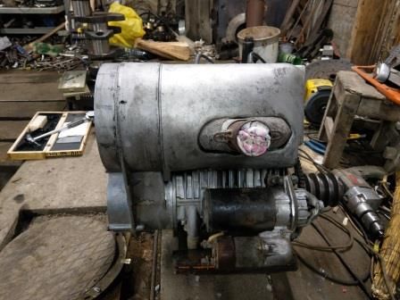

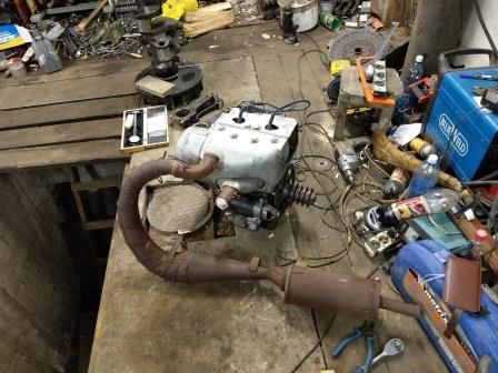

Продам РМЗ-640 почти новый
ещё

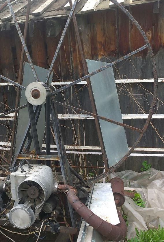

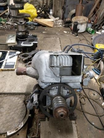

А вот так он стоял.

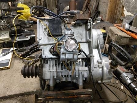

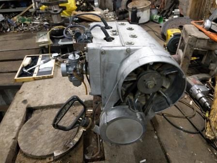

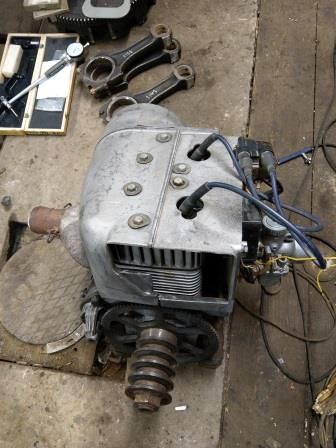

Да движок согласно списку все новое, короче говоря собран новый мотор с учетом выдержки и подонки всех лифтов и зазоров. Старый пришел в негодность из за разрушения лабиринтов, Не стал восстанавливать собрал новый. А резервисты одному оказалось мощнее надо, второй денег не набирает и т.д. Фото сюда не могу загрузить кому если надо на почту скину.
Лабиринты умерли последними изо всего замененного железа
Забыл про редуктор. Стоял с редуктором есть шкивы и есть настроеный резонатор.
Лучше бы не вспоминал про него.Ведущий шкив длиной в 2/3 от колена,но без опорного подшипника,зато стальной и полнотелый.Виброход на аэротяге.
А фото можно. Да и правила форума вроде бы об этом.
На аэролодке стоял без редуктора? Или продаете без него?
все новое на моторе

Резервисты в личку фото  первыми получили.Странно,что оживленный труп 4 часа наработал.Видимо без шкива заводили.Если со шкивом запускался-можно запчасти по старому списку заново заказывать.
  Топикстартер,на "Казанке" c "Тойотой" убьетесь в первом же повороте после выхода на режим глиссирования
До этого стоял старый мотор двухканальный оставшийся от барана с разрешением лабиринтов досталось и поршневой из-за крошек лабиринта не стал его востанавливать из новых запчастей собрал новый четырехканальный. По поводу шкива ни какой вибрации ни чего нет, и не чего там не разбило как говорит ((Костоправски)) и не убьемся, с этим мотором лодка ходила 40-45 км.ч хочется быстрее поэтому перехожу на тойота 1KR . Винт стоял 1.6м редукция 2.17.
Новый картер как раз  после "ничеготамнеразбило" куплен,так ведь?Лабиринт разрушается,когда колено в подшипниках болтается как карандаш в стакане,в норме он коленвала даже не касается при работе.Дисбаланс шкива,работа колена на изгиб с нагруженным ремнями,но свободно висящим передним концом длииинного и тяжелого шкива-либо разобьет подшипники с посадочными местами-и дальше по списку,либо носок колена со шкивом отломит.

Редуктор конечно странный - четыре ручья, длина ремней и межшкивовое расстояние, натяжка....
Опорный подшипник конечно же был необходим, иначе нагрузка на коленвал просто огромная.
