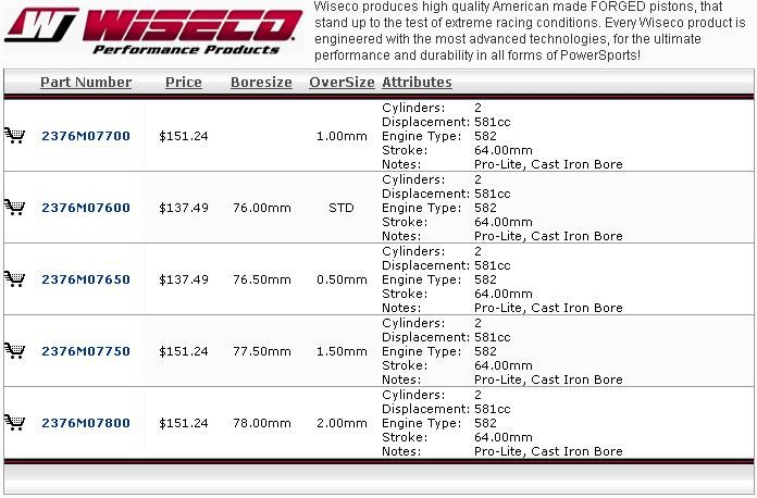

Плохо что Вы не знаете что продаете... Поршня от РМЗ-500, может и колено от РМЗ-500 воткнули (что практикуется)- это  уже не Ротакс и не за 100 т.р.. :IMHO
что же это все таки за волшебные поршня ???
На англоязычных сайтах часто упоминаются продукция "Wiseco" (http://www.wiseco.com) как бюджетная замена оригинальных поршней, например для 582-го:
    65 КБ · Просмотры: 141
