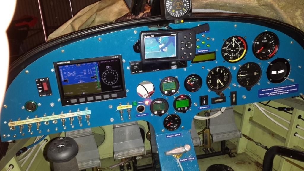

Оборудование: Айком А-210 радиостанция, пилотажный прибор DINON D100, От MGL avionics топливный компьютер FF1, монитор двигателя EM-1, цифровой 4 канальный термометр ТС-1, авариный маяк Конад и др.

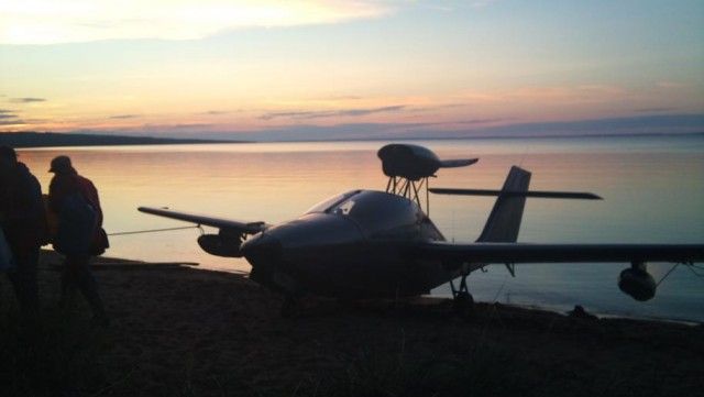

На моторе выезжает на песчаный берег
Карелия 2012

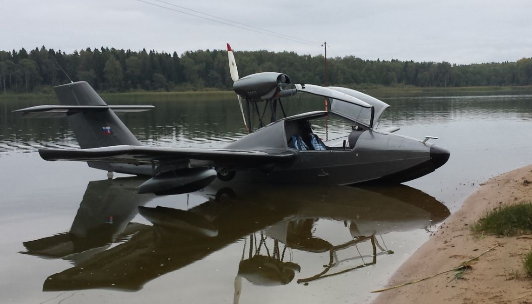

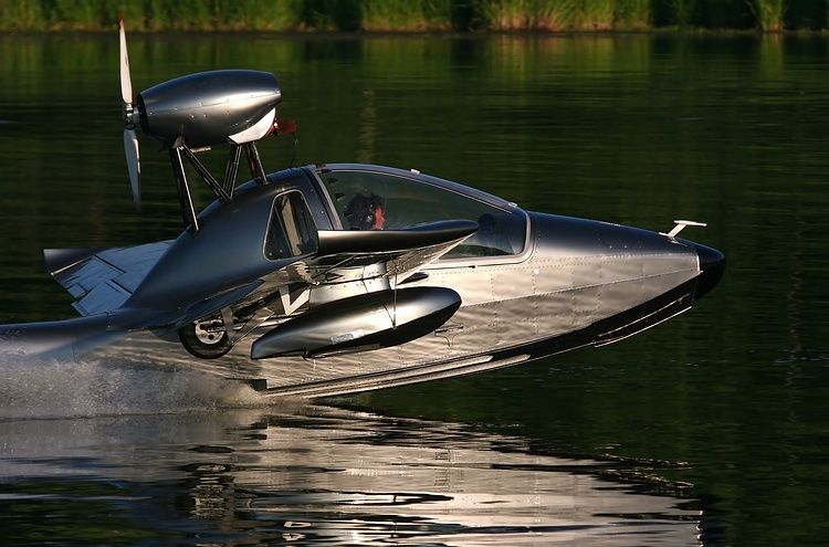

Дык какой из самолетов продается?
На первой и на крайней фотке представлены разные аэропланы...
Хотя, возможно у Вас два разных комплекта капотов и прочего пластика...

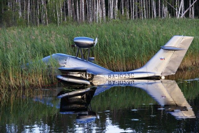

Фонарь и закабинная часть доработаны спецами из Жуковского для улучшения аэродинамики т.е. актуальны 3 крайних фото
Н у а первое фото это работа  самого Ркк

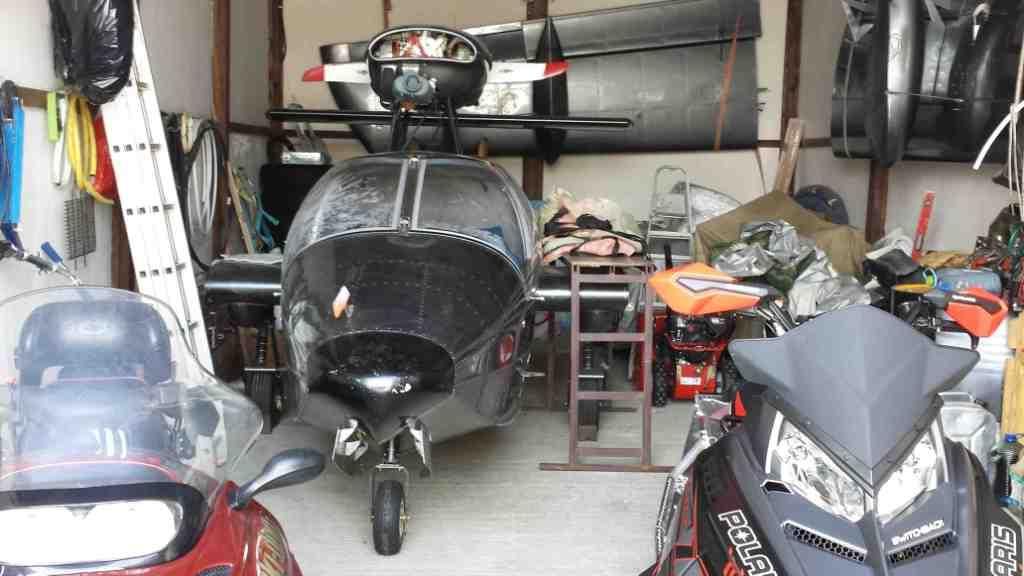

На зимнем хранении. Занимает места 2,2м * 7,2м
Время приведения в летное состояние 2-2,5 часа вдвоем, причем второй нужен на полчаса в основном для переноски консолей
