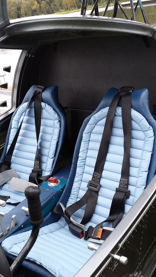

в продаже
    95,9 КБ · Просмотры: 197
Русалка летает
Текущий налет 340 часов
Осенняя распродажа 2,6 млн руб
