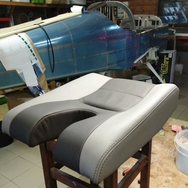

В комплекте 2 запасных сиденья, без спинок. Кожа. Красивые, аж жуть! Правда бестолковые.
    58,4 КБ · Просмотры: 286
