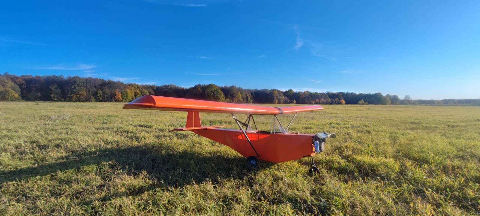

Продано Продам самолёт Пчёлка-6
Продам самолёт, всем известный серии Пчёлка. Самолёт Пчёлка-6 высокоплан парасоль, двигатель Simonini mini 2+, винт Ростов-винт. Наработка двигателя в пределах 20 час. Эл.стартер, Налет самолета 10 час. Самолет в полностью летном состоянии. Взлётная, посадочная скорость 60 км в час, крейсер 85-95 км в час. Масса пустого самолета 74 кг. Прекрасно летает, очень хороший обзор по сторонам, не тесная кабина, ручка Рус с боку.
Тел +79120880946
Стоимость самолета 430 тыс рублей.

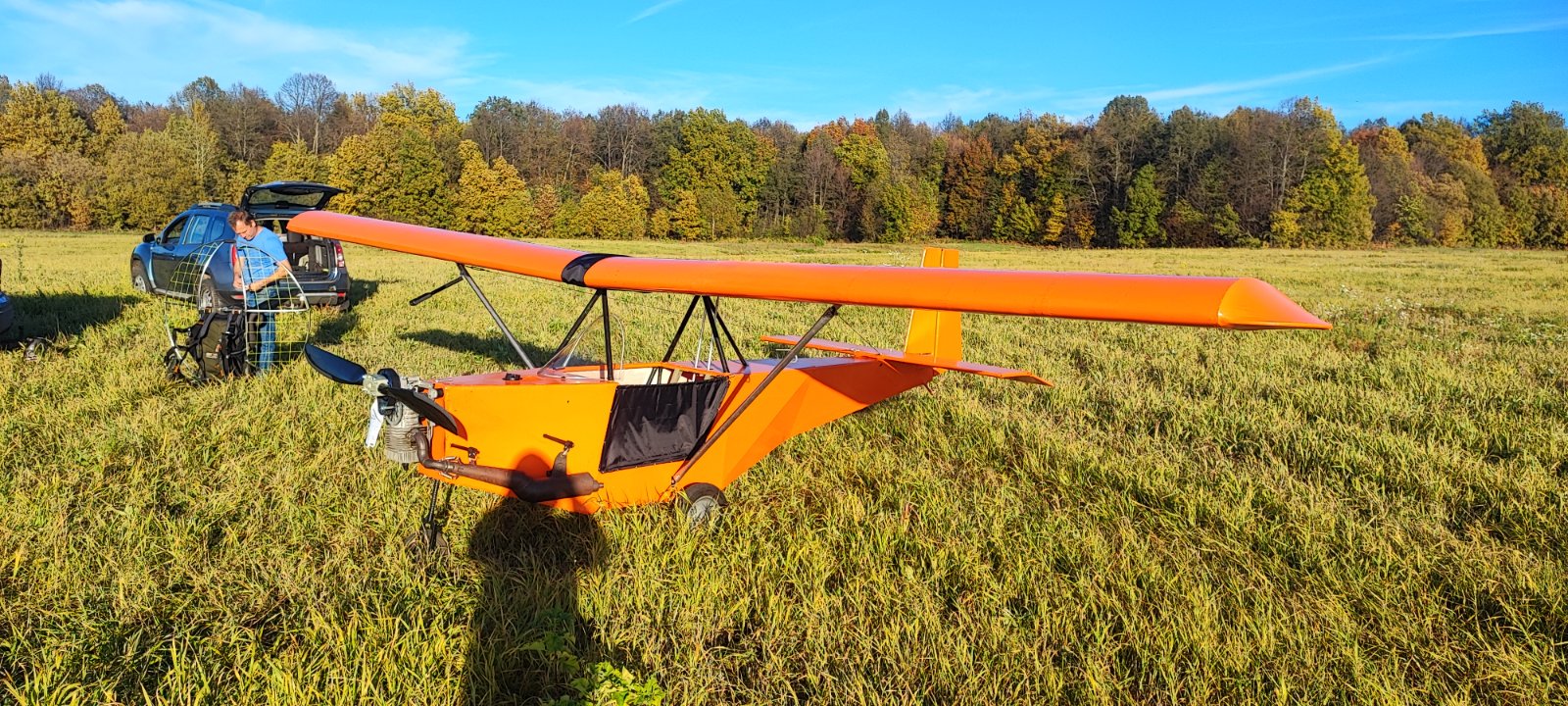

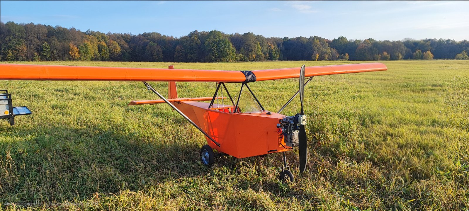

Замерил, 9 секунд до отрыва и набор какой-то вялый, по звуку мотора после взлёта руд так и не прибирал, так на полняках и летал
у "пчелки-5" 4-5 секунд хватало на взлëт и в наборе любому дельту фору даст, видимо "симонини 2+" надо заметить на "симонини evo" или на 250 кубов...
Дело наверное в месте взлёта ( склон и ровность )
А не в мощности мотора .
И Леха визуально полегче Азата
Где Азат сейчас взлетал , там как бы вообще машины не ездили , то что там какая то колея , это вот буквально за несколько дней накатали , а ровность поверхности очень сильно влияет.
А и ещё почки от липы , они же тоже сильно влияют на качество крыла .
На Пчеле-5 я тоже летал, абсолютно так же летает. Не мало ли вводных чтобы объективно делать выводы? не учли вес пилота. А РУД я плавно убираю 7200 взлетный, а в крейсере 85 - 6300, 95-6800
Какие проблемы,поставьте на него РМЗ-500,пару кирпичей в хвост,все равно запас есть по весу,из 115 не выйдет,скороподъемность будет метров 5 минимум и максималка 150
Хороший самолёт, я тоже летал на нем. Меня впечатлил шикарный обзор, по накатанной дороге он легко разбегается, пилотирование приятное и понятное, кабина побольше чем на других пчелках. Кстати Азат сам на нем научился летать!

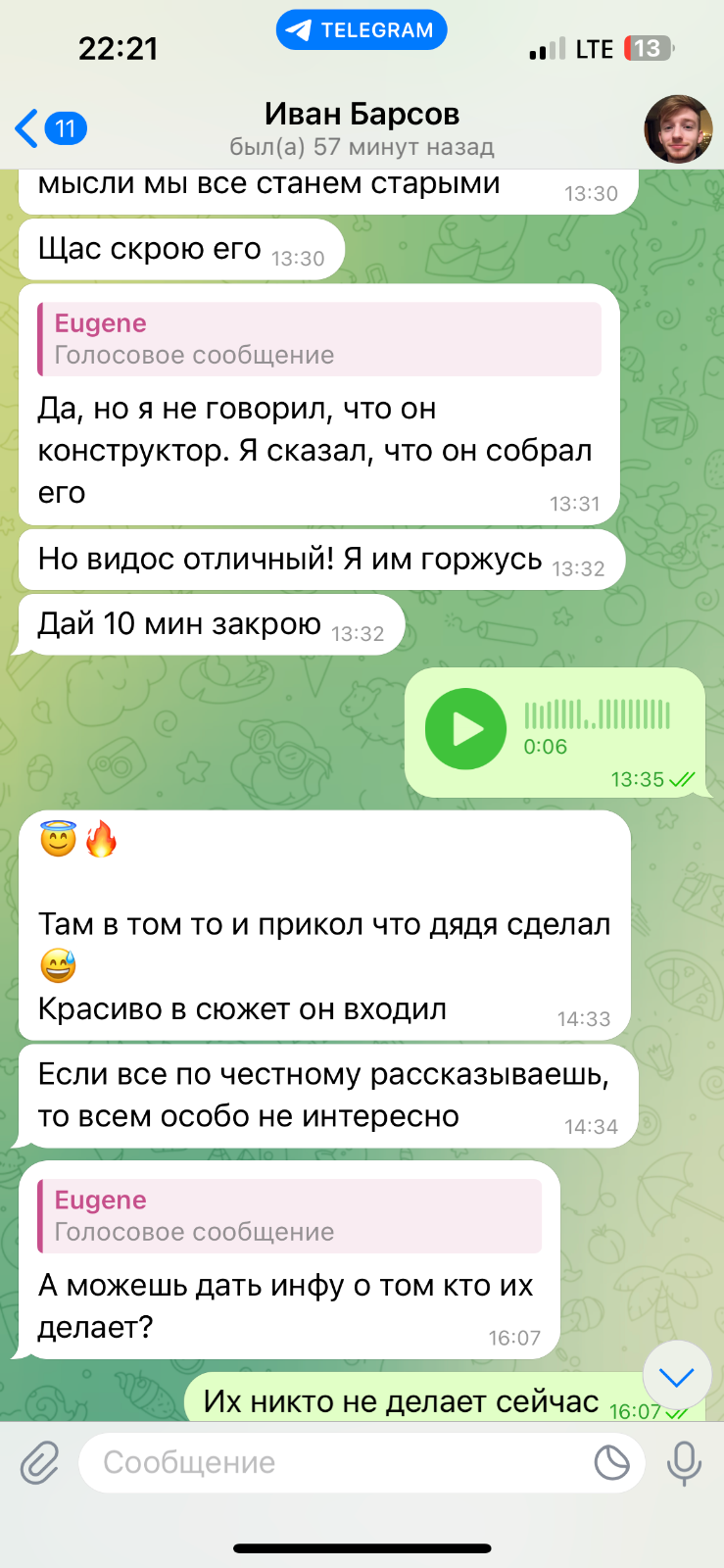

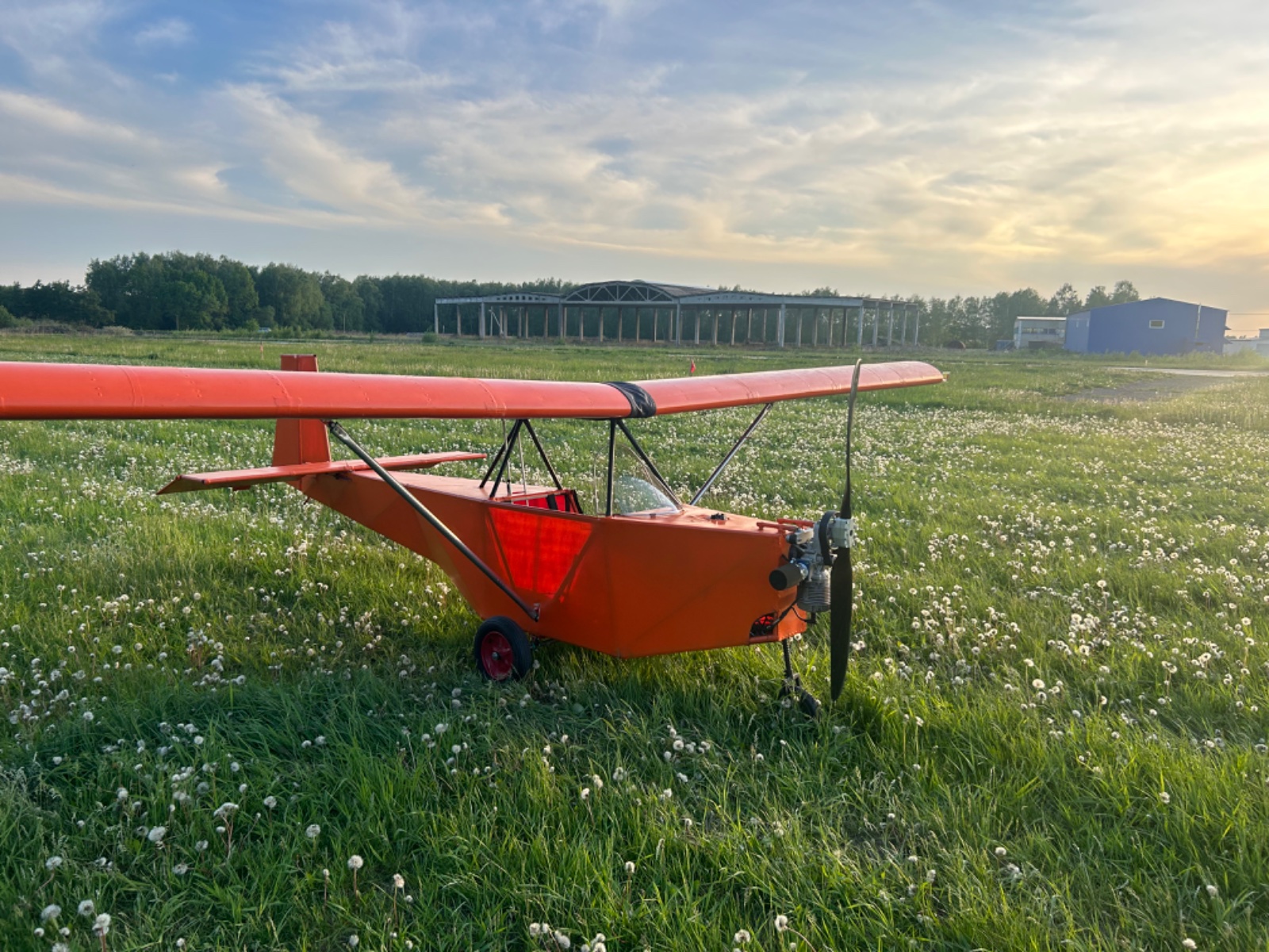

Здравствуйте, уважаемый Андрей! Пишет Евгений, который купил Пчелку-5! Барсов прилетел к нам на аэродром совершенно внезапно, как раз я ковырялся с Пчелкой, пытались настроить карбюратор, в момент, когда я пошел к РП, дабы узнать за подлеты на грунте и была снята основная часть материала!
Самолет собирал лично Я, никто больше! Тот мужчина - мой инструктор, в возрасте, не видел, что маленькая камера направлена и смотрит на него и уж точно не подозревал, что наглый блогер смонтирует и скажет, что он и есть конструктор! Я объяснил Барсову, что конструктор вынашивал мысль построить самолет еще со школы, что явно, за 3 месяца не построить такую машину в гараже с нуля! Поглядите, что он мне ответил! Но видео скрыл, как я просил!
Просьба передать и Алексею, что моей вины в этом видео нет! Я сам КАТЕГОРИЧЕСКИ ПРОТИВ ТАКОГО «блогинга»
А с карбюратором так и спорим, ни в какую не хочет настраиваться после долгого простоя!

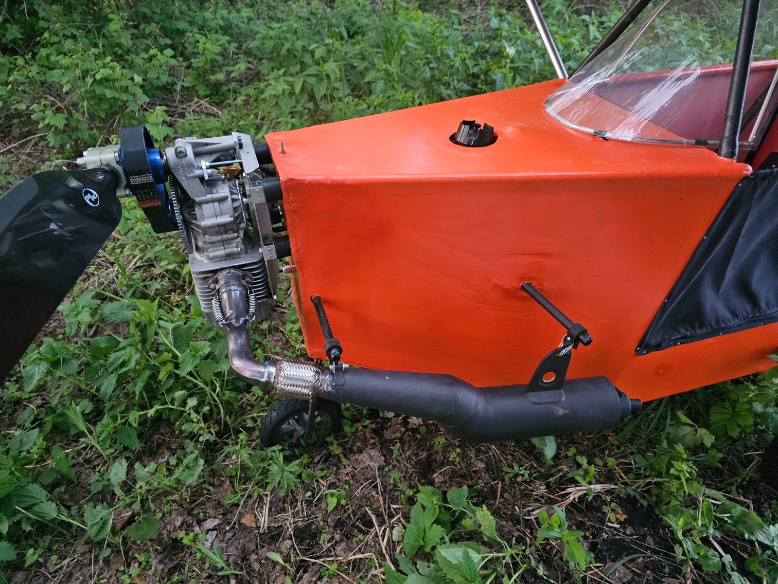

Уже достал этот Walbro, который никак не хочет настраиваться! На взлетный выходит и тут же тухнет, ни в какую! Уж и ремкомплект меняли оригинальный, и танцевали вокруг! Заказал теперь такой же китайский, посмотрим, что будет!
Будто, нет нормальной подачи, не хватает топлива.
