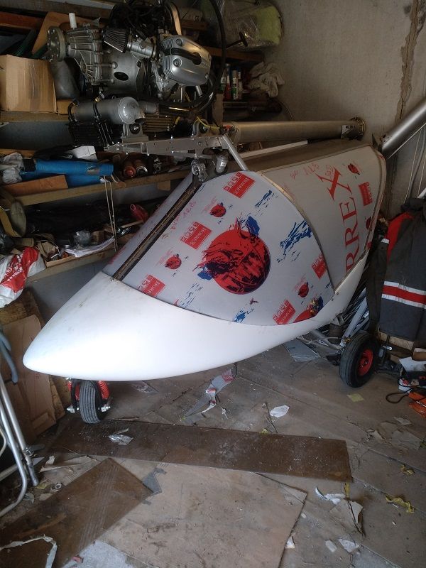

самолет хранится в гараже вместе с автомобилем и перевозится на платформе размером 155*175см
    88,3 КБ · Просмотры: 239

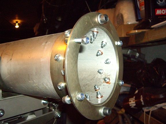

Самолет после Вашего восстановления летал?
Зачем трубу резали?
Каким образом сделано соединение трубы (фланец к бужу приварен? Какова длина бужа внутри трубы? Какой материал и толщина стенки)?
HIRT 3701 встанет на эту мотораму?
трубу разрезали для хранения самолета в гараже вместе с автомобилем после расчета, и соединяется она двумя фланцами, -никакого бужа нет, да и по расчету не нужен.
Фланцы дополнительно посажены на фюзеляжную трубу на локтайт 606 и по 20 болтов д.5 в шахматном порядке
ХИРТ встает на раму без переделок
Можете сделать детальные фото узла соединения трубы? Меня интересует конструктив этого узла, проверю расчет на прочность. Вопрос не праздный.
такой же ответный фланец с буртиком
    42,8 КБ · Просмотры: 259
при диаметре болтов 5мм получается 7.5кв.мм при толщине стенки 1,5мм.Дюраль на смятие в таком соединении держит 1.2 временного сопротивления, то есть 50кг/кв.мм или 375кг на одну точку крепления
Материал фланца какой?
И длина части надвинутой на трубу.
Он точеный или сварной? Если точеный, концентраторы напряжений убраны (галтели)?
Если не затруднит, сделайте детальные фото с разных ракурсов этой детали. Деталь ответственная!!!
фланец точенный , сталь 30ХГСА, такие вопросы пишите  в личку , в купле-продаже это не приветствуется админом

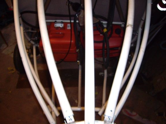

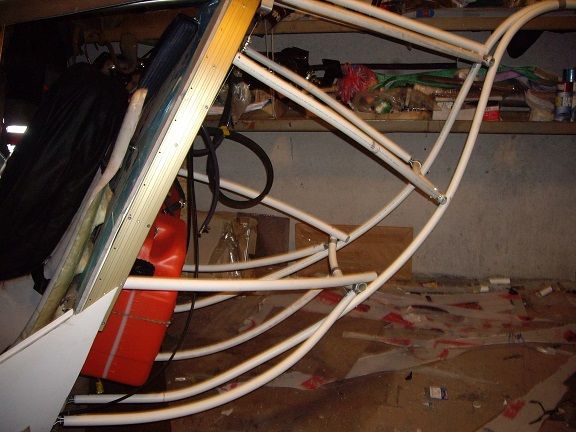

Владимир, простите, нигде не нашел, а обтекатель закабинный(как на картинке) входит в комплект планера?
http://www.reaa.ru/cgi-bin/yabbA/YaBB.pl?action=downloadfile;file=0-02-05-9265e411e459920182991002f0f7b1577246fa4b1af4b47e161bf95bda37b7d6_c4e118ce.jpg
к сожалению, он пришел без заднего обтекателя и я расширил кабину на 10 см , а обтекатель сделал свой из пластиковых труб , но еще не обтянул
    49,7 КБ · Просмотры: 255

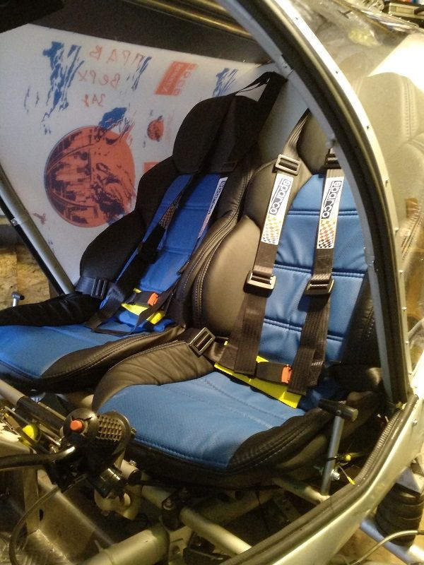

за спинками сидений стоит утепленная перегородка, так что кабина герметичная
    32,2 КБ · Просмотры: 233
