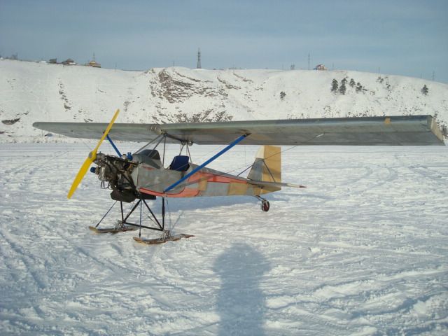

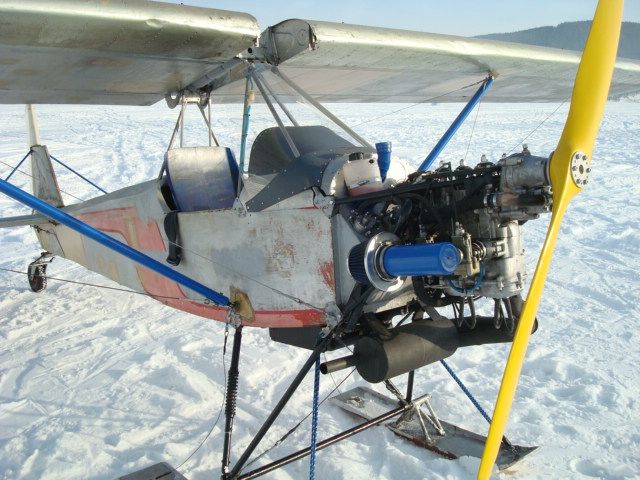

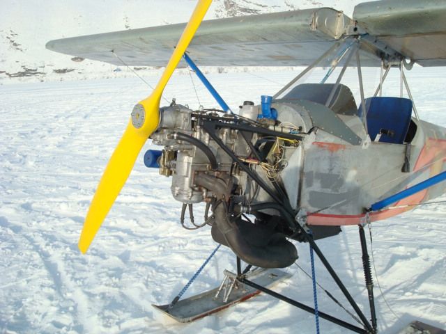

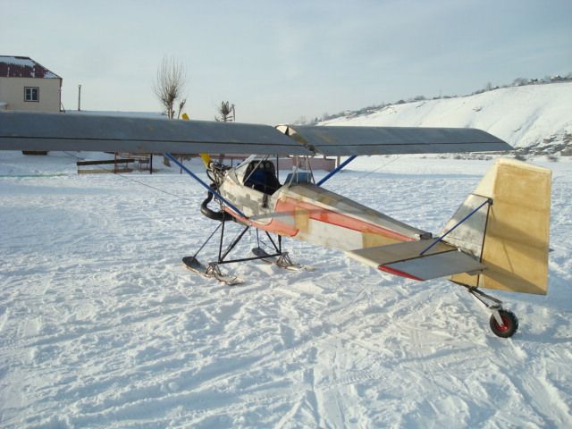

Продам самолёт Школьник.
vadim68
Продаётся самолёт Школьник с родословной,участник СЛА 85 в Киеве и в Москве 87.  На самолёт был установлен новый двигатель ДШ-700 жидкостного охлаждения мощностью 60 л.с. Самолёт находится в г. Юрюзань в исправном состоянии и прекрасно летает. Все интересующие Вас вопросы можно по тел.89028977551 Вадим. Цена 185т.р

"Школьник", который из Златоуста помнится был с деревянным крылом...
С деревянными крыльями Малыш, конструктор Комаров, а Школьник его прототип, тоже из Златоуста ,конструктор Рябинин
Да помню стоял он у Рябинина (царствие ему небесное!) в каморке.
Насколько мне помнится прототипом ШКОЛЬНИКА и был МАЛЫШ Льва Комарова. МАЛЫШ видел в журнале МК за 65 год, а ШКОЛЬНИКА - в Киеве на "Чайке" в 85 году. И сам Рябинин об это там говорил, что он с пацанами повторил комаровский парасоль.

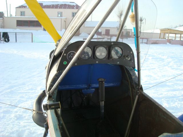

Кстати, в Киеве в 85 году попробовал сесть в кабину ШКОЛЬНИКА - та ещё гимнастика!!! ;D
А теперь он летает, думаю каждый конструктор мечтает о том что бы его творение продолжало летать,даже после его смерти.
Самолет - раритет, классика! О таком мечтал, но...30 лет назад 😉
А ТТД озвучить можно?Вес,скорость,длина разбега,пробега... :~)
