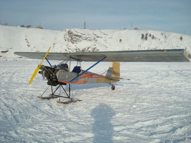

Рябинин откровенно говорил мне  , что крыло КАИ 11 он не усиливал, а планерок - то был весом 70кг плюс юный пилот еще 70, итого 140кг, т.е. вдвое меньше! И никаких перегрузок! И скорость полета наивыгоднейшая - 60км/ч. Планер был сделан в конце 1957 года, т.е. если считать, что крыло сделано в 1962 году, то ему на сегодня не менее 50 лет! При этом при сборке его лонжерона применялся 50 -летний клей БФ-2. Так что мое дело - предупредить того прекрасного пилота, что пилотировал "Школьника", что перетяжка руля поворотов - это только первая операция по восстановлению откровенно старого самолета, который мне очень нравится еще со времен СЛА-85
Рябинин откровенно говорил мне, что крыло КАИ 11 он не усиливал, а планерок - то был весом 70кг плюс юный пилот еще 70, итого 140кг, т.е. вдвое меньше! И никаких перегрузок!
При расчёте на прочность планеров первоначального обучения, экспуатационная перегрузка n[sub]y[/sub]принимается не менее 4.(согласно Нормам прочности 1968 г.) Планер-то расчитан на запуск лебёдкой,а это-не шутейное дело! 😉
КАА! Ну от вас-то  не ожидал. При двойном превышении веса и 50-летнем возрасте чего от вашей четверки остается? Неужто мало кровушки пролилось при превышении параметров сверх нормы?
"Школьника" я прекрасно помню, самолет был сделан довольно прилично, хотя и не без рюх(в Киеве он стоял с прогнутой в дугу осью шасси-материал в спешке приняли не тот) и сырой ВМГ. Однако с тех пор прошло 27 лет и тому, кто купит самолет придется сменить всю обшивку, тщательно дефектоскопировать деревянный каркас и бояться мотора ХБР(хочу быть ротаксом). И конечно подумать об усилении крыла...
Понятно,что и в каждую дырочку заглянуть требуется,и просчитать крыло не помешает. Кстати,а какую функцию там клей БФ выполняет?

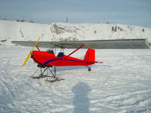

покрасили бы чтоль для эстетики. конечно самолет не помолодеет но глаз радовать будет. а еще и обтекатель на двигатель. может и странно прозвучит, но изза красивой "скорлупы" покупатель быстрее находится. :IMHO
я бы взял и не крашеный еслиб прослужил он еще столько же, лет 50 🙂.
