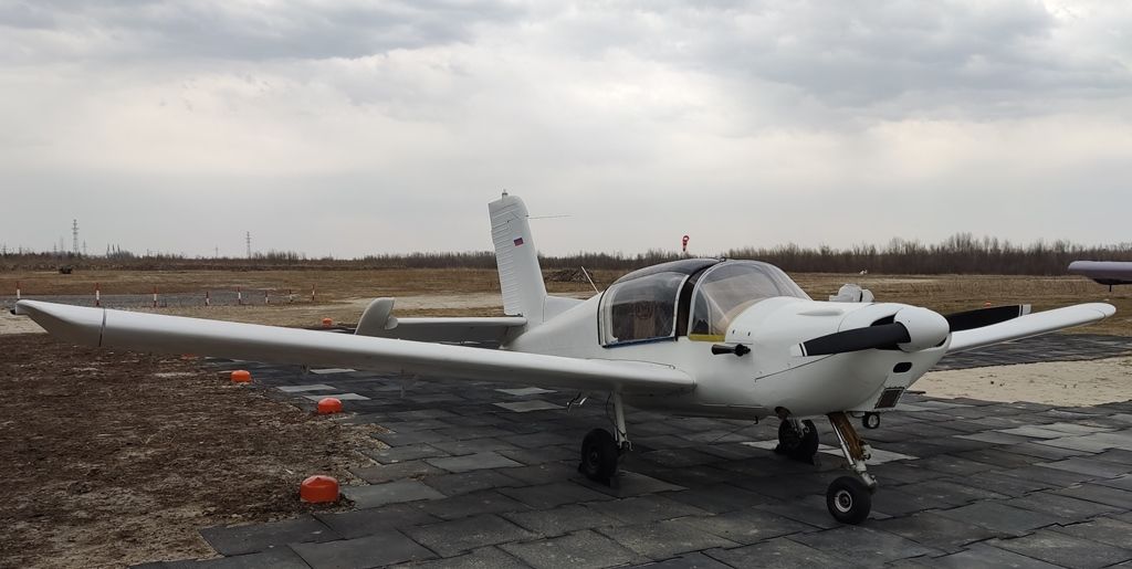

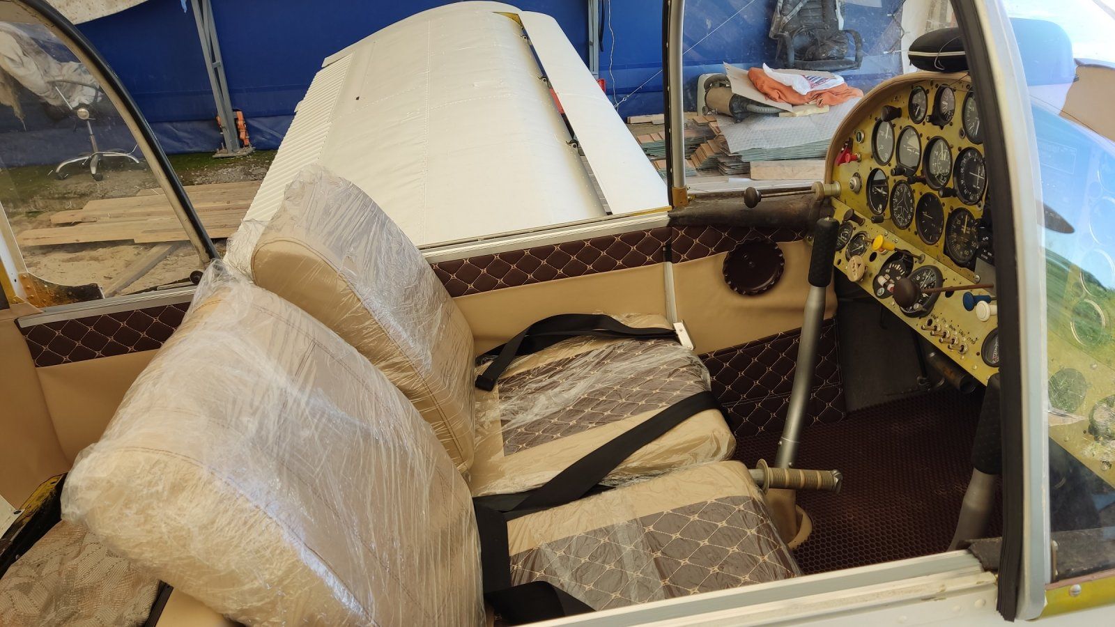

Продам самолет Socata MS-890
Продам самолет Socata редкой модификации MS-890. Бортовой номер RA-2405G.
Двигатель Continental O-300C. Шаг винта 52 дюйма.
Год выпуска 1963
Общий налет планера 2600 ч.
Наработка двигателя с начала эксплуатации 1500 ч.
Зарегистрирован как ЕЭВС, полный комплект документов (РЛЭ, РТЭ, разрешение АРМ и на две бортовые радиостанции и т.п.). СЛГ нет.
Состояние близкое к идеальному.

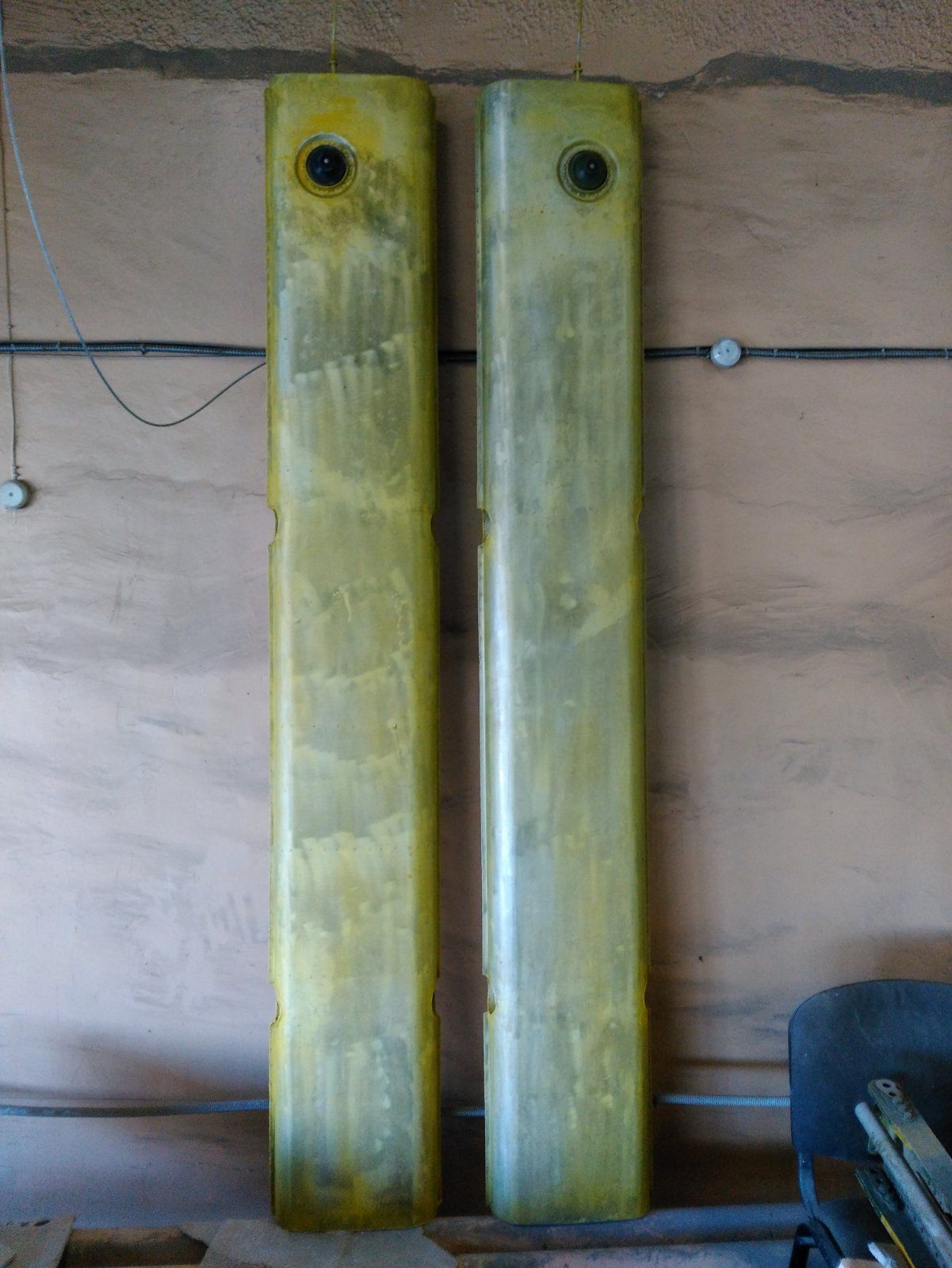

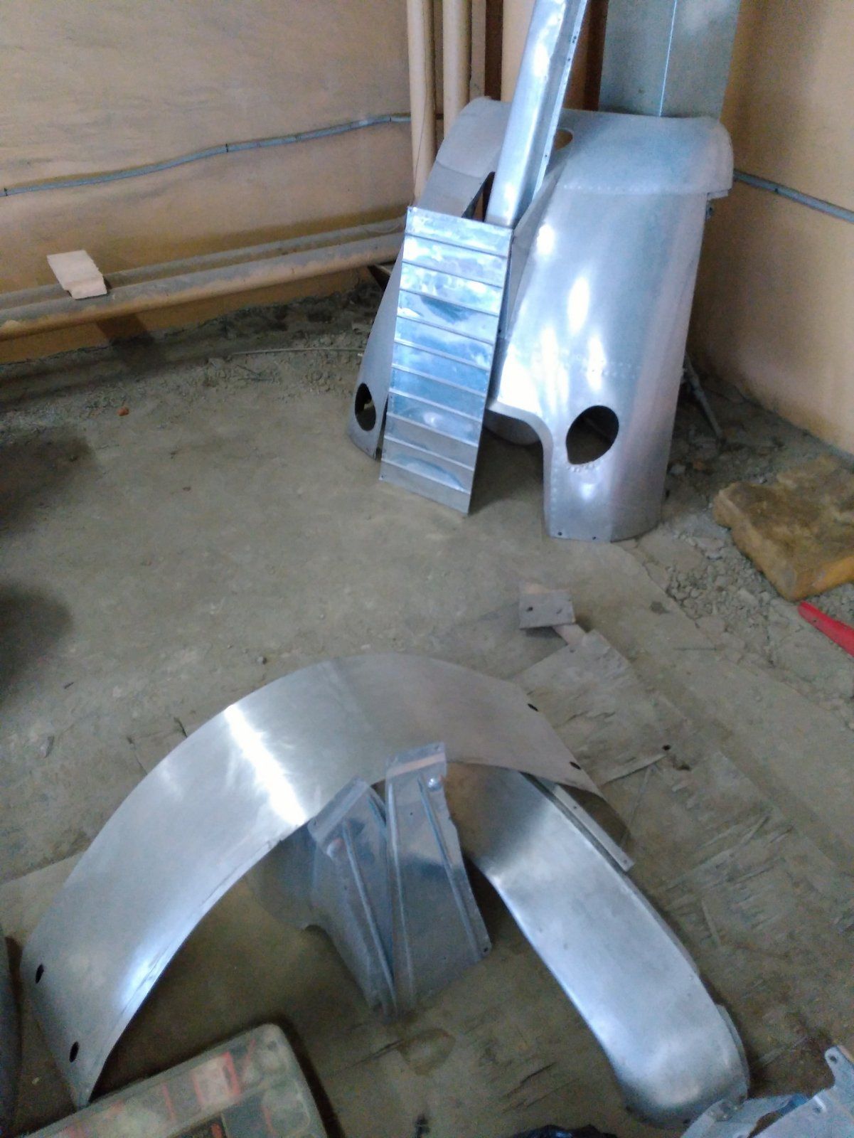

Основные выполненные работы:

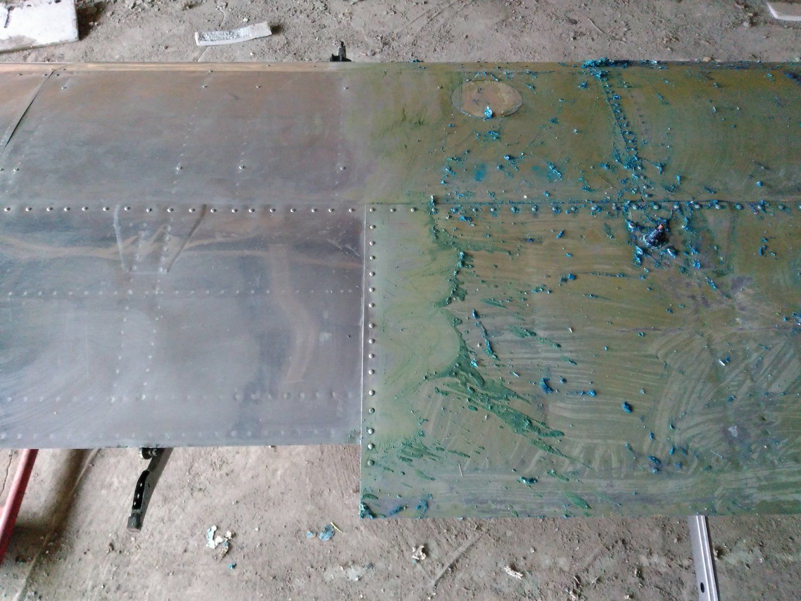

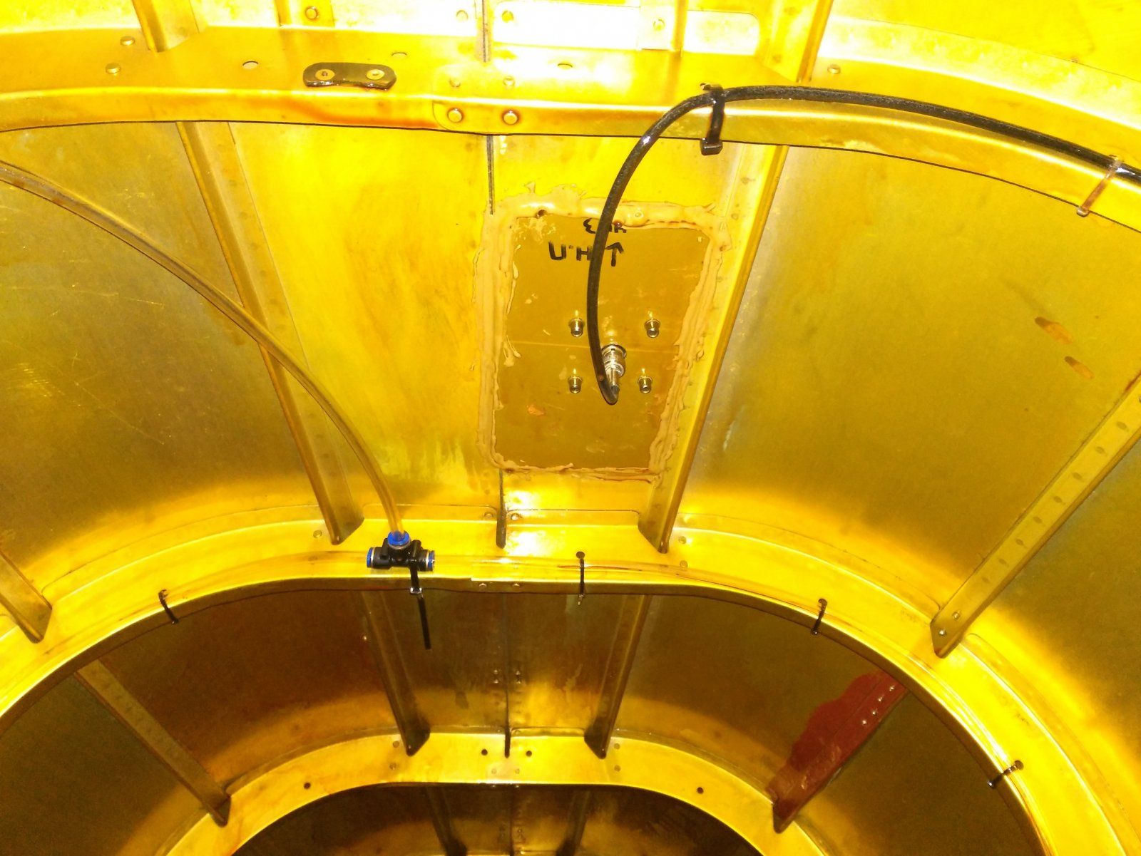

- полная покраска самолета полиуретановой эмалью (выполнена смывка старой краски до металла, грунтовка)
- антикоррозионная обработка фюзеляжа

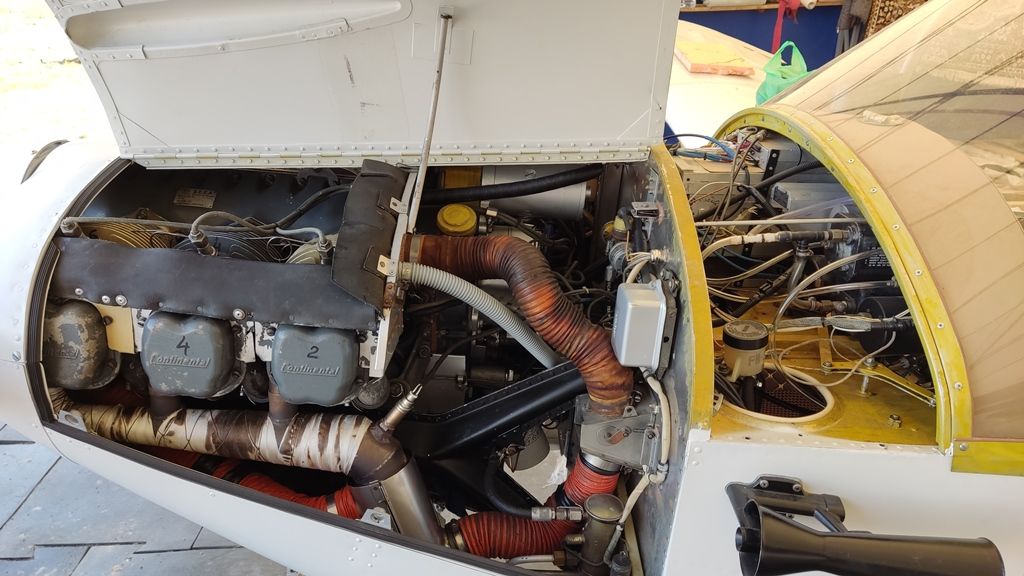

- дефектация и восстановительный ремонт двигателя (причина - давление масла в крейсере на нижней границе 2 атм.)
- выполнен осмотр и смазка управления самолетом, с полной разборкой и дефектацией всех элементов
- отремонтированы магнето, стартер, генератор, карбюратор.
- отремонтированы амортизаторы стоек шасси

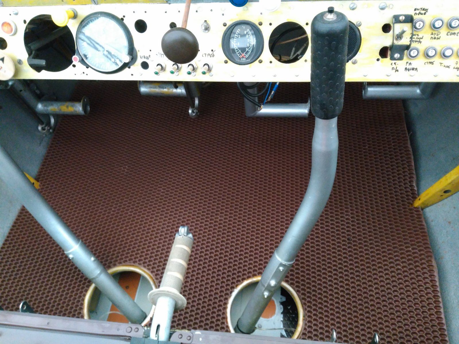

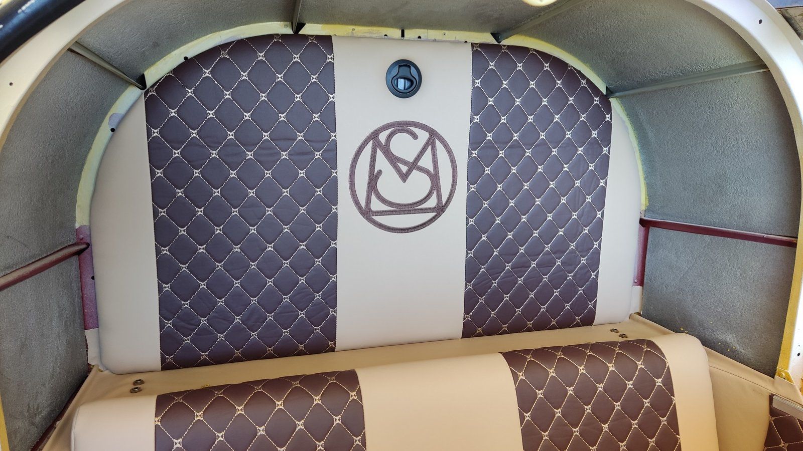

- перешит салон (готовность 99 %)

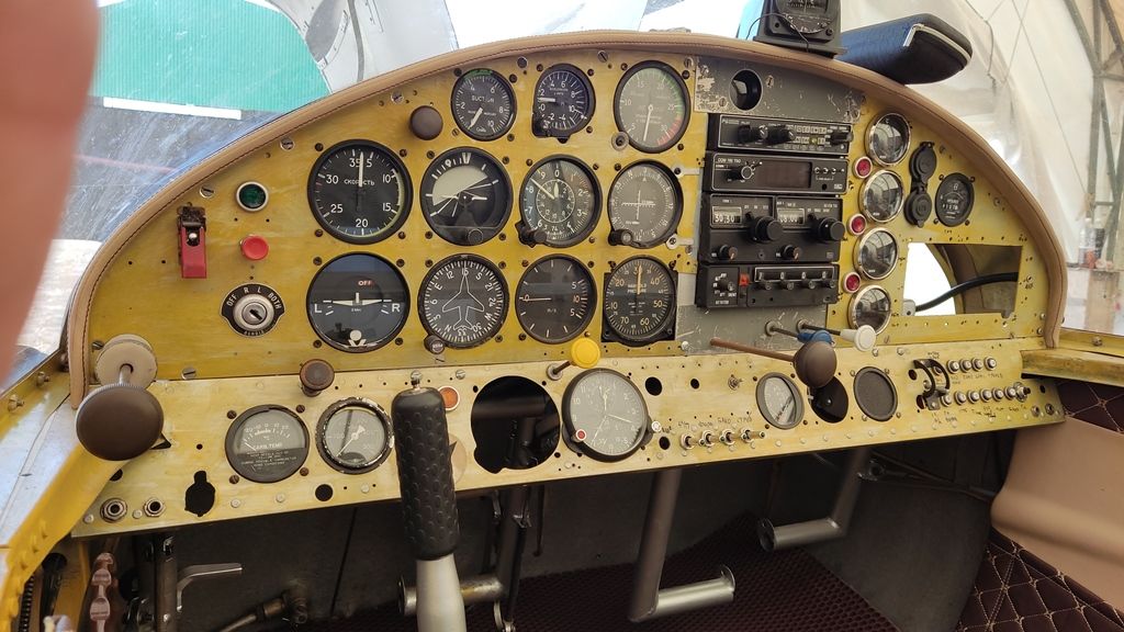

- переделана панель приборов (готовность 95 %), заменена электропроводка
- и многое другое.
Самолет облетан.
Место осмотра - ZDU8 (п/п Самотлор).
Цена 3 млн. руб.
Вопросы по самолету обсуждаю в личке.

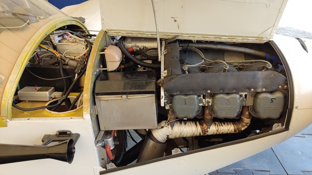

А чем подводит? Ядро после полной капиталки, два цилиндра с малой наработкой, четыре полностью перебраны, геометрия цилиндров в норме, отхонингованы. На перебранные 4-х цилиндрах направляющие выпускных клапанов новые, сами клапана, тоже новые. К тому же шатуны и поршни подогнаны по весу, разница в весе 0,1 грамм, по ТУ не более 7 грамм (для поршней), для шатунов не регламентируется. Все работы выполнены в соответствии с Оверхол мануалом Континенталя О-300. Двигатель работает изумительно. Сейчас проходит обкатку на масле Аэрошелл W100, потом перейду на Аэрошелл 15W-50.
