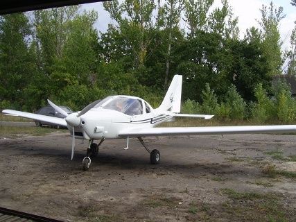

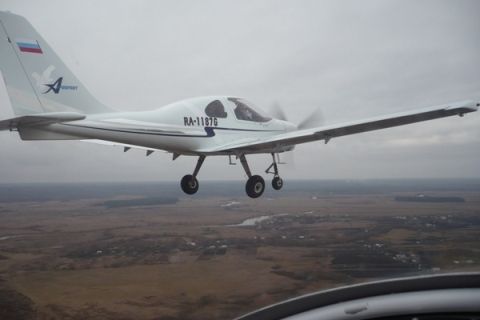

Продаётся 3-х местный самолёт А-33 производства Самара 2008 года выпуска  в серии 14 машина, налёт 900 часов, спас система КС-700-0, двигатель Rotax-914 ULS, состояние идеальное, место нахождения город Тамбов, ангарное хранение, Цена 1800000 рублей. Регистрация в гос реестре N RA-1187G, СЛГ. Причина продажи приобретение 4-х местной машины. телефон для связи 89029368836

А он же в природе вроде двух-местным считался?

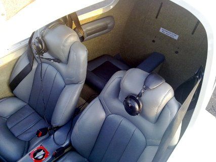

Если заливать не полный бак, то три "дядьки" по 90 кг вполне умещаются в максимальный взлётный.
По желанию заказчика позади основных сидушек устанавливается дополнительное откидное место в багажном
отсеке, что собственно и выполнено в продаваемом самолёте.
[highlight]Если заливать не полный бак, то три "дядьки" по 90 кг вполне умещаются в максимальный взлётный.
отсеке, что собственно и выполнено в продаваемом самолёте.[/highlight]
Ага, а если детей по 35 кг. посадить-то можно 5 человек впихнуть!))) На заднее кресло кроме кота и собаки не очень крупной- не рекомендуется никого сажать! То, что там периодически летают некоторые индивиды- не значит, что самолет трехместный... Я однажды видел, как на А-27М 4 чела летали... Но это все не от большого ума... Центровочку посчитайте, нагрузку на шасси.. Предельный посадочный вес наконец.. Ну и попробуйте осознать на досуге, что будет с тем, кто сзади при неожиданной аварийной посадке... Самолет-2х местный!!!!! Третье кресло- от желания объять необъятное!)Да на него без слез и не взглянешь)) А как представишь, что туда еще впихнуться надо-всякое настроение пропадает! А как 2х местный-один из самых лучших самолетов, производящихся на территории России!!! Володя Гаслов, ну выйди ты в сеть, поясни владельцам, что и как!!! А то вскоре точно начнут плавно до 5ти местного его раскручивать!)

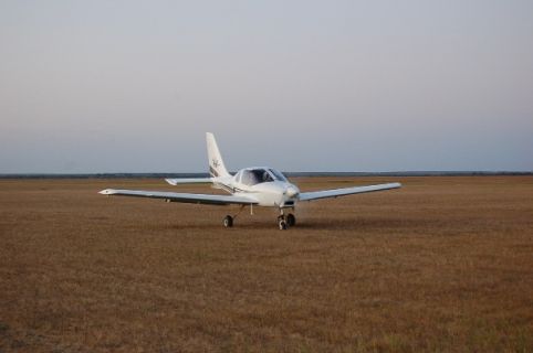

Инструкция по эксплуатации А-33 написанная Гасловым Володей выдержки "в багажном отсеке груз до 65 кг" а большое количество человек именно столько и весит. Три года летал втроём и вот узнал что самолёт то двухместный. Спасибо за открытие!!! Естественно рост третьего человека до 170 см. вес до 65 кг. Естественно в баки когда втроём летишь 135 литров не заливаешь, а максимум 40 литров, это про нагрузку на шасси. А про центровку Гаслов рассчитывал, а я перед ним преклоняюсь, поэтому и не умничаю, в армии приучили.
