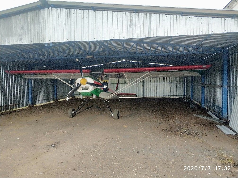

Продам самолёт цельнометаллический, двигатель Субару

Расход примерно 15 литров/час.(взлет посадка) . Дальше 100км не летал. Баки на 60 литров. Это самодельный, документы для регистрации сделали, кроме расчетов, но их не долго сделать. Проблема в нашей стране не регистрируют самоделки. Даже те что были зарегистрированы в России самоделки у нас не ставят на учёт. Пытаемся ездим в департамент, пока не получается. У нас негде сделать сертификацию.
Если летать на дальние расстояния надо поставить винт по меньше диаметром, будет экономней, но длиннее разбег.
Авиагоризонт на мобильнике программа a-efis. Просто не на всех мобильниках она хорошо работает.
Датчике в мобильнике акселерометр, гироскоп, магнитный, барометр.
Высоту и вертикальную скорость показания совпадают с приборами.
Дальность перелета не мерил, но думаю где-то 450 - 500 км , если лететь против ветра лучше держать скорость 120 , по ветру 110 км/ч.
Расход на этих скоростях 12л/час.
Расход масла зимой не берет. Летом чем жарче тем больше ест, примерно 50 гр/час. При условии чистый фильтр нулевик. Я мою часто через три дня полетов.

Можно перевезти в машине.
Как далеко надо везти?
Я по месту перевозил частичной погрузкой, за заднее колесо прикручивается фаркоп, крылья вешаются по бокам фюзеляжа. Перевозил на 500км со скоростью 70км/ч.

В Брянск в аэроклуб я довезу, а там можете на своей машине или на нашей договариваться

Андрей! А какие геометрические размеры борта? КВС спереди в одного?????
АНДРЕЙ78
Беларусь
Ширина 710 высота 1200 в длину надо померить , сидение не много можно подвинуть в зад и перед ±5см. Мой рост 174см.
АНДРЕЙ78
Беларусь
Высокому под 2 метра думаю будет тесновато, я съезжу в ангар замеры сделаю точно от сидушки до потолка и педалей , и усажу (есть знакомый пилот высокий он на голову точно выше меня) на переднее и заднее сидение и сфоткаю.
Второй самолёт там на много свободней. Во все стороны. Первый строил не думал о продаже.
