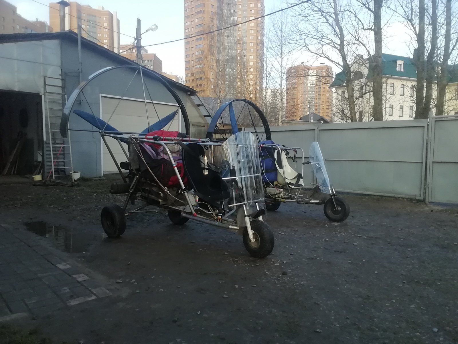

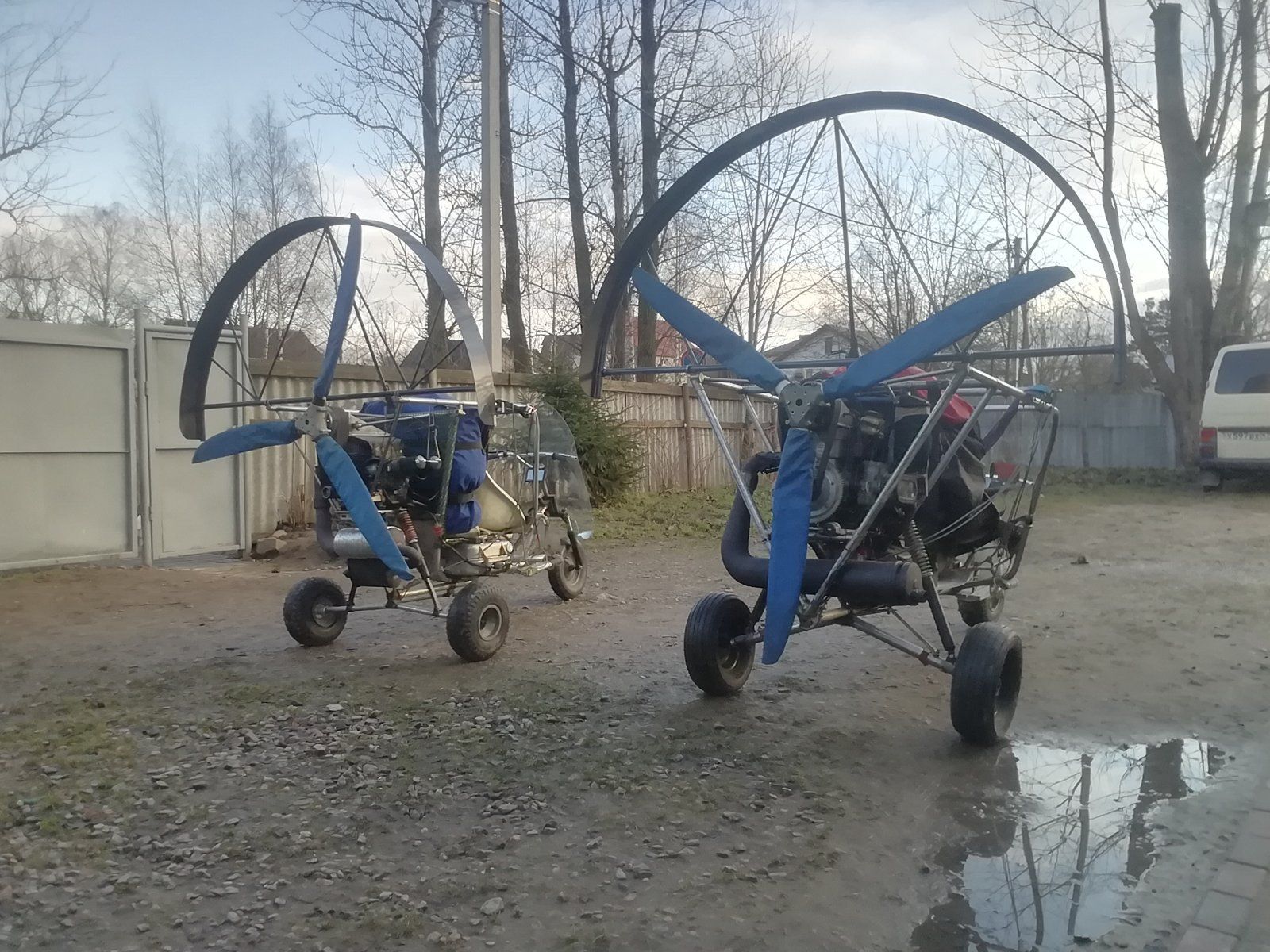

Продам широкоподцепный паралет- аэрошют до 115кг
Продаю двухместный тросовый аэрошют, собственного производства. Двигатель Ротакс 582, серая голова. Редуктор зубчатоременный из Иваново, электро и ручной стартер, крыло Витамин 38 РР, 2013 г.в., налет примерно 100час. Вес 130 кг. На фото один аппарат полуторка, с мотором Ротакс 443, , второй двухместный двигатель Ротакс 582. Цена 250 т.р. и 350т.р.
На растяжение лучше всего работает трос, я его и использовал в качестве основного силового элемента. Основа аппарата это толстостенная хребтовая труба, из д16т, на ней крепится все навесное, и снизу её охватывает двойной трос из нержавейки. Чем проще, тем надёжнее.
Аэрошют я продаю только один. Который останется на том и буду летать дальше.
Ограждение винта выглядит не эстетично,не внушает доверия и портит всё впечатление об аппарате к то муже совершенно не защищает винт с низу от высокой травы!если только в комплекте идёт газонокосилка! Видео полёта обеих аппаратов в студию это может помочь в продаже.
Не уверен, влезет ли видяха здесь на сайте. Расстояние между кончиком винта и землёй на мелком аппарате 25см, на большом 35см, .этого мне хватает. Когда я начинал полёты, я даже ставил колеса от мопедов 20",26",29",чтобы поля не косить. А сейчас просто еду на другое поле, песчаный пляж, или стартую с полевой дороги. Варианты всегда есть. А отражатель для травы поставить не проблема, два часа работы, если кому надо, сделаю.
