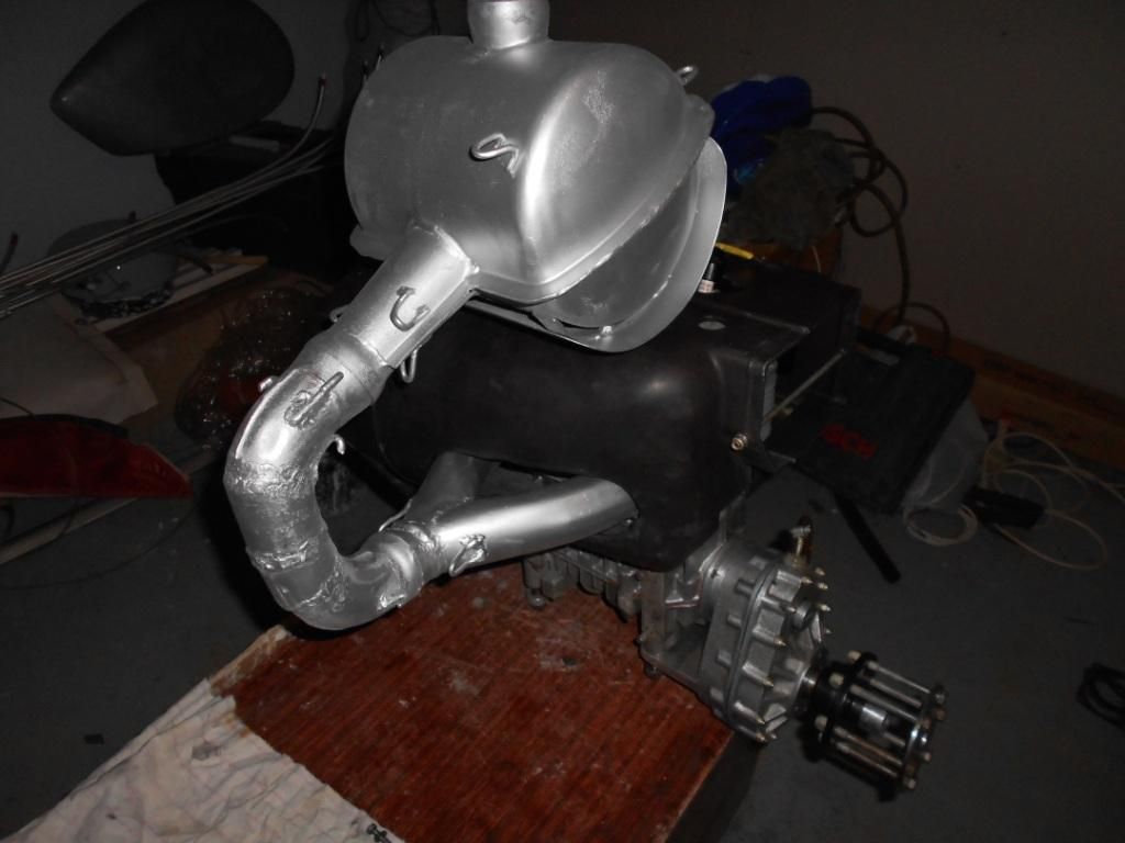

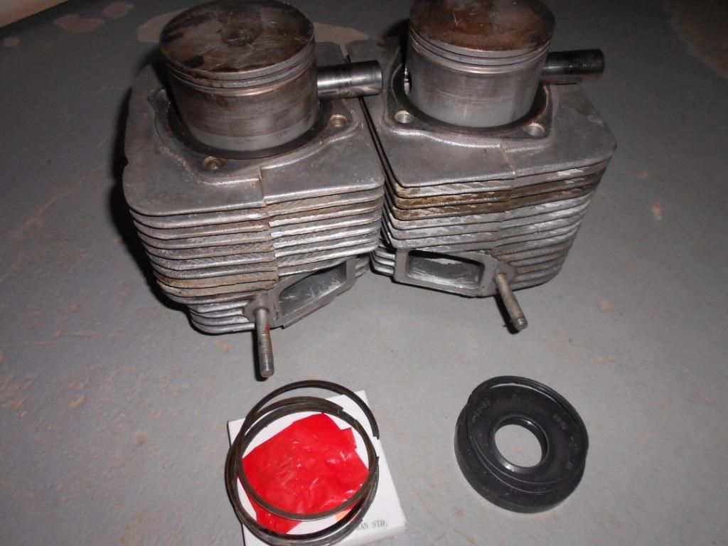

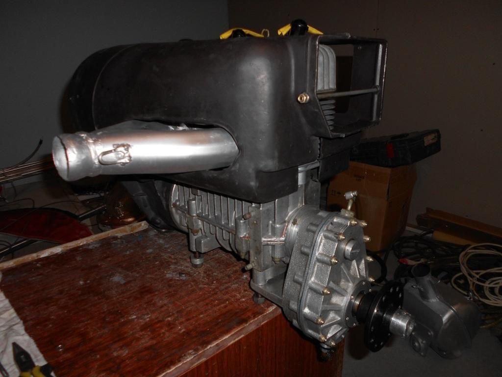

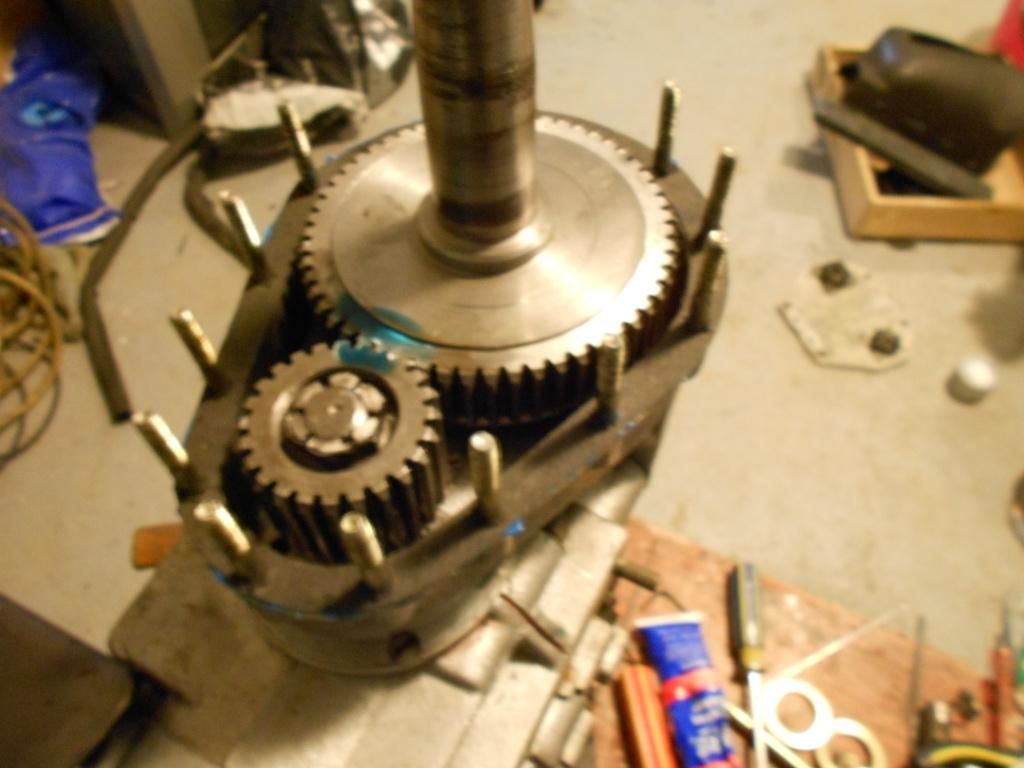

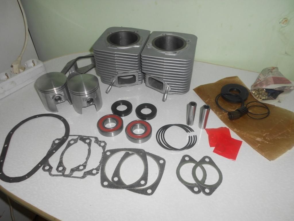

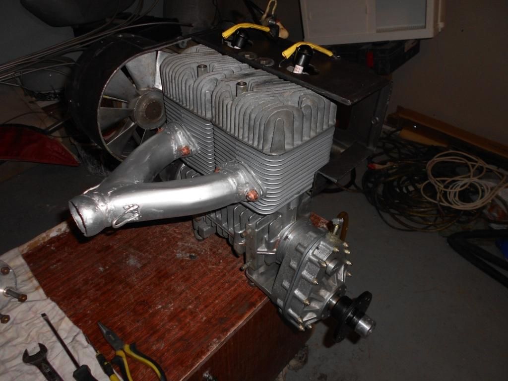

Продам силовую установку РМЗ 640 в комплекте с редуктором, выхлопной, винтом. Тяга в статике 120кг (5300 об/мин). Наработка до замены поршневой 50час. После замены поршневой наработка пока 0час. Новая поршневая сбалансирована по массе, цилиндры и поршни доработаны и  расточены «где нужно». Редуктор: передаточное 2,3, прямозубые шестерни, резиновый демпфер в ведомой шестерне. Подшипники и демпфер – новые, шестерни в отличном состоянии. Масло Shell.
Установлен новый выхлопной коллектор. Винт D1600 с чехлами. В подарок отдам старую поршневую (на снегоходе можно ещё долго на ней ездить). Причина продажи -R582.  Цена 38т.р. -дешевле не будет! Отправка транспортной.
    76,1 КБ · Просмотры: 76

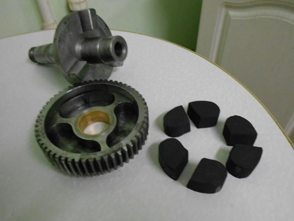

Резинки, как видите не пригодились, а масло в редуктор Shell-Avia - самое ТО!!!! (уж точно лучше отечественных масел - проверено многолетней эксплуатацией различной техники, в том числе и летающей). 🙂
А если про резинки в редуктор- марка резины подбиралась опытным путем (на стенде - рвали, в бензинах, маслах, растворителях мочили, грели, да чего только с образцами не делали). Из десятка образцов выбран самый оптимальный вариант.  :~)
Насчет тянущего не знаю, этот редуктор всегда работал в толкающем, хотя подшипники вторичного серьёзные - по моему 6206(2шт). А 100 литров - кроме РМЗ  еще нужно и Р582 обкатать! 😀
Двигатель обкатан!  :craZy Работает ровно (двиг не колбасит), максимальные держит без проблем, температура цилиндров 182 и 186гр. На крайних газовках с резонатором Ротакс и карбом Микуни тяга 138кг!!! А может не стоит продавать?  :-?
