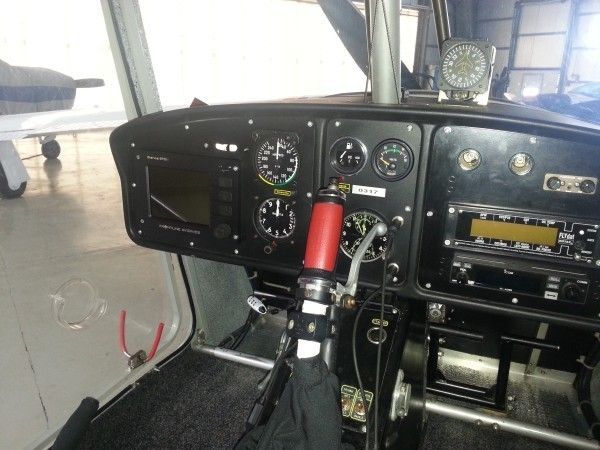

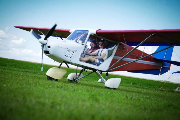

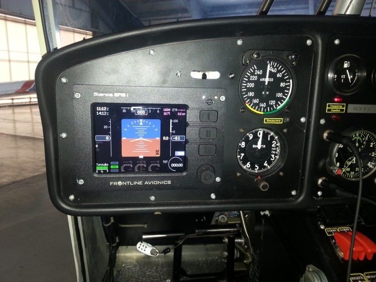

Продам Skyranger 912 "Никитинский" ЛЮКС
Gleb Sonic
Приборы ZAV http://zav.zelenin.info/
Планирую продажу Skyranger 2008 г.в.
производства СКБ МГТУГА "Никитинский" http://poisk06.com/samolety.html на базе кита Аэрос, улучшенная кабина, кокпит, основные стойки и т.д.
Налет 800 часов.
Обшивка X-LAM.
Отличное состояние, ангарное хранение.
Зарегистрирован.
Двигатель 912 ULS 100 л/с.
Спассистема МВЕН переуложена в 2015 году.
Доп. топливный электронасос,
радиостанция Icom IC-A210,
Glance EFIS,
FLYdat,
встроенный интерком,
индикатор выпуска закрылок,
маяк, посадочная фара, подстветка приборов,
звуковая сигнализация (с EFIS в интерком) достижении скорости Vne и приближении скорости Vs,
компас,
АЧС и т.д.
Паспорта на все приборы.
Лыжи.
Комплект чехлов.
находится в Моск. обл.
тел. 89151627677 Глеб
Цена 1500
    56,7 КБ · Просмотры: 486
    79,7 КБ · Просмотры: 493
    54,1 КБ · Просмотры: 449
