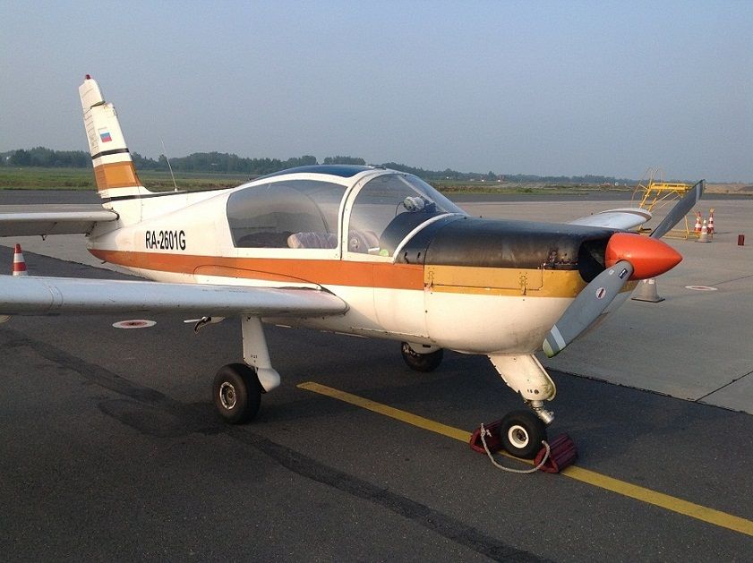

на 150 сильном моторе, вдвоем с грунта у меня самолет разбегался 150-180 м, а вообще ралли на грунте как рыба в воде - аммортизационно-рычажная схема шасси и развитая механизация как раз для этого
этот самолет владелец использовал только с ИВПП , информацию о длине разбега с грунта пришлось узнать у другого пользователя такой же точно Сокаты.. Это 400-500 м при +20+25 на борту  два человека по 80 кг и 80л топлива.На твердом покрытии это соответственно 200-300 м.
Летаю на Сокате такой два года. Летаем втроем, но бакт не полные. В баках по 20 литров, вес пассажиров максимум 170 кг(если 25 и выше, то 160), мой 75 кг,  на автобензине, взлетает с 300 метров 2650 об/мин. Летали и втроем на полных баках 70,80,55 и 3 канистры по 20 литров, разбег 400 метров, давление 1013, температура +7, превышение 200 метров.
На удивление тянущий самоль, даже со 100 сильным...
Но набор, конечно, слабый, у кого на аэродроме  деревья по прямой или провода... бывает взлететь взлетел, а набор ну почти никакой, ксли температура высокая и перегрузил чуть-чуть... а с грунта +50 метров, а то и 30, зависит от высотоы и влажности травы. Расход до 27 литров в час.

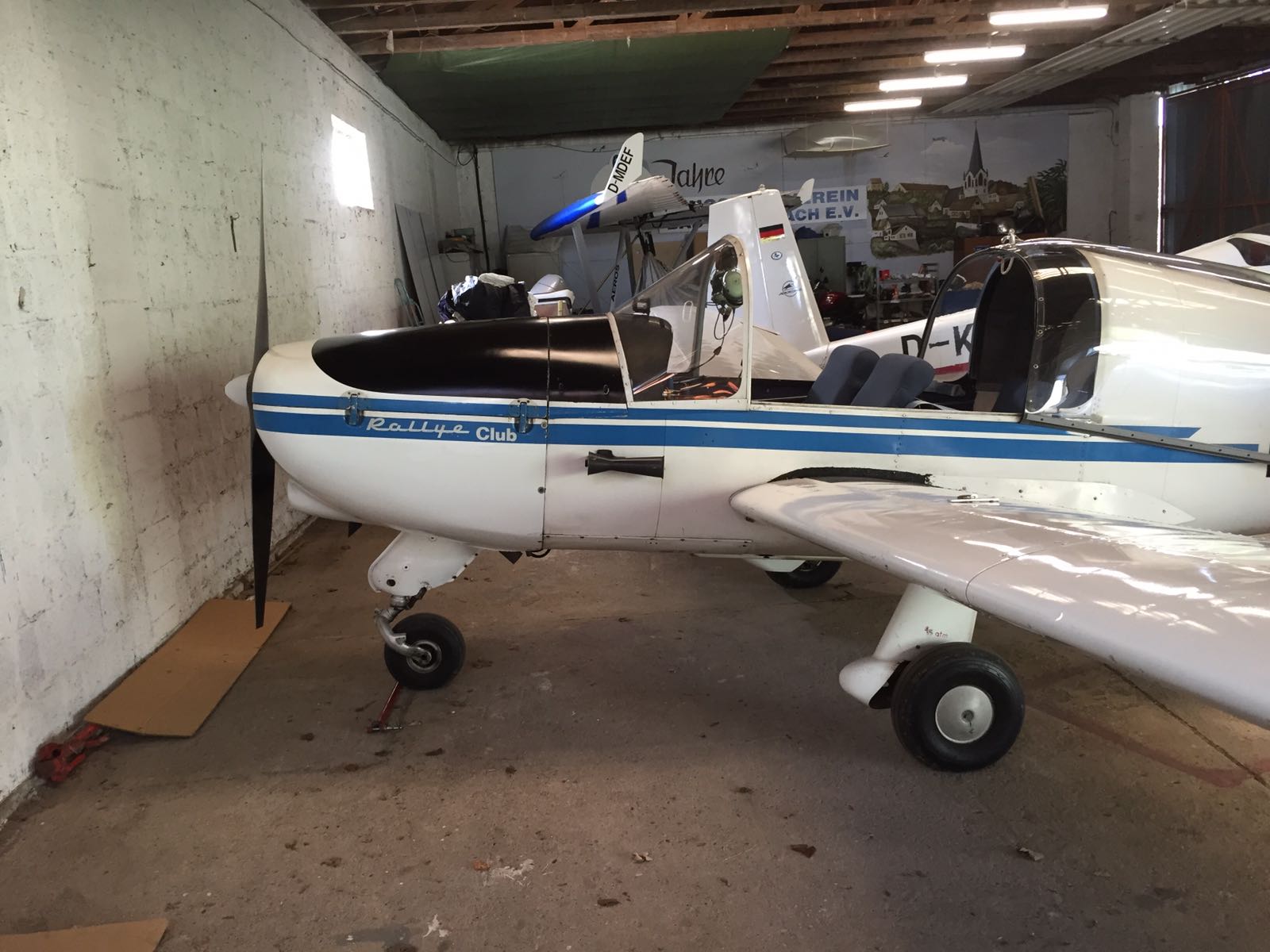

За Сокату получен задаток, через 2-3 недели рассчитываем его передать новому владельцу.
Кстати, появилась еще одна Соката ... Характеристики и  цена примерно те же...
