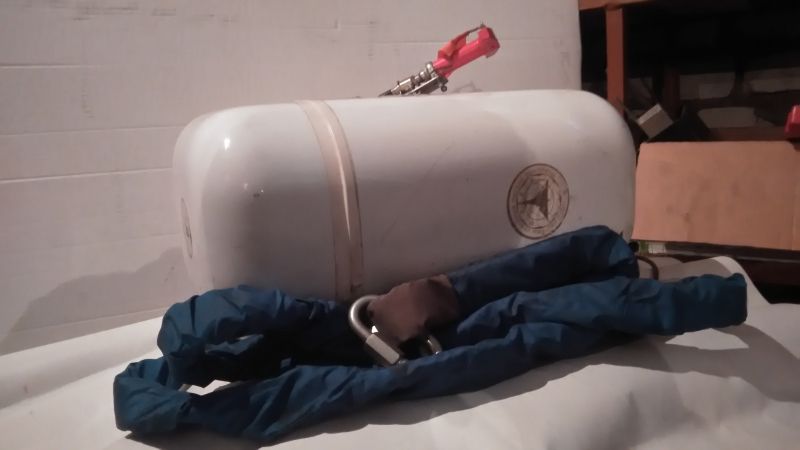

Если реально смотреть на вещи,хорошая цена для неё 40-50 тыр. Переукладка вроде около 20 выходит!Без вскрытия и переукладки это Кот в мешке,хоть и хранился в сухом гараже!!!

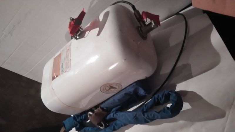

Три года назад я ту же систему в Казани предложил за десять с небольшим тысяч рублей. Здесь на фото явно состояние неплохое, чехол, предохраняющий основной трос, без повреждений, корпус без ржавчины. Если спассистема не эксплуатировалась на аэролодках, то вряд ли цена переукладки будет больше одиннадцати тысяч и уж точно не двадцать.

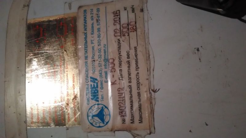

А какого года выпуска спасалка? Судя по дате первой переукладки выпущена в 1013г. Если так, то половина срока ЭКСПЛУАТАЦИИ(12лет) уже прошло, т.е. даже без переукладки стоимость спасалки не более 40 т.р., минус стоимость переукладки с пересылом туда-сюда. Вот и считайте. Если кто даст 40 тыр. то это самая красная цена. Я такую же абсолютно новую с выбитым календарем кое как продал за 10 тыр.
Год выпуска 2013.
