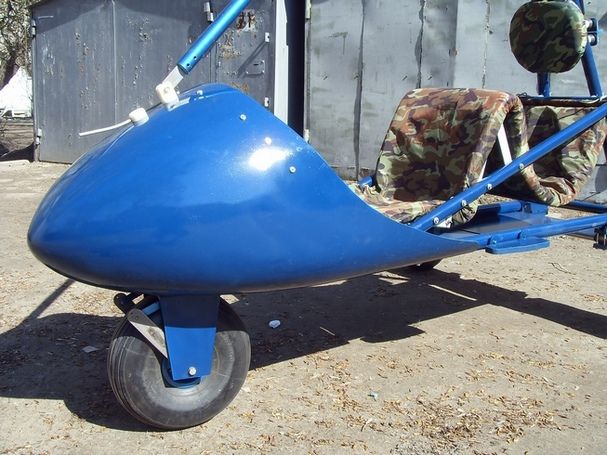

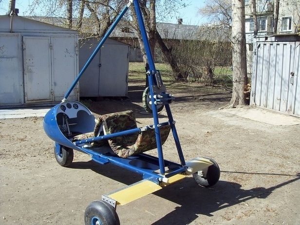

Продам тележку
VICTOR.NSK

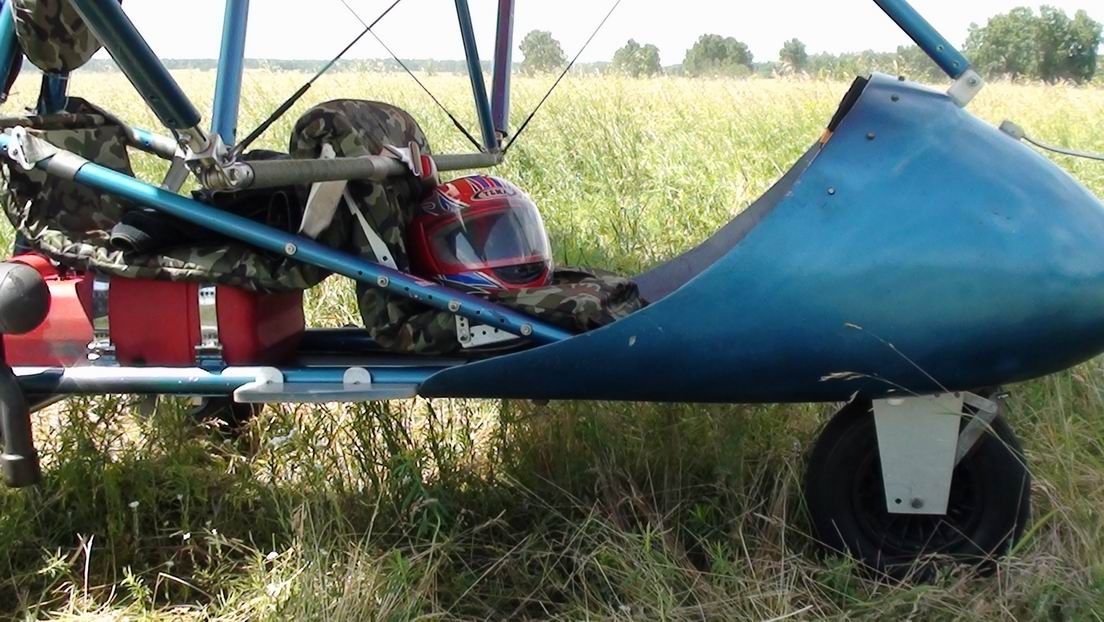

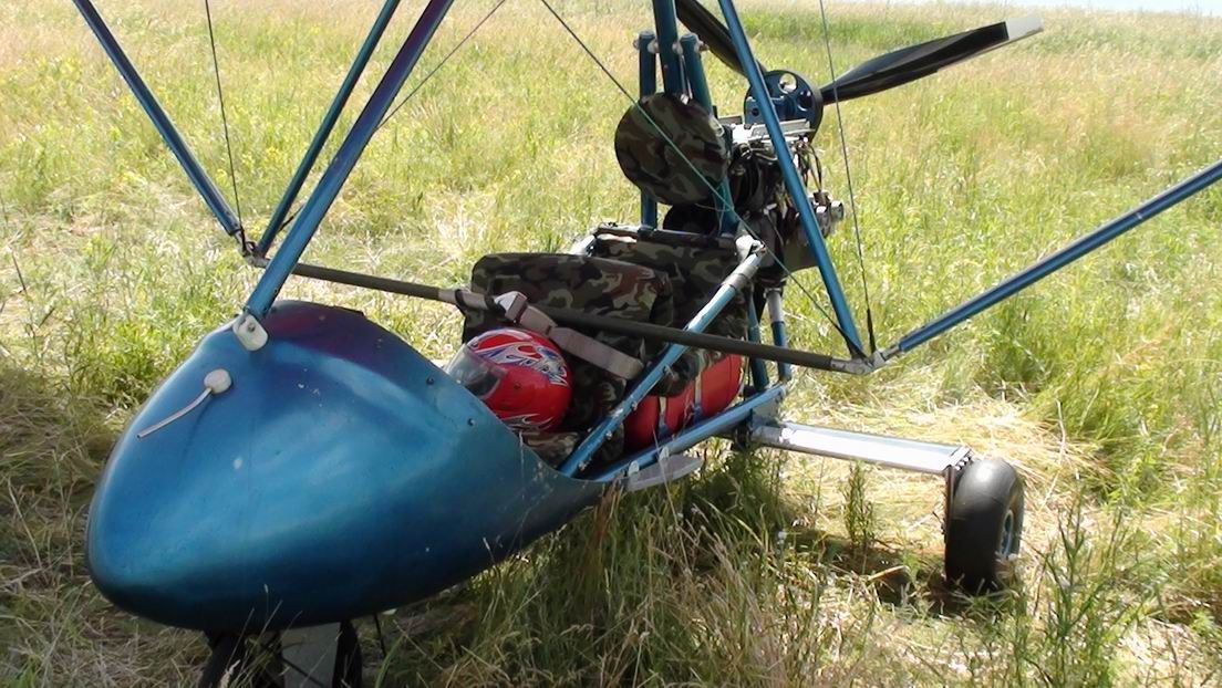

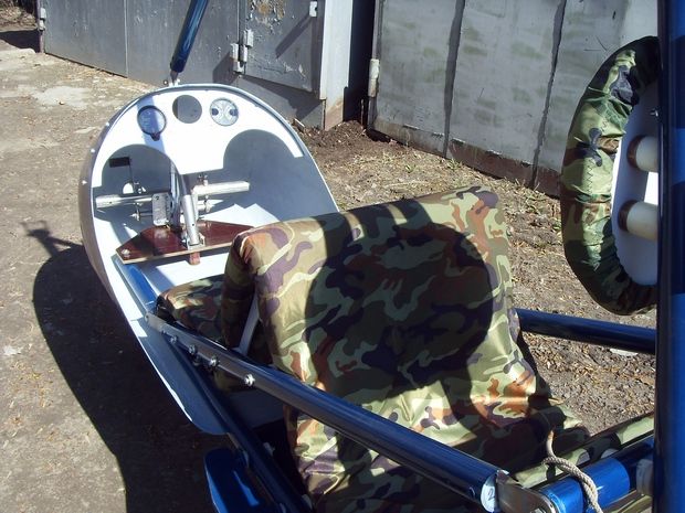

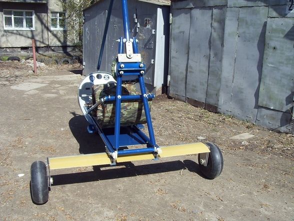

Новая тележка за 120 т.р. Рессора из набора дюралевых труб, два прибора--вар-10 и указатель температуры двухканальный.
Все видно на фото. Способ установки двигателя представлен,могу установить сам,редуктор имеется(такой,как на фото) тоже новый.
При установке двиг.РМЗ 500,или подобных,балансировки тележки не требуется.
    78,8 КБ · Просмотры: 96
    65 КБ · Просмотры: 97
    68,6 КБ · Просмотры: 95

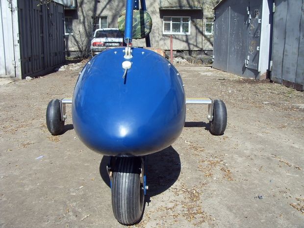

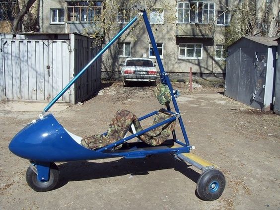

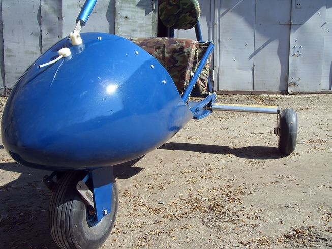

вид готового аппарата

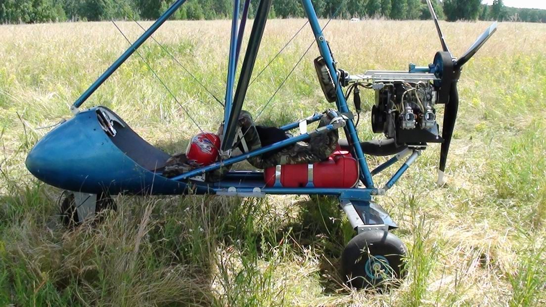

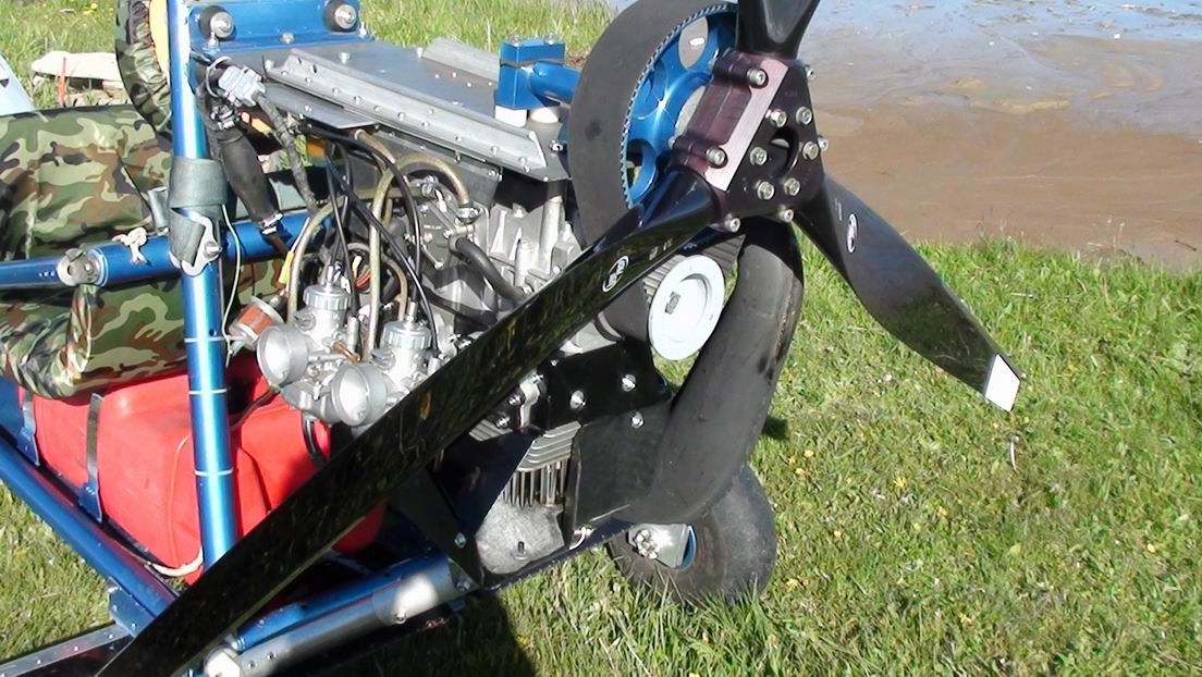

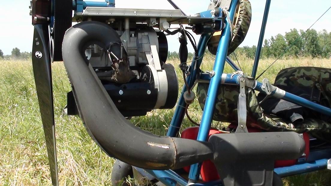

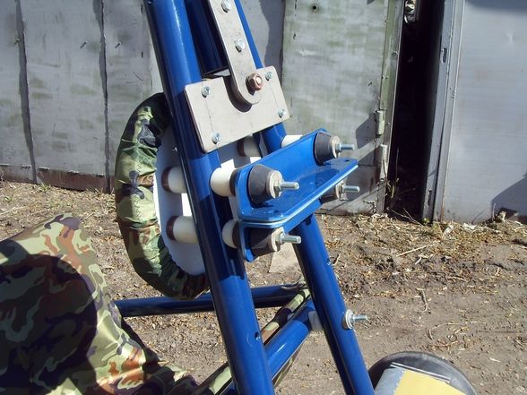

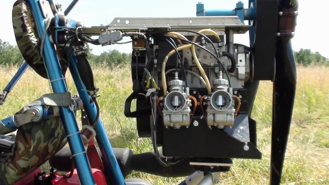

крепление двигателя

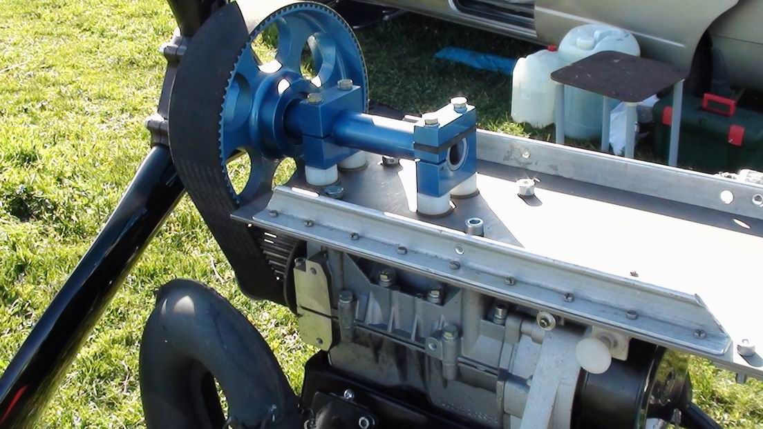

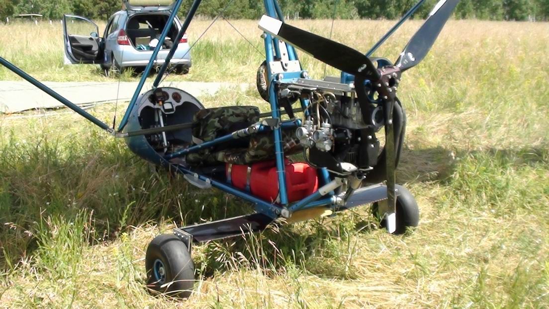

титановый лист 500/250/4  (рама двигателя) ,на котором можно смонтировать двиг. и редуктор, тоже имеется.
несамоконтрящиеся гайки --временные,т.к. тележка будет разобрана .

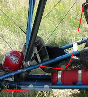

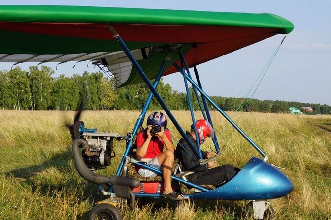

Не в целях купить, а так, для общего развития, можно увидеть фото с боку с сидящим пассажиром? Что-то мне подсказывает что это будет то ещё зрелище :-?

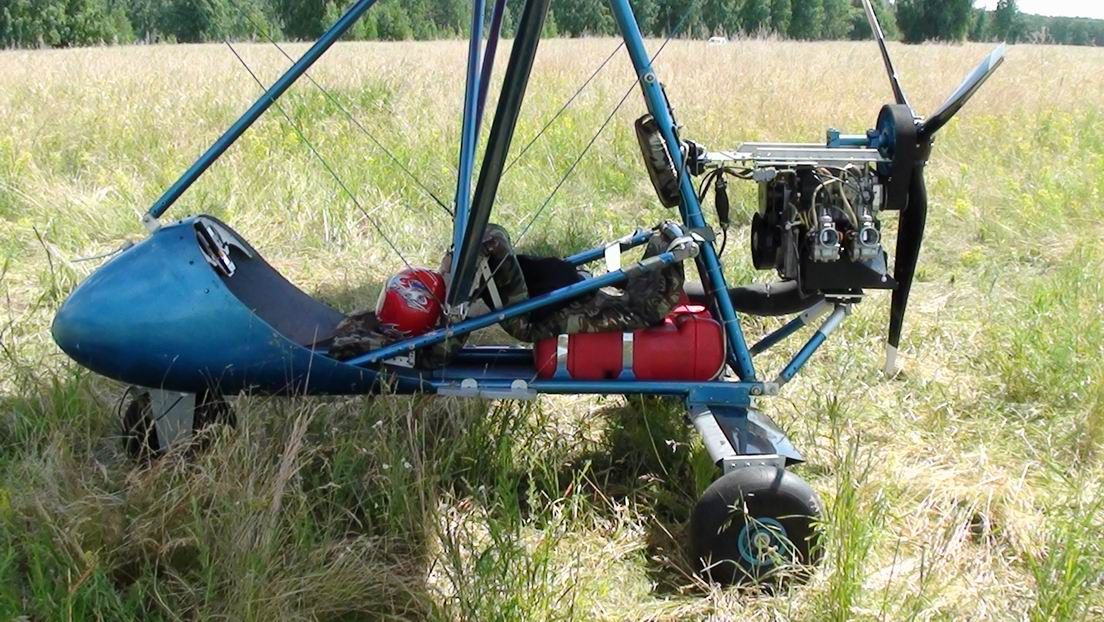

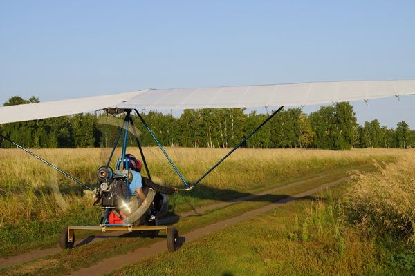

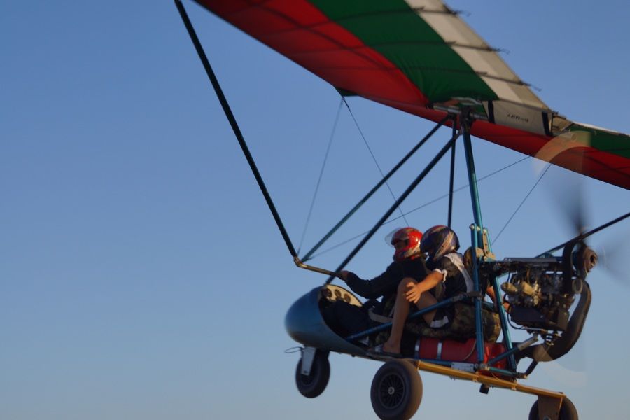

полеты

Ну вот я так и думал 😱 жалко пассажира :'(  Виктор я извиняюсь что лезу в чужой монастырь со своим уставом но ведь для того что бы пассажир испытывал комфорт а не дискомфорт  нужно совсем немного доработать посадочное место и подножки подвинуть. 😉

за то голова о задний пилон не бьётся, ну подумаешь ноги в раскорячьку как в гинекологическом кресле, а рессора класс с аэродинамическим профилем :~~) [smiley=thumbsup.gif] [smiley=thumbsup.gif] [smiley=thumbsup.gif]

Александр22,вам сколько лет? 22,или чуть поболее? Самоуверенность зашкаливает....,как у всех молодых.
Ага чуть поболее, ровно в два раза  🙂 кстати возраст указан в профиле и регион проживания тоже поэтому нетрудно догадаться что 22 это Алтайский край. Виктор вот у вас ведь NSK это же явно не инициалы, а место жительства то есть Новосибирск Ведь всё просто, хотя в профиле вы место жительства не указали впрочем как и возраст, но о нём я спрашивать и не буду он мне без разницы.
Во первых я сазу принёс свои искренние извинения за то что влез в вашу ветку со своим предложением.  Во вторых, у меня действительно есть большая уверенность в том что сидеть удобней откинувшись назад и вытянув ноги вперёд  чем нагнувшись вперёд и
прошу заметить что это не мои слова но я с ними согласен. Но если вас всё устраивает летайте так но что-то мне подсказывает что вы на месте пассажира не летали. Ещё раз приношу извинения, искренне хотелось помочь.
Давно занимаюсь полетами,купил только один аппарат,остальные построил сам,около десяти штук,всякие разные были..Прежде чем окончательно установить сидения,десятки раз приходится сесть то на свое,то на пассажирское...Окончательный вариант тележки- это компромисс между удобством и весом,габаритами тележки,и как следствие аэродинамическим качеством...
Когда начинал летать, у нас в клубе были стандартные фрегаты,
так вот,я уверен что в моей тележке сидеть удобнее..
Пассажира можно было посадить выше,и ему было бы удобнее,это достигается простой натяжкой "гамака" ,и это в моей конструкции предусмотрено,но я посчитал что чем "глубже "он сидит,тем меньше вероятность что выпадет,ведь приходится возить разных,мелких и крупных,и....пьяных.
Пассажиром на своих тележках летал,и если живота нет то вполне....,кстати гораздо больший дискомфорт от вибрации двухтактного двигателя.

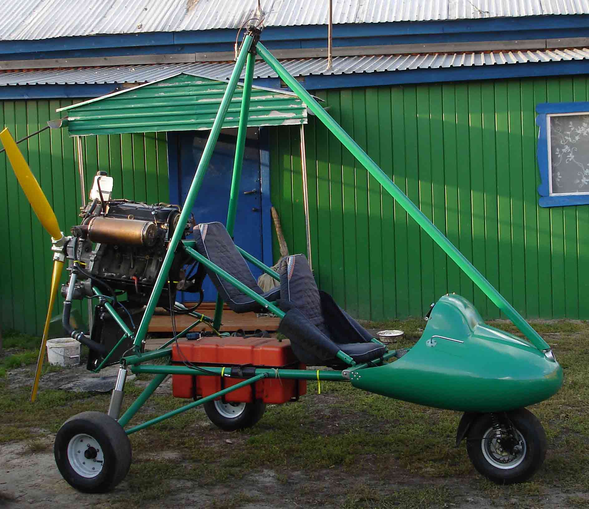

Если вы это серьёзно, значит у вас должно быть особенное, отличное от стандартного телосложение, для сравнения телега фрегата и ваша.

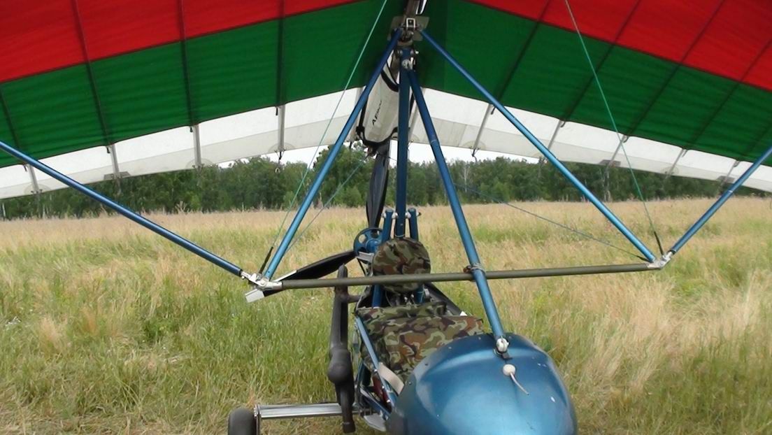

Тележка Фрегат с "танковым "двигателем --это мечта деревенского самодельщика,не имеющего понятия,какие вообще сейчас строятся аппараты ,у такой конструкции недостатков столько-же сколько болтов и гаек в ней же.
1.вес .около 250кг,на 100кг больше ,чем в констр.с применением легких моторов.
2.Для транспортировки необходим авт.прицеп,а значит регистрация ,техосмотр,и еще один гараж для его хранения.
3.Для монтажа(демонтажа) крыла нужна бригада из 4 -х человек--трое поднимают крыло в трех точках на высоту вытянутых рук,четвертый вставляет болт в щечки,так,как вертикальный пилон не ломающийся(знаю,приходилось не раз устанавливать.)
4.ВПП нужна в два раза длиннее и с предварительной подготовкой,так как взлетно-посадочная скорость около 90-100 км/час,у легких апаратов она 60-70км/час.
Посадка с подбором площадки,или вынужденная --очень рискованная.
5.Вследствии большого веса имеет большую инерцию,неповоротлив ,необходим точный расчет на посадку,что очень осложняет вынужденную.Можно только представить,что сделает двигатель(120кг) с пилотом при попадании переднего колеса в яму.
6.Скороподъемность 6-7 метров /сек,для сравнения у РМЗ-500--5 м/сек,а у РМЗ--550--6 метров/сек
7.Расход топлива 8-10 литров,у РМЗ--550(с лепестковыми клапанами на входе)-10 литров.
8.Аэродинамика просто никакая,при сбросе газа падает со скоростью 3.5-4 метров /сек.
Легкий аппарат с РМЗ, 1.8-2.5 метр./сек.

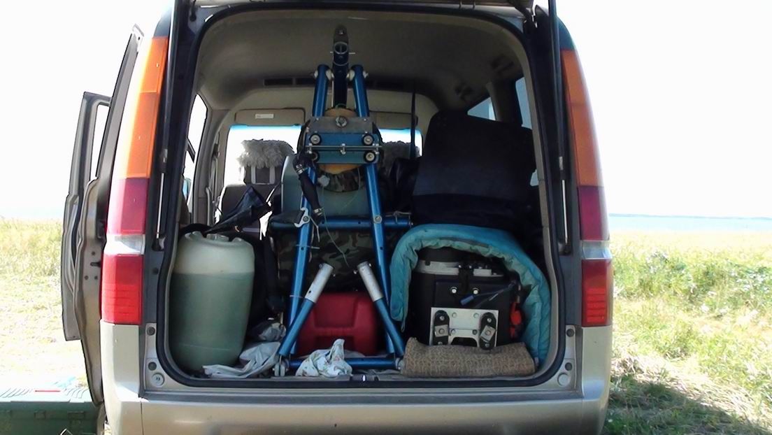

Моя тележка разбирается(собирается) одним человеком за 10 минут,и перевозится в салоне микроавтобуса,а крыло на багажнике,что очень удобно.Ну не всегда у нас под рукой два три помощника.
