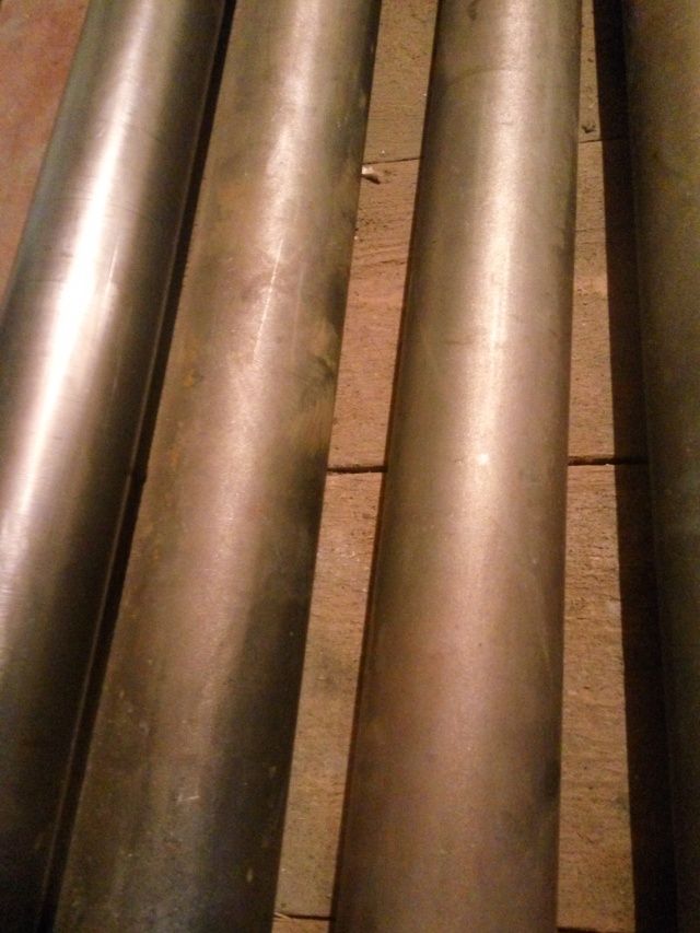

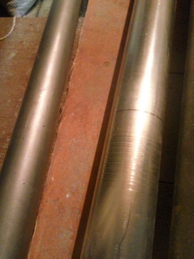

Продам буржуйский (не Китай) титановый пруток марка: 6Al 6V 2Sn
Диаметр- 60 мм, Длина - 1,3-1,4 метра, 8шт.
Диаметр - 48 мм, Длина - 1,24 метра ,1 шт
Диаметр - 50 мм, Длина - 1,7 метра, 1шт.
Диаметр - 70 мм, Длина - 1,44 метра, 4 шт.
Цена 1500 рублей/кг.
Если одним скопом, то можем обсудить мою доставку, из рук в руки, так сказать.
Тел: 89125549367
Характеристики ниже:
