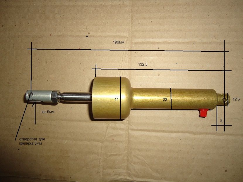

Продам тормозной цилиндр
размерчики. Рабочий ход 20мм,диаметр поршня 16мм.

Резьба 1/8 дюима конусная

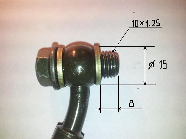

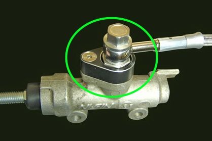

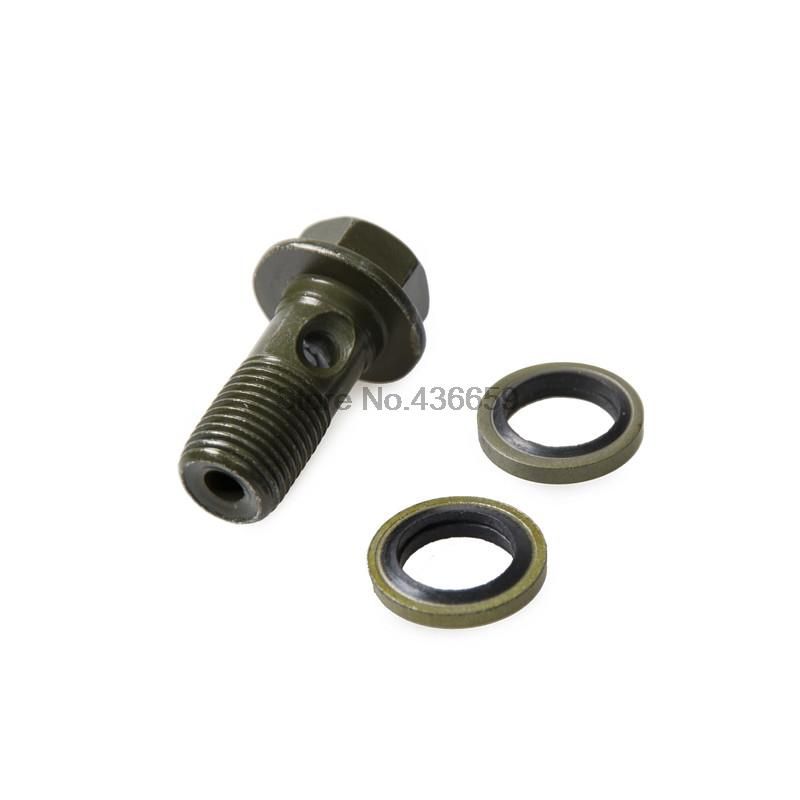

А возможно ли резьбу перерезать под вот такой винтик?
Резьба на нём 10х1.25.
Шайба уплотнительная диаметром 15 мм.
Глубина ответной части под резьбу 8 мм.
Это стандартные фитинги и шланги квадроциклов и скутеров.
Ну или переходником укомплектовать.

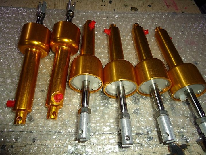

Слетал сегодня в гости в Иваново.
Забрал свой заказ (пару тормозных машинок).
Пообщались, правда недолго (времени было в обрез).
Машинки действительно классные!
Спасибо ребята!
Удачи 🙂
А как прокачивать эти цилиндры и доливать в них , через верхнее отверстие в крышке ? , покупал у Вас , сейчас заканчиваю с тормозами на самолёте .
Сделаете кран для раздельного торможения, - будет вам большое спасибо от тех кто летает с хвостовым колесом от "Матсо".
