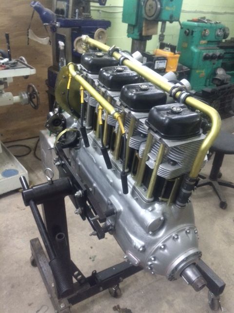

продам вальтер-минор 4-3

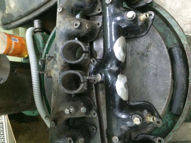

У автомоторов с водяным охлаждением диффузор карбюратора подогревается охлаждающей жидкостью, иначе обмерзание льдом и останов. У Минора 4-3 подогрев карбюратора выполняют выхлопные патрубки 2-3 цилиндров...
Впрысковым моторам подогрев впускных коллекторов не требуется - в них испарения бензина не происходит, обмерзания нет, поэтому разнесли всасывание и выхлоп по разные стороны цилиндров.
выхлопные патрубки подогревают б-91 те тяжелые авиабензины
для работы на авто наоборот яйца спиливаются и дополнительно делается обдув карбов чтоб не закипеть

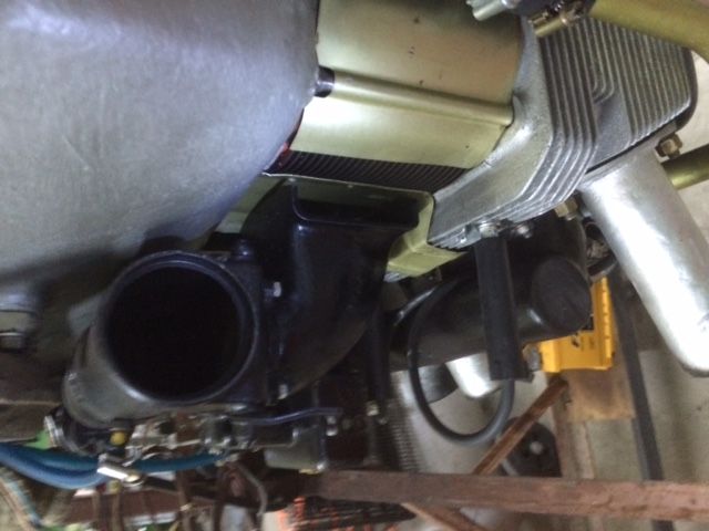

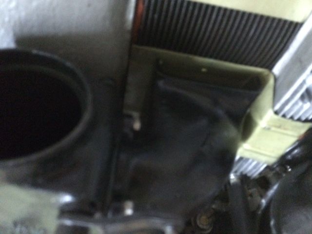

а борьба с обледенением- перекладка заслонки впускного коллектора в положение забора от цилиндра
от закипания
    56 КБ · Просмотры: 179
от обледенения
    30,5 КБ · Просмотры: 181

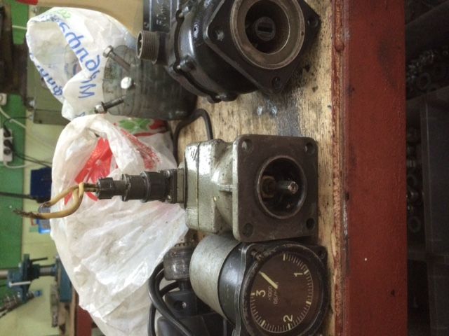

обороты-кронштейн на месте-
-лун тахо плюс лун указатель
-лун тахо и указатель из комплекта тэ-45 стрелочный но надо перешкаливать
-тахо тэ-45 к маслонасосу и указатель
-тахо тэ-45 к кронштейну чз переходник и указатель в процентах
-тахо и указатель дт с переделанным приводом
-электронный по импульсу
и тд

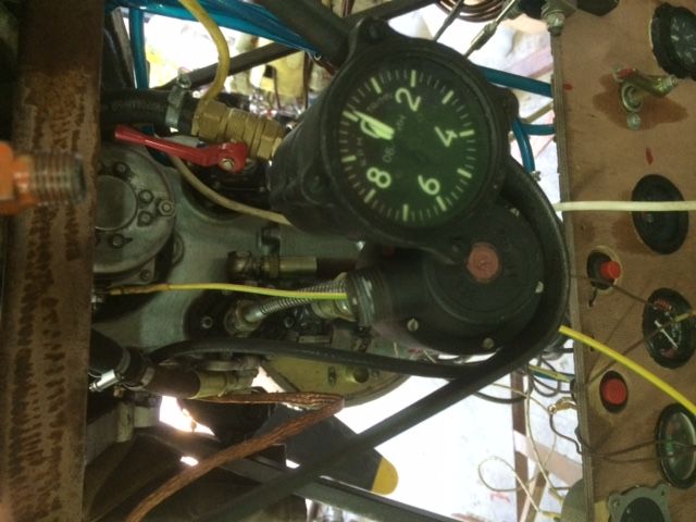

оригинальный вариант-лун тахо и указатель
    52,1 КБ · Просмотры: 192

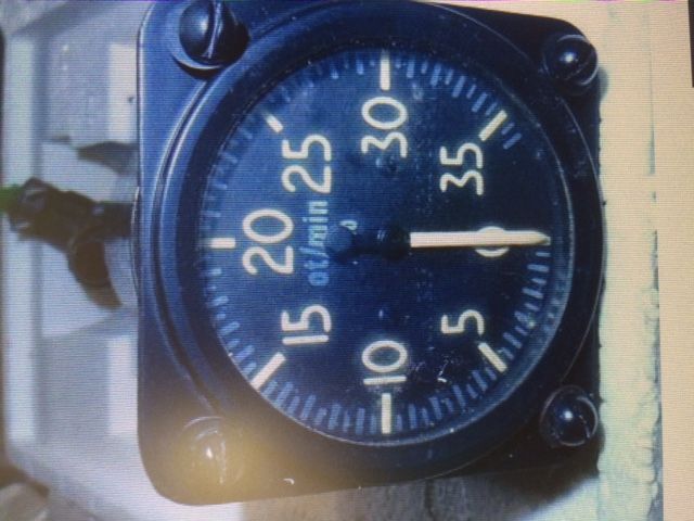

указатель
    49,7 КБ · Просмотры: 177
лун тахо указатель из тэ-45
как на стенде
занижение показаний- видео попрошу выложить товарища позже

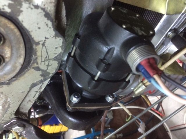

тахо и указатель тэ-45 плюс гибкий вал
    47,6 КБ · Просмотры: 176
комплект тэ-45
    49,4 КБ · Просмотры: 175

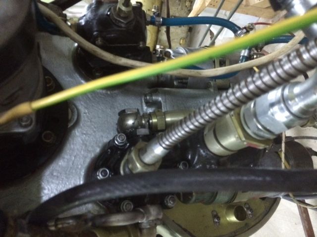

тахо и указатель тэ-45 делается переходник и крепится на фланец привода
    52 КБ · Просмотры: 170

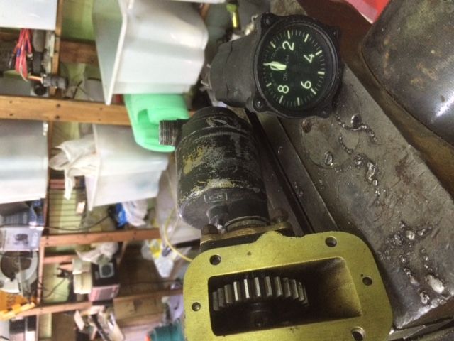

тахо и указатель дт переделывается вал фланцы крепления одинаковы
справа лун
    49,9 КБ · Просмотры: 182

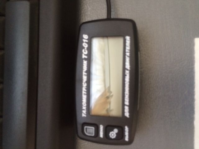

электронный
еще не пробовал
    25,4 КБ · Просмотры: 146
https://youtu.be/vMrsGzKbugQ
так работают разные указатели тэ-45 от разных датчиков
