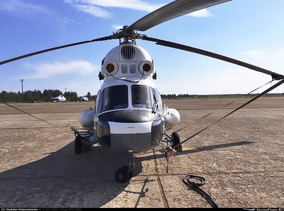

Продам вертолёт Ми-2

Да-аа, впечатляет процесс восстановления Вами вертолетов. Во всяком случае - по фото - восстановление фюзеляжа.
Принимая на АРЗ в Актюбинске, когда-то, Ми-2-шки, видел подобное. Двигатели и редукторы, наверно ремонтируете
на авиазаводе?
на авиазаводе?
Двигатели перебираю при необходимости но на этом вертолёте нет. Редукторы не трогаю, все с остатком ресурса.
