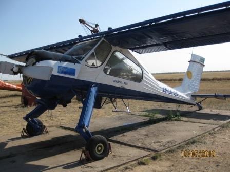

Продам Вильгу
PilotKZ
Продам Вильгу
серийный (заводской) номер №19840807
Дата выпуска с завода                     30.11.1984г.
Остаток ресурса до ремонта         348   час
           Двигатель
                                                       воздушный винт
Тип      АИ-14РА                                 УС-122000
Заводской номер      КА 808638               К8279
Наработка с начала
эксплуатации (час)      1015ч                 1208
Дата последнего ремонта22.02.1990г. 22.02.1990г.
Наработка ППР 381                                                                      407
Остаток ресурса до ремонта (час)      419ч              593
Количество ремонтов      1                               1
Цена 1млн.рублей. Торг
Местонахождение и страна регистрации р.Казахстан г.Уральск
тел +77775045128 Роман
    28,3 КБ · Просмотры: 147
Выложите больше фото (состояние кабины, приборов). Какая р/станция, АРК стоят? Состояние резины колес, фонаря?
Фото выложу позже как на аэродром попаду. р\станция Aicom A-210 две гарнитуры flightcom. АРК стоят.
