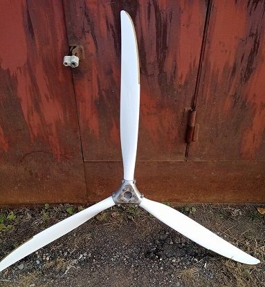

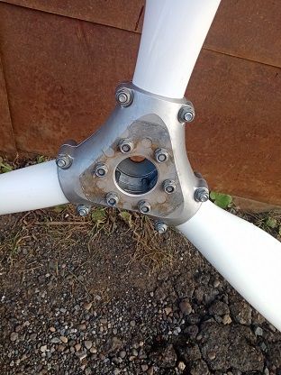

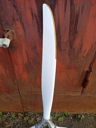

Обьяснте пожалуйста в чём разниница между тянущим и толкающим и обязательно ли употреблять это действие винта?Здрвсаствуйте в буквальном смысле слова Николай! К сожалению это не мой случай у меня винт тянущий .с правым вращением (по ходу).
Разницы - по большому счёту нет,один винт тянет самолёт,другой толкает. Однако, обьявляется это для того чтобы человек знал, подойдёт ли ему этот винт под определённый тип воздушного судна. Простой пример: Мотодельтаплан,ДВС Ротакс- 582 ,редуктор родной шестеренчатый, вращение винта правое по полёту. Самолет,ДВС тот же с тем же винтом,редуктор тот же,вращение винта левое по полёту,винт будет толкать самолёт назад !Обьяснте пожалуйста в чём разниница между тянущим и толкающим и обязательно ли употреблять это действие винта?
Так и не услышал ответа нужно ли уточнять тянущий или толкающий.Разницы - по большому счёту нет,один винт тянет самолёт,другой толкает. Однако, обьявляется это для того чтобы человек знал, подойдёт ли ему этот винт под определённый тип воздушного судна. Простой пример: Мотодельтаплан,ДВС Ротакс- 582 ,редуктор родной шестеренчатый, вращение винта правое по полёту. Самолет,ДВС тот же с тем же винтом,редуктор тот же,вращение винта левое по полёту,винт будет толкать самолёт назад !
Вывод : один и тот же мотор с одним и тем же винтом и редуктором, может работать только в одном режиме ,либо в тянущем,либо в толкающем варианте.
Поэтому при одинаковых исходных ,винт с класического мотодельтаплана на классический самолёт не подходит,поэтому нужно менять винт.
Я продаю лопасти, то есть винт правого вращения а мне задают вопрос тянущий или толкающий он. В чём прикол то?Так и не услышал ответа нужно ли уточнять тянущий или толкающий.
При покупке поясняю что мне нужен именно левый, но изготовителю без различно куда я его притулю на спину или спереди на .....Я продаю лопасти, то есть винт правого вращения а мне задают вопрос тянущий или толкающий он. В чём прикол то?
Я уже ответил,возможно непонятно для вас в первом ответе вам. -" Разницы - по большому счёту нет "Так и не услышал ответа нужно ли уточнять тянущий или толкающий.
Совершенно верно 🙂 !При покупке поясняю что мне нужен именно левый, но изготовителю без различно куда я его притулю на спину или спереди на .....
Можно я уточню насчёт линейки?? Нужно брать винт под ваш двигатель и редуктор, множество проблем исключит линейка для настройки углов 😉.Тянущий или толкающий🙂 разница в линейке которая идёт в комплекте с винтом. И таки да правда ваша😉 винт нужно брать по направлениям вращения)
Но согласитесь удобно же выставить лопасти на самолёте , а не снимать его каждый раз если у тебя линейка не той системы))
Честно говоря с такими линейками не знаком, у меня нет самолёта.Тянущий или толкающий🙂 разница в линейке которая идёт в комплекте с винтом. И таки да правда ваша😉 винт нужно брать по направлениям вращения)
