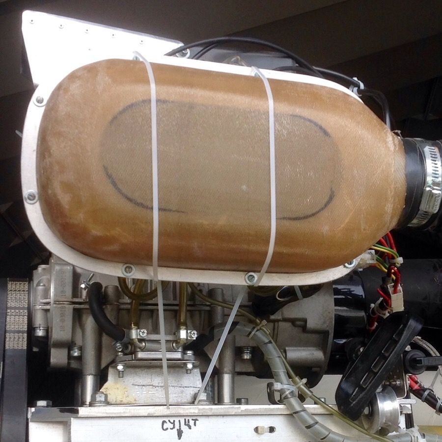

Фото
    117,8 КБ · Просмотры: 329

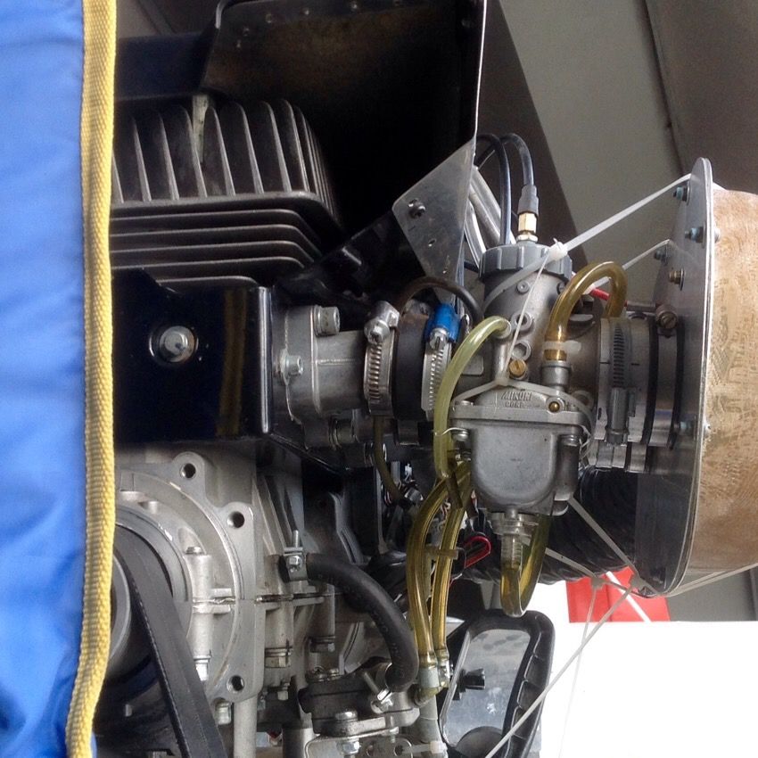

Фото2
Выточены и смонтированы переходники из Д16 на дифузоры карбюраторов, для возможности использования входного воздушного фильтра Rotax.
На карбюраторы изготовлена и установлена система визуального контроля уровня топлива в поплавковой камере в состоянии выключеного или работающего двигателя. Всё испытано, и очень удобно. Замечательно показывает уровень. Легко контролируется и регулируется по уровню в прозрачной трубке срабатывание клапана поплавковой камеры от ручной груши подкачки. Придумал и изготовил сам. Понравилось еще тем, что снимает сомнения, подозрения на неправильную регулировку уровня и позволяет эти подозрения быстро снять и искать истинные причины, если не нравится как двигатель работает)))
Резиновые патрубки на карбюраторы доработаны так, чтобы дифузоры карбов стояли в одной плоскости, для возможности использования одного воздфильтра на оба карбюратора и могла использоваться система подачи подогретого воздуха на вход сразу обоих карбов для исключения их обледенения, при полётах в осенне-зимний период.
    115,4 КБ · Просмотры: 351
