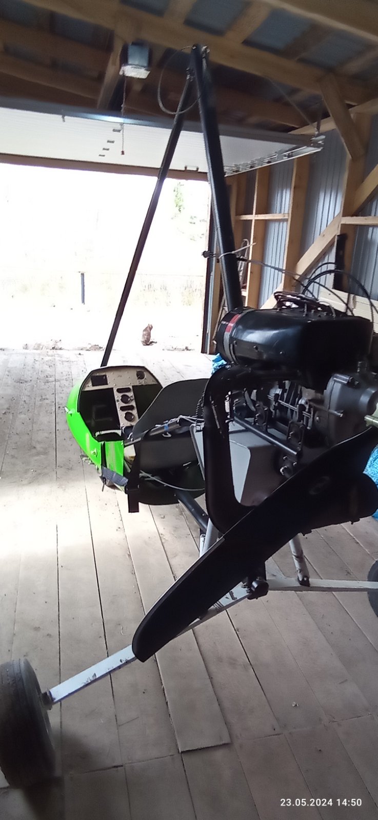

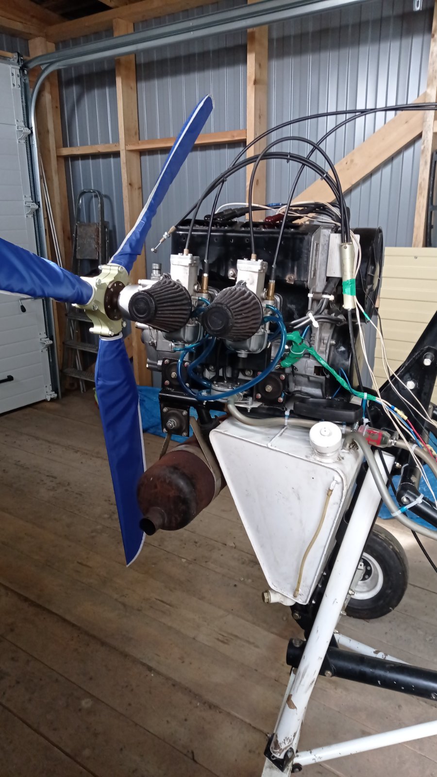

Продам ВМУ ротакс 503+ростов винт
maximka
Заблокирован
Продам ВМУ rotax 503 + ростов винт (1.56м, 3х лопастной)
редуктор B
зазоры, тягу не мерил
До меня налëт не известен, мой налëт 8 часов, винт - 8 часов
Заводится, тянет и работает отлично.
Тахометр ротакс, реле-регулятор в комплекте.
200 000 р.
