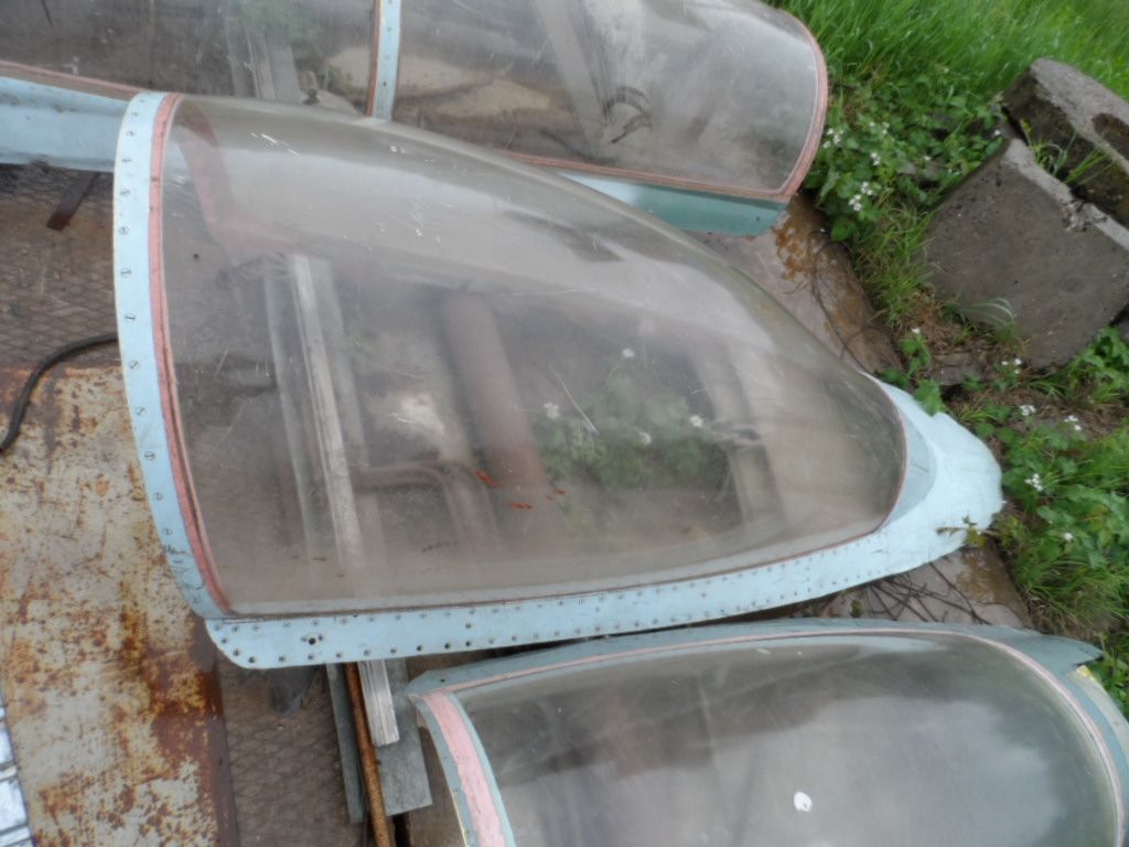

А на Т-10К (Су-33) и Т-10 фонари и передний козырек одинаковые ?
Если "золото" вышло на них то уже ничего с этим не сделать ?
1.Разные. 2.По поводу "золота". Имеется в виду паутинка или общее изменение ( мутнение ) фонаря?
aliev
Именно помутнение фонаря наблюдаемой на комсомольских Су-27 и первых Су-33.
На иркутских Су-27УБ такой проказы не видел.
Общее изменение цвета фонаря. Когда он становится золотистого цвета.
Бо-Бо
Я люблю самолеты!
К Р Ы М
Если имеется в виду такое "золочение", то ничем не лечится. Просто меняется стекло целиком. Лично проверено.
aliev
Да, именно такое "золочение". На машинах иркутского производства его не видел.
