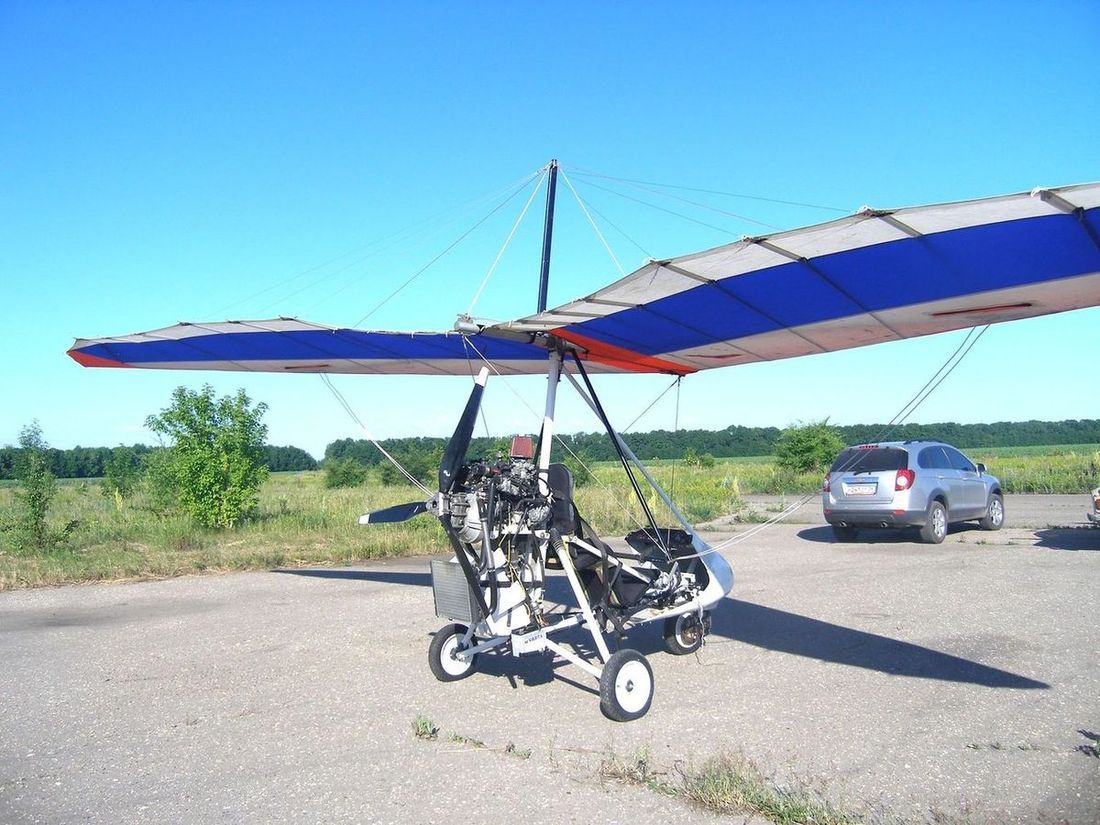

вот фото...
    103,3 КБ · Просмотры: 107

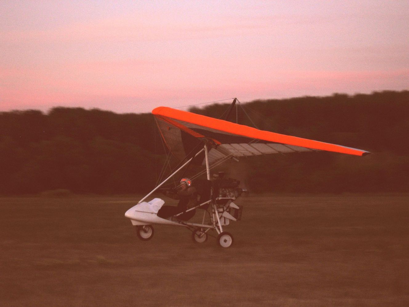

С поправкой Каа согласен,и добавлю фото 😀
    160,4 КБ · Просмотры: 112

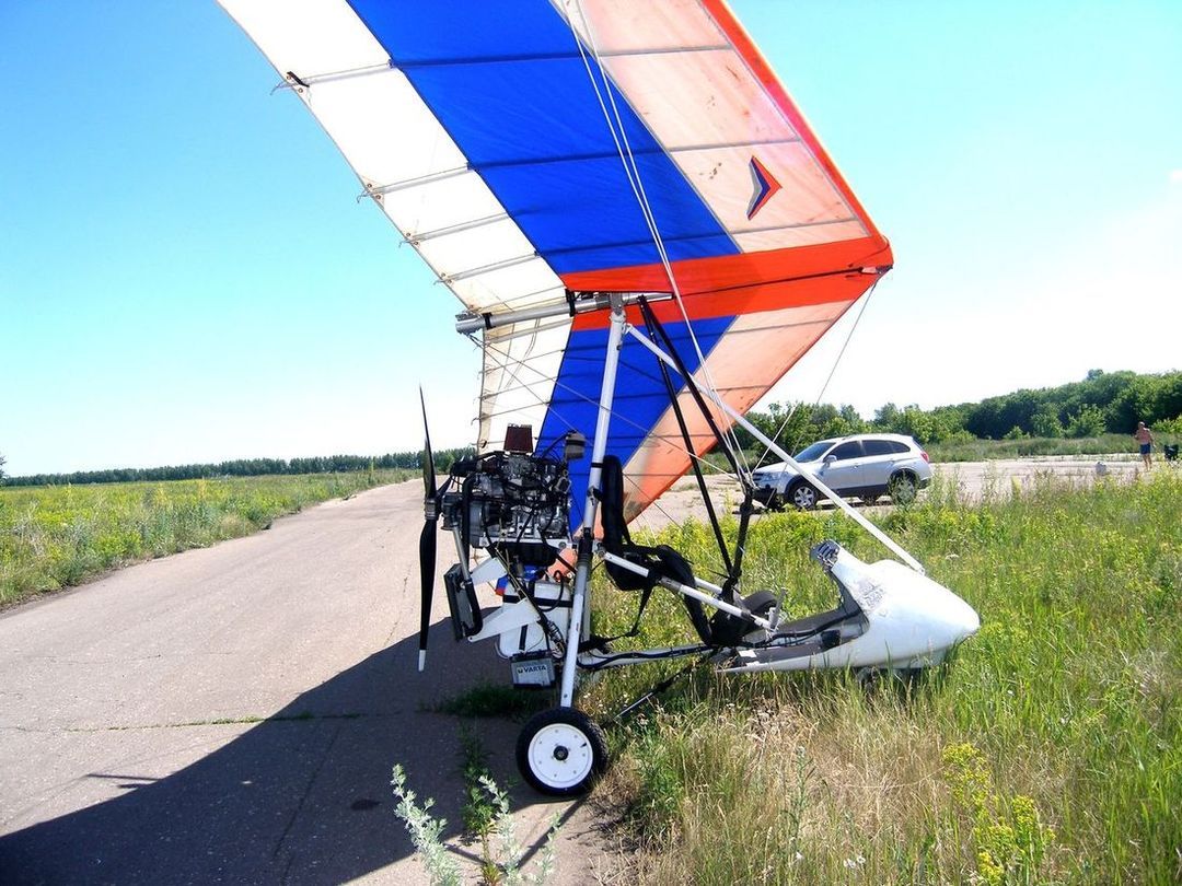

Ну и может кто что посоветует?  :-/
    180,1 КБ · Просмотры: 116
Barrey
Е-21 - редкость на форуме.
А вот почему скорость посадочная большая непонятно.
У меня тоже Виктория, тоже автоконверсия, бак 50 л. да ещё и на поплавках, с грузом за 200 кг. посадочная скорость в пределах 70 км\ч. И ту можно умешьшить если троса переделать на гидровариант. Пока дополнительный ход ручке сделан за счёт изгиба переднего пилона, но с грузом хочется запас иметь.
Судя по фото взлёта у Вас может тоже запаса хода ручки нет? Если так, исправляется заменой тросов.

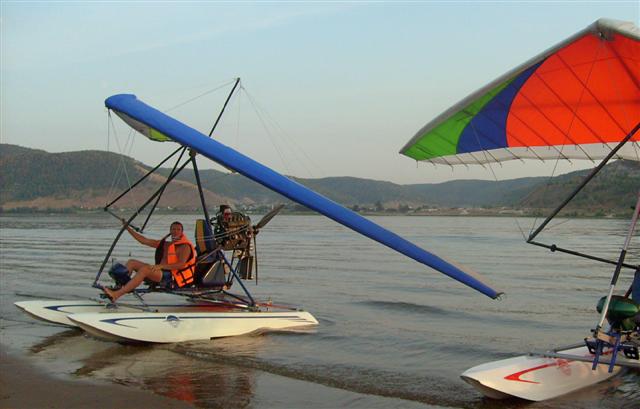

    34,8 КБ · Просмотры: 104
На эту тему мы тоже думали,даже хотели поменять на крыло с большей площадью или летать по одному.Из-за недостатка опыта не решились вносить конструктивные изменения переднего пилона,т.к с одним пилотом скорость на посадке не более 65 км.ч.
То-есть с нагрузкой трапеция в пилон всё-же упирается?
Обычное дело для нагруженого крыла. Меняйте троса и летайте спокойно. Виктория хорошее крыло, и площадь не главное.  Александр летает на Стренджере 14.5 м. тоже весьма нагруженное крыло получается, но за счет изменения тросов всё в порядке.
Для уверености нужно скорость сваливания замерить.
