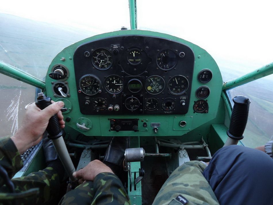

Да у корня, А закрылок от Ан-2 с нижнего крыла идиально подходит! сантиметров на 20 укоротил, и электрическую машинку с Л-29(перестановка стабилизатора) чуть переделал и в крыло установил, и жеская тяга на второе крыло!
в наборе на крейсерском режиме в троём.
    85,5 КБ · Просмотры: 169

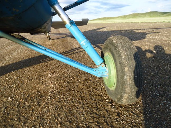

Шасси 600 на 180 от Ми-2 или Л-29, тормоза переделанны на гидравлику.
    90,8 КБ · Просмотры: 166

ну вот, оказывается никаких секретов нету))) жаль информацию клещами надо тащить))
еще будтье добры пару вопросов:
1. баки в крыльях?
2. тормоза раздельные?
3. заднее колесо управляемое?
4. планеру 12 лет?
5. на двигатели есть хоть какие-то документы?
самолет то вы самодельный продаете, а не общеизвестный, народ про него ничего не знает. отсюда и вопросы
Баки в крыльях, тормоза раздельные, колесо заднее самоорентирующие, самолёту 12лет, все 12 в эксплуатации только летом, зимой гаражное хранение, на двигатели есть только справка что я их купил у частника.
