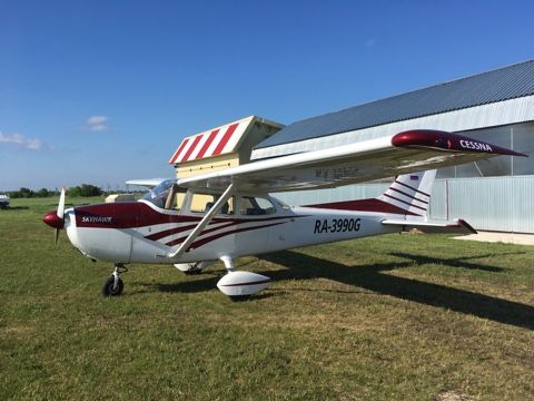

Продаётся: Cessna - 172L
Довелось на этом самолетике подлетнуть несколько раз  в декабре 2018 года. Хорший летучий самолетик, ухоженный. Удачи в продаже хозяевам и хороших полетов новому владельцу)))
Подтверждаю, отличный экземпляр!
Благодаря крыльям хортон-стол, на 100ll, свободно втроём + шмурдяк,  шпарит в крейсере 200км/ч на 2.2 оборотах!
