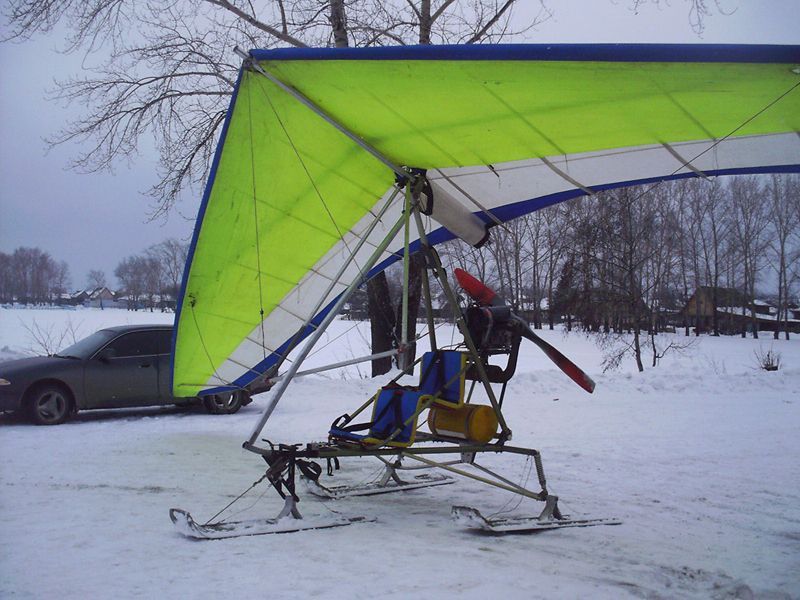

Продается дельталет «Грач». Санкт-Петербург
Anatoli
Продается дельталет «Грач». Двигатель РМЗ – 640, 28 л.с. Клиноременная передача – 2,2. Винт – дерево 1,62 м. Крыло «стандарт» - 18 кв.м, производитель г. Пушкин. В комплекте лыжи. Налет 30 часов. Удобен в хранении и транспортировке.
Цена 165 тыс. руб. Тел. 89213500428 Анатолий Санкт-Петербург.

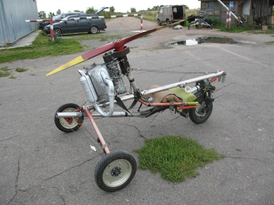

Почему-то считал, что телега Грач выгдядит несколько иначе,  чем подобие Космоса.
Про окраску крыльев не спрашиваю.

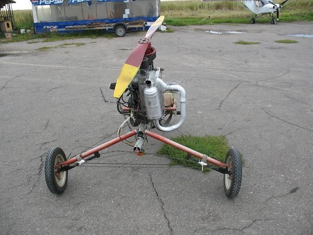

Заинтересовал узел спаренного управления передним колесом, можно ли увидеть его более подробные фотографии?
Телег Грач существует 2 варианта - питерский и еще чей то в России (извините город точно не помню)
Тележка типа космос отличается от других тем, что [highlight]любая[/highlight] снятая с нее деталь выводит ее из строя.
С других телег можно поснимать килограммы деталей и это никак не скажется на безопасности.
За что я и люблю космос - легкая и прочная.

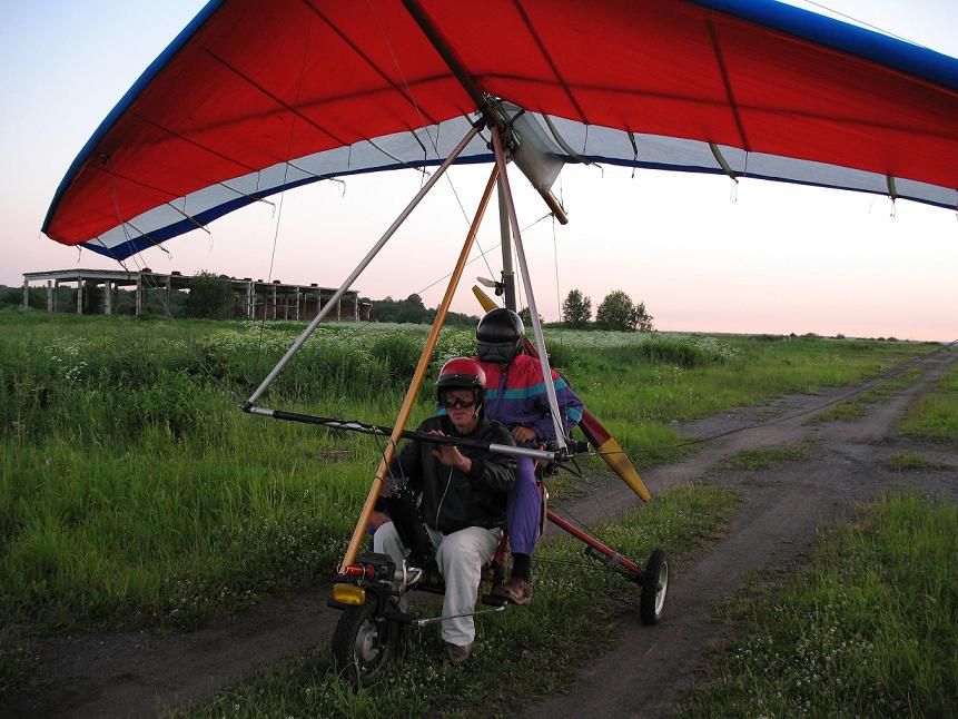

Там все предельно просто - ставится второе коромысло и соединяется с передней вилкой одной тягой (эту тягу хорошо видно на второй фотке)
Под правой ногой учлета на коромысле ставится вторая педаль газа.
Алексей SPB, при наличии такой гнутой тяги плечо рычага на передней подвеске много меньше плеча на втором рычаге и малейшее движение ноги учлета приведет к значительному повороту колеса.
Насколько это опасно и не приводит ли к появлению вредного навыка недоруливать при пересаживании учлета на переднее место?

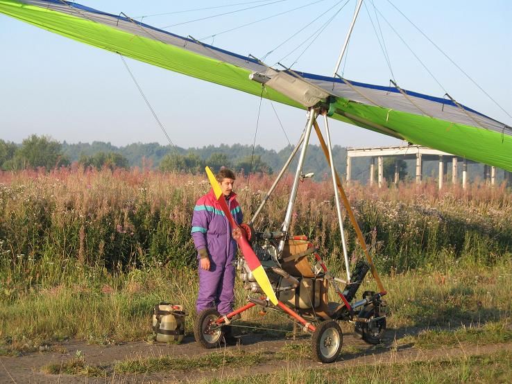

Представляю фото аппарата на сегодняшний день,
