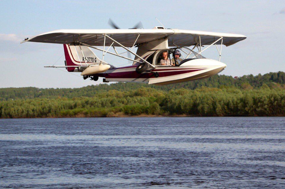

Над водой!
    119,9 КБ · Просмотры: 290
в прошлые выходные очередной раз приводнялись - это конечно очень производит впечатление.
