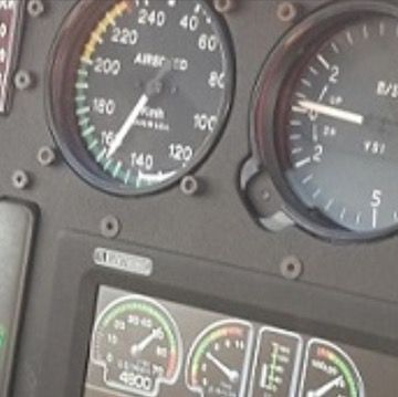

4900 не вижу, а положение переключателя винта на самом большом шаге.кроме того , не видно давления наддува.ТТХ на 912 ротаксе обороты 4800 ,РУД 75 % скорость 220км .ч. подтверждаю на аналогочном самолете.
По будильнику-155
По тахометру внизу фото цифрами - 4900

Полет при попутном ветре )) На GPS скорость путевая.

на УСе скорость воздушная,а на ВД давление не выставили.Так,что правый не работает.
