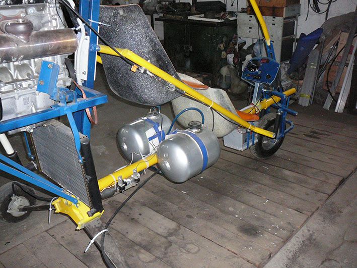

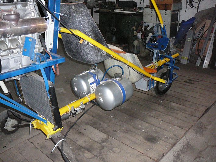

Можно узнать как Вы использовали сварку, в смысле как на  нее реагирует фрион, взрывоопасен ли он?
Перед сваркой выпаривали или просто промыли водой?
От какого Ваза применили датчик уровня топлива?
Чем соеденили баки и есть ли расходный бак? .
Извините за шквал вопросов.
Удачи в продажах.
Фреон невзрывоопасен и очень летуч. Если бак простоял пустой хотя бы сутки, считайте, что он пустой. Датчик от Ваз 2101. Трубки вварены снизу, соединялись через тройник. Работали сначала на этой телеге.

Александр благодарен за обстоятельные ответы. У меня телега Радуга с Субарой 15й а бачек родной прибл. 18 литров  маловато будет, хочу применить Ваш вриант. В них литров по15 есть?
