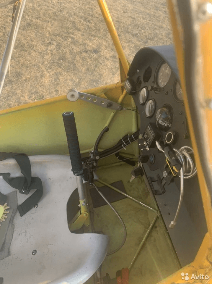

А фото кабины и панели приборов можно,и возможен ли вариант приехать на машине,переоформить прицеп в ГИБДД,т.е. номер и документы оставить на нем,подцепить его вместе с самолетом за фаркоп и увезти к себе?

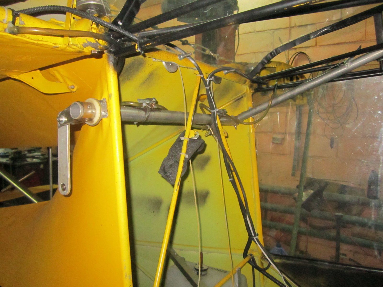

Поправьте меня,если я не прав,установка крыла в полетное положение из транспортного заключается в том,что нужно снять фиксаторы с законцовок крыла,развести их в стороны,после чего вставить передний лонжерон в трубу центроплана и зафиксировать болтом из кабины.Вся операция видимо занимает три минуты.Так или я еще что-то упустил?
Всё верно крыло в полётное положение фиксируется с центропланом диаметр труб передний лонжерон 55х1.5мм задний 52х1.5мм

Управление элеронами троссовое через качалки .Закрылки напрямую от оси ручки фото сделаю выложу там всё просто

Там же на фото,где крылья сложены хорошо видно,судя по форме и размерам,обычные 20-ти литровые канистры.Или я ошибаюсь?
установлены в крылья 20-ти литровые алюминевые канистры вварены штуцера и горловины
