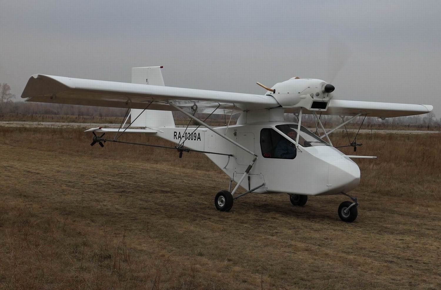

Продаётся  самолет СК-01.
Разработан для выполнения АХР методом УМО.
Самолёт имеет "свидетельство о государственной регистрации прав на воздушное судно" и "сертификат лётной годности".
ВАЖНОЕ ПРИМЕЧАНИЕ: данная модель самолёта является частью полноценного проекта создания специализированного самолёта для АХР методом УМО. На данный момент ООО "Серебряные крылья", как производитель легкомоторных самолётов, готов к серийному производству данных самолётов.

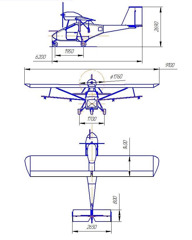

Основные характеристики:
Крыло:
Размах крыльев - 9,1 м
Площадь крыла - 12,7 м
Тип профиля Р-III-A, 15%
Фюзеляж:
Длина - 5.6 м.
Ширина (по кабине) - 0,8м.
Высота (по кабине) - 1,2 м.
Шасси:
Колея - 1,7 м
База - 1,95 м
Размер носового колеса - 340х120 мм
Размер основных колес - 360х140 мм
Максимальный взлетный вес - 495 кг
Вес пустого снаряженного (с навесным оборудованием) - 360 кг
Вес навесного оборудования 12 кг
Объём топливного бака – 60 л
Емкость бака для хим. веществ - 160 л
Марка двигателя - ROTAX-912 ULS
Топливо - не ниже 95
Масло - SAE 5W40
Скорость сваливания
-полетная конфигурация - 80 км\ч
-флап. взлет. положение - 70 км\ч
-флап. посад. положение - 65 км\ч
Скорость взлетная - 70 км\ч
Скорость набора высоты - 90 км\ч
Макс.скорость горизонталного полета - 140 км\ч
Минимальная скорость АХР   - 90 км\ч
Максимальная скорость АХР - 120 км\ч
Скорость планирования - 100 км\ч
Скороподъемность максимальная - 5 м\с
Длина разбега - 140 м
Взлетная дистанция - 340 м
Длина пробега  180 м
Посадочная дистанция - 380 м
Ожидаемые условия эксплуатации
Состав экипажа - 1 человек
Максимальная высота полета - 3000 м
Максимальная дальность полета - 450 км
Диапазон температур наружного   воздуха:  -15...+35
Скорость ветра максимальная:
-встречного - 15 м\с
-попутного - 3м\с
-бокового - 5 м\с

А позвольте полюбопытствовать о грузоподъемности аппарата?
Необычное  управление,  к  такому  нужно  привыкнуть, а  так  самолет  вроде  смотрится  нормально, а  вот  как  в  полях...........
Не понятно что означает "Вес пустого снаряженного (с навесным оборудованием)".А так получается 495 кг-360 кг=135 кг.Химия 160 кг+ 60 кг топливо + 80 кг пилот =300 кг  😱. Как так?Или я что то не так прочитал?

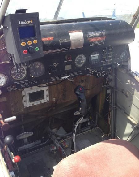

А разработчику ,поскольку вы тут громко объявили что специально разработанный для АХР ,прежде чем выкатывать свои идеи в материалах ,я про компоновку ,нужно было взглянуть на опыт зарубежных конструкции ,а они в основном с тянущей компоновки традиционной конструкции двигатель спереди ,хим бак после мотора или позади пилота и в 90% все самолеты задне стоечные и низкопланы с большими энергоемкими шассями! А их опыт велик -самый первый кто применил самолет для распыления был немец 1911г А.Цимерман ,а в США 1920 годы уже во всю шли разработки ,очень много можно вычерпать при разработки у них по безопасности пилота . При исследование авиационных происшедший привило разработке рекомендации при разработке самолета для АХР! Вот к примеру 10 пунктов:
1. конструкция передней части фюзеляжа и кабины должна выдерживать номинальные нагрузки при катастрофе,а также нагрузки в полете и посадке. Тут её НЕт этой передней части ,ноги пилота являются этой частью!
2.конструкция ВС должна поглощать энергию за счет нарастающего разрушения.-тоже нечему нарастать!
3. трубчатые элементы должны изгибаться и разрушаться в противоположную от пилота сторону. Как раз этим и моторам и прихлопнет пилота ,как муху мухобойкой!
4. кресло пилота должно размещатся как можно дальше за крылом в хвостовой части.
5.баки (топливо)следует размешать в крыле ,а не за противопожарной перегородкой а не как на СП-30 под ##пой!
6.между приборной панелью и противопожарной перегородкой,необходимо предусмотреть пространство обеспечивающие смешение приборов и панели вперед ,а тут (и на Бекасе) нет нечего, ноги пилота наверно обеспечивают безопасность конструкции!!
7.приборная панель не должна иметь жестких краев ,а тут еще и   всякие будильники.
8.приборная панель следует изготовить из пластичного материала,погашающее удар ,но у нас у русских люминь тоже пластичен че там!
9.корпуса приборов должны размещаться на срезных шпильках и как можно ниже на панели ,а тут будильник перед носом.
10.должны быть предусмотрены система фиксации плечевого ремня безопасности,кресло и из крепление достаточно прочны чтобы выдерживать разрушение кабины!
Так что ваш проект скорее экспериментальный ,чем специальный для АХР! Обыкновенная Цикада с одним моторам!

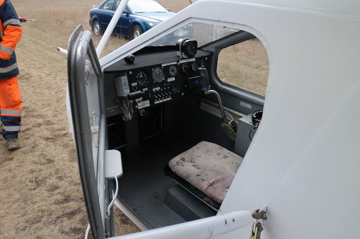

Вот только про "пластичную" приборку не все ясно. Не из полиэтилена же ее делать? И чем плох дюраль, разве он не пластичен? Или нужно АМц использовать? Но он же потечет еще при нормальной эксплуатации... Может, речь про покрытие или окантовку?
Да, и сравнивать дистанцию взлета груженого с длиной разбега пустого, конечно, некоррекно. Ну, взлетал Бекас с 582-м с одной плиты - и что? Разве сказываются эти фокусы на реальной эксплуатации?
У этого самолета действительно отличный обдув крыла и оперения и должны быть неплохие взлетно-посадочные качества даже несмотря на дополнительные потери на балансировку.
Приветствую вас Владимир!  Думаю они имели ввиду вот такое исполнение панели ,как на фото!Биться головой или телом приятнее ,не дай бог! Я тут просто обзавелся всякой разной литературой для  АХР вот и немного  умничаю! Соответственно и разработчику и советую пошрудить все про самолеты АХР ! Чтоб был девиз: учится на чужих ошибках- иначе не хватит жизни, чтоб совершить самим все эти ошибки! Правда у меня чаще получается на своих! 🙁
Совершенно точно!
