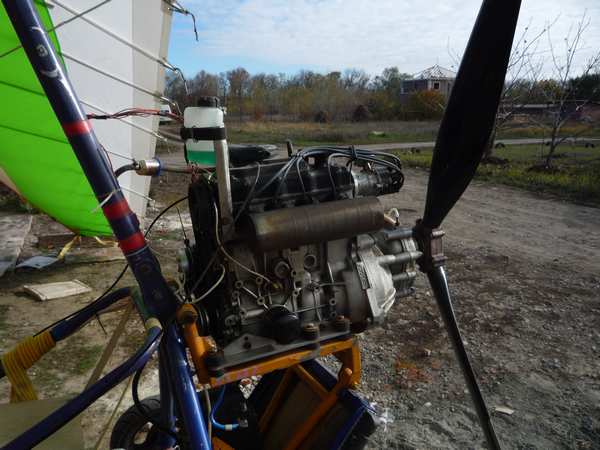

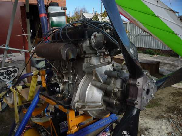

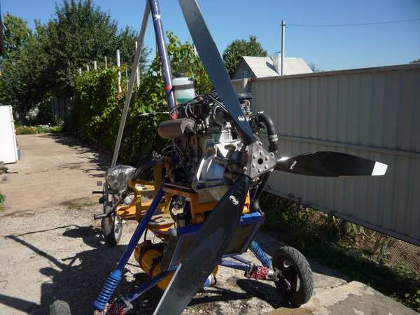

Продается СУ G-16. Мотор-8 клапанный, по разным источникам якобы-86 л/с. Объем-1600. Вес СУ около 100кг. Может весить меньше, если применить радиатор с ОКИ, у меня стоит восьмерочный, который приходится шторить, чтобы добиться нужной температуры, а еще можно поставить в три раза легче АКБ, у меня стоит 36 а/ч. Стат. тяга-200кг. при 5100 оборотов. Винт луганский R-104, наработка около 20 часов. Наработка двигателя -около 5 часов. Двигатель был демонтирован с аварийного авто, т.е. нос туда никто не совал. Компрессия-11 во всех цилиндрах. Редуктор производства Кулаги, редукция 2,5. К работе редуктора вопросов нет. Пока стоит погода, СУ можно опробовать в деле. Причина продажи- тяжеловат для химии, хотя с таким работал. Цена СУ-80 тыс. руб. В стоимость СУ входит: моторама, приборы, короче, ставь и лети. Тел: 89604612592 Сергей.
