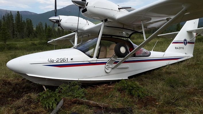

Пример неудачного взлёта перегруженного забайкальского Че-29. Страшно подумать, что бы было с обычным сухопутным самолётом в такой ситуации, а здесь - облегчили, оттащили обратно к воде и благополучно улетели.http://www.reaa.ru/cgi-bin/yabb/YaBB.pl?num=1400086151/30

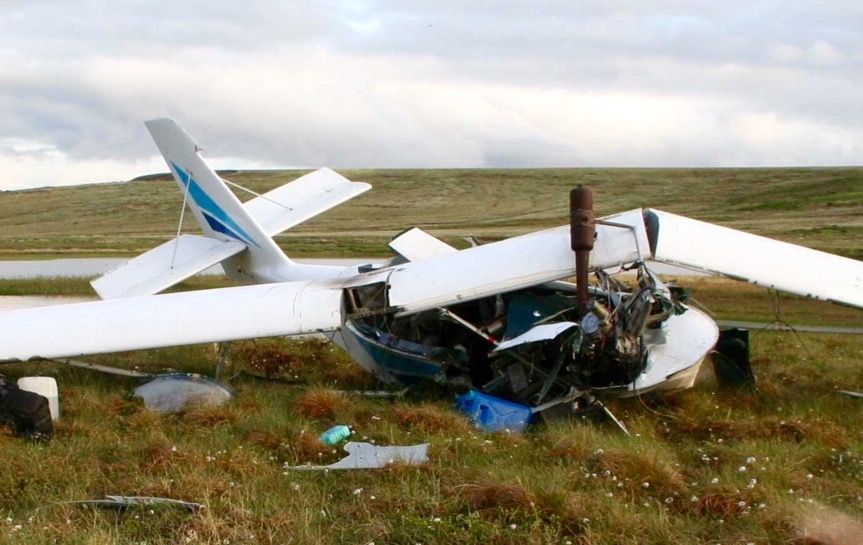

Да ребятам здорово повезло, что площадка впереди была ровная и было куда прерывать взлет. Только ссылочку надо обязательно дать на публикацию. Я вот тоже не удержался и решил еще раз опубликовать пример своего неудачного взлета весьма загруженного самолета с двумя двигателями 🙂 Сережа, извини ради Бога, что в твоем объявлении о продаже самолета. Но это наоборот скорее реклама безопасности пластикового самолета который сложился, смялся, растянул удар во времени, сделал перегрузки терпимыми, а экипажу по большому счету хоть бы хны.. Имею очень большие основания утверждать, что дюралевый самолет в нашей ситуации нас бы как минимум покалечил.. Фото сделал пассажир после разбора полетов очень матерными словами. Я стою слева от самолета и исключил себя из этого кадра методом вырезания, просто опасаюсь что на приличном форуме уважаемых читателей может смутить мое почему-то очень озабоченное лицо 🙂 Подробности могу рассказать отдельно, правда не знаю в какой ветке.
Да, еще поясню почему сделал эту публикацию в свете небольшой дискуссии однодвигательный-двухдвигательный. На фото на заднем плане просто не виден небольшой обрывчик края озера высотой примерно около двух метров (рост человека). Получилось, что я уходил на второй круг и на однодвигательном самолете мы бы в этот обрывчик просто впчатались бы.. Двухмоторная СУ вытащила, правда не до конца 🙂)) в общем нам тогда сдуру крупно повезло. Как сказал когда-то Лодочник, а я теперь говорю о себе - больше половины своего мешочка везения я в тот раз отсыпал местным чукотским Духам.

Я, не против, чем больше информации о наших приключениях здесь на форуме. Тем правильнее выводы и выбор можно сделать перед серьёзной покупкой и поступком.
Довно слышу, что разрушаясь сами Чешки многих спасли. Но при не больших перегрузках первыми рвуться тросовые растяжки и скручивается центроплан с двумя Казанскими циркулярками, шинкуя передний багажник.
Убежден, что безопаснее устанавливать передние косые тяги, как на Корветах совместно с задними оттяжками.
В моей ситуации смялось днище, оно и поглотило всю энергию удара, а двигатели просто ушли вперед вместе с центропланом который вместе с крылом в данной аварии был практически независим от корпуса самолета. Правый двигатель оторвало вместе с моторамой, но двигатели вообще оказались неповрежденными поскольку останов произошел после того как на обоих движках от вертикальной перегрузки слетели карбюраторы с воздушными фильтрами, а правый движек на мотораме лег на травяную тундровую поверхность (на этом месте вообще нет твердой земли).
В Самаре у корветовцев в 1996 году была примерно такая же авария когда Корвет впечатался в набережную, передняя часть лодки смялась до ног пилота и пассажира, крыло с двигателями и центропланом улетело вперед и осталось практически целым. В конечном итоге лодку переклеили, заменили стойки центроплана и этот самолет через некоторое время уже летал. Экипаж тогда вообще не пострадал, отделались только испугом. Какой дюралевый самолет мог бы позволить такое? Тут без вариантов, дюраль конечно отличный авиационный материал, но и пластик иногда посто восхищает.
Хвостовая балка была прикручена на болтах и практически не получила повреждений так же как и закладные на корпусе лодки и на самой балке, самолет сейчас на Чукотке был в летном состоянии, но два года назад был полностью разобран и продефектован, корпус лодки заменен, вот только по причине сначала болезни, а потом полетов на других самолетах не было времени на его восстановление и облет. Будущим летом надеюсь буду им заниматься, планирую заказать у Серебрянных Крыльев дюралевый руль высоты и дюралевые короткие флапероны (на моем они пластиковые обтянутые перкалем). Тем более что на него есть даже потенциальный покупатель и очень жалко что что эта бешеная табуретка пока не летает.
