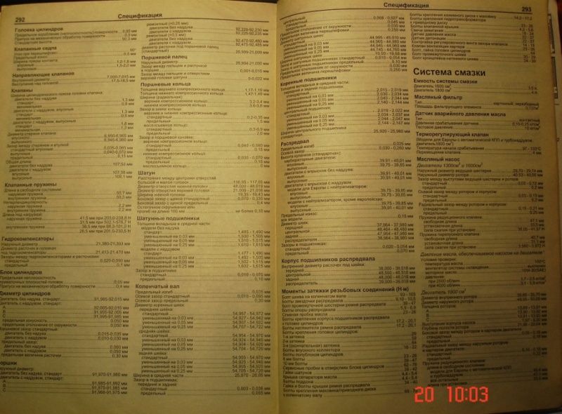

Сфоткаю книгу по обслуживанию двигателя ЕА-82.
Данные 98 л.с.-  карбюраторный вариант и 130 л.сил - инжекторный вариант, взяты из книги по обслуживанию. Может у японских лошадей другие силы.

130 лс ето турбо    :exclamation второе впрыск 115лс и третье 98карб но ето усе когда мотор новыи и бельзин японческии а не наш кофеин увот так вот :IMHO
    37,7 КБ · Просмотры: 209
Все данные мотора в книге на трех страницах, а ремонт и обслуживание на почти 100 страницах.

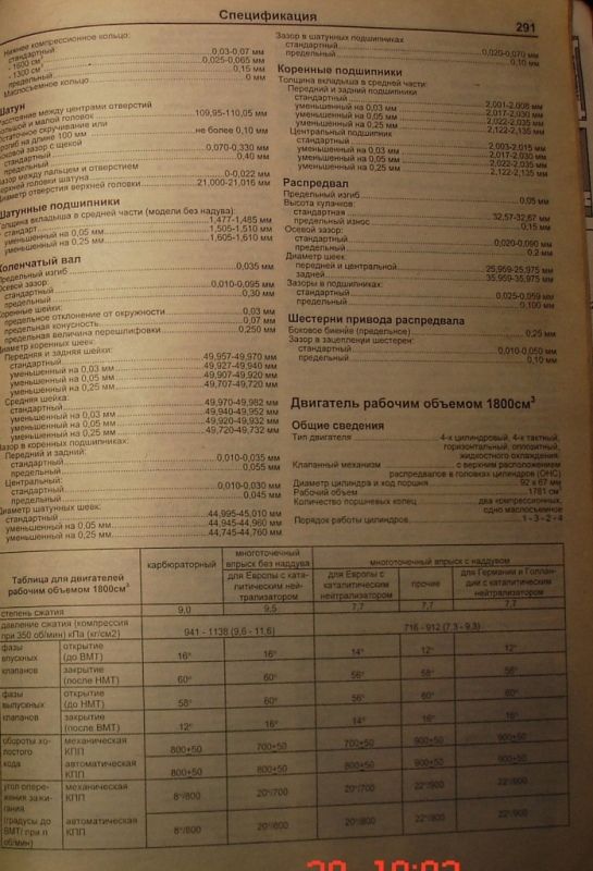

еще данные двигателя

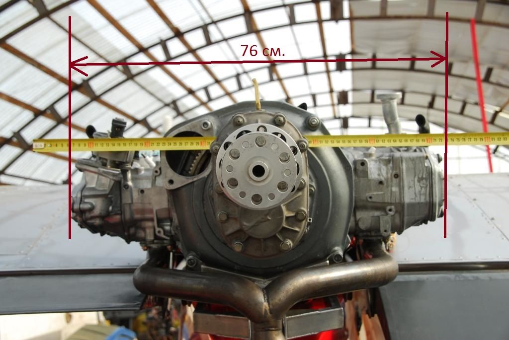

Ширина двигателя - 76 см.
